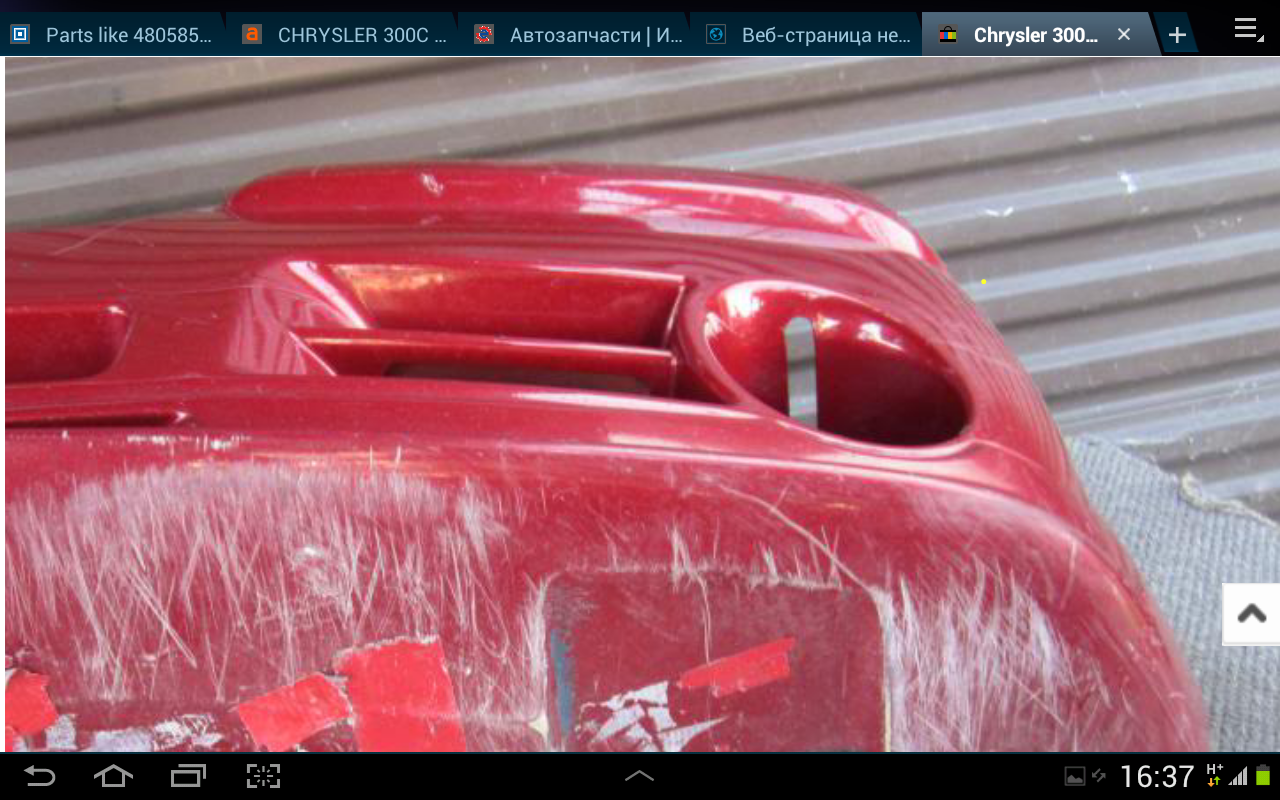

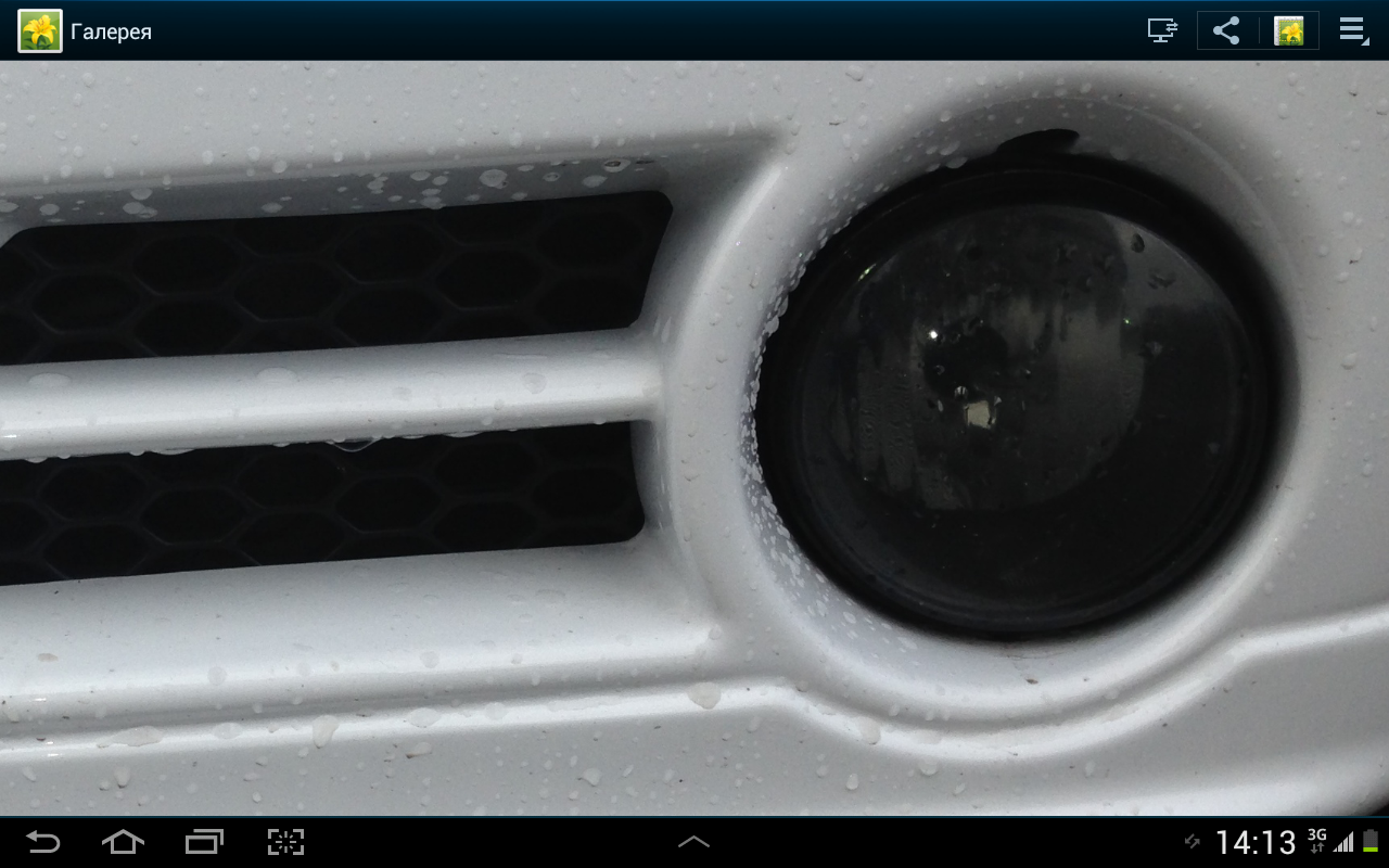

Ну как же они одинаковые, если на фото1 регулировка вверху и она выступает за габариты корпуса! Ядумаю, что она должна подходить для srt6,1 т.к. там в бампере вверхутуманки прорезь и виден регулировочный винт! Фото:
А на фото 2 регулировка внизу и она (наверно) для 5,7 и европы т.к. там никаких отверстий и доступа к регулировкам с лицевой стороны в бампере !
Фото 1и 2 имел ввиду из предыдущего сообщения!
Помогите пожалуйста понять, если кто в курсе!

Номер я Вам дал. По номеру они идут на Ваш бампер. Будет ВИН машины - будет и 100% информация конкретно по Вашей машине.

Получил пояснение от поставщика. Данные ПТФ можно поставить хоть вверх регулировкой, хоть вниз. Все крепления одинаковые что так, что так.

Всем привет,всё так и есть,просто переставляешь винт регулировки под свои бампер.Я менял бампер рестал на дорестал-перекручивал винты в ПТФ и все ОК.

Но тогда почему в срт бампере есть прорези ,а в 5,7 нету.
Ставлю бампер от срт6,1 2009г, брал на разборке в польше, поэтому вин не знаю!
