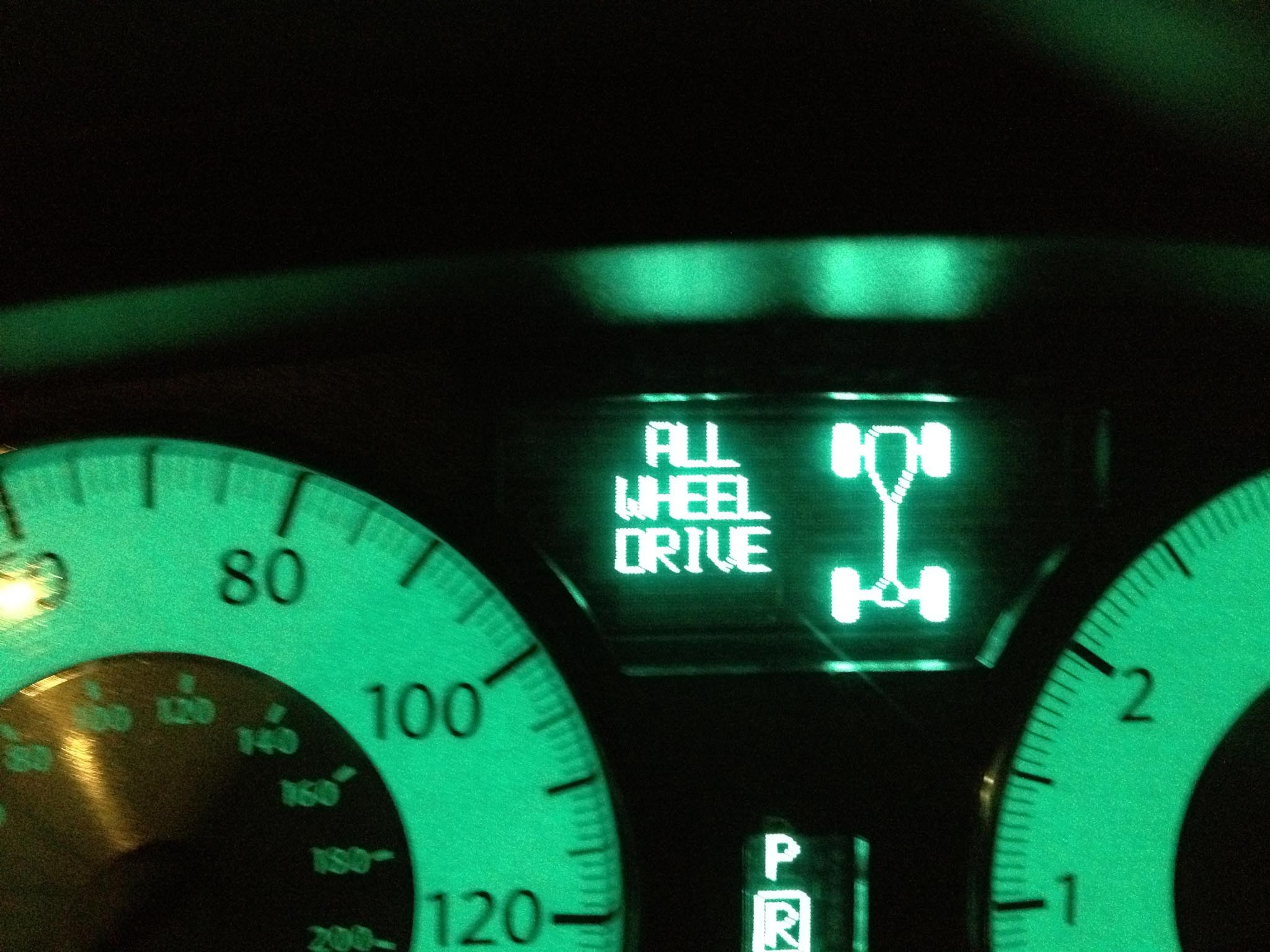

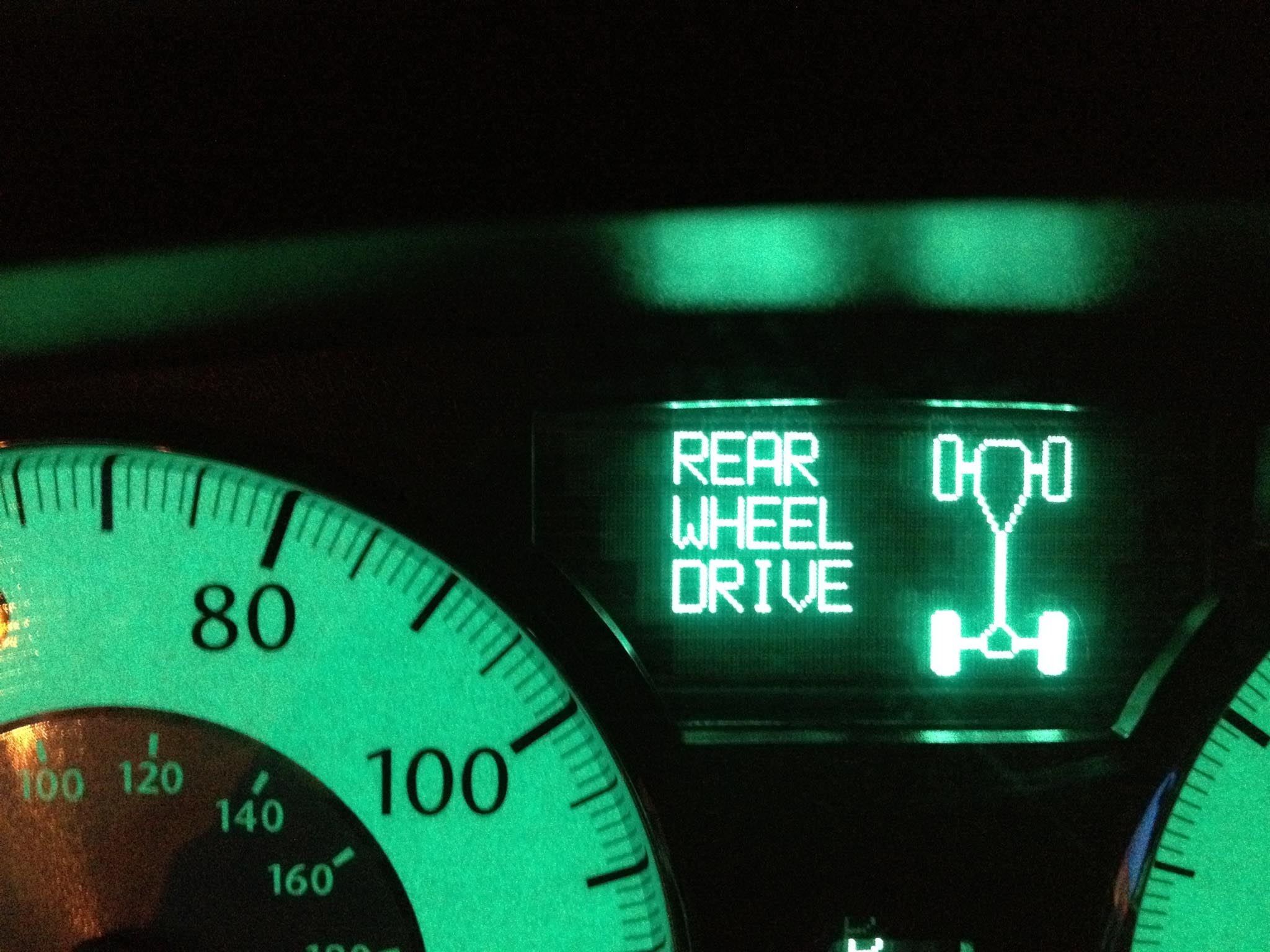

xray,
Передний привод в карасях не отключается никак.
...не согласен, у меня отключается. Сейчас только на заднем езжу.
...зимой на полном приводе... :boss:
29 мая 2013 05:56
Prav69,
Андрюх, вроде по тому какая температура за бортом идет подключение-отключение передка... :umnik:
29 мая 2013 06:16
...как я заметил,зависит не только от температуры но и от влажности,ну и конечно же при пробуксовке зада перед подключается сразу... :yes:
