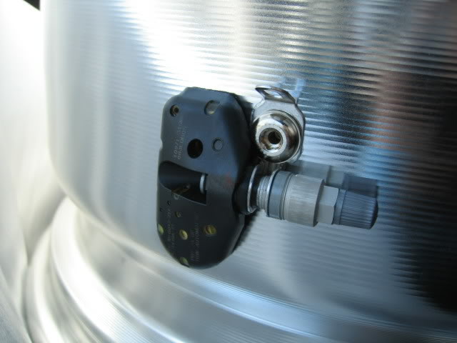

29 сентября 2011 17:17
Сообщение #70
Для тех у кого часто ломаются датчики давления!!
может стоит заморочиться с таким креплением и решением проблемы!!
Rus 174
29 сентября 2011 20:24
Сообщение #71
Сообщений: 1394
Город: Челябинск
Регистрация: 4.05.2010
Smerch,
интересная тема, а ты себе сделал? работает?
29 сентября 2011 20:58
Сообщение #72
Rus 174,нет у меня вообще датчиков нет!
