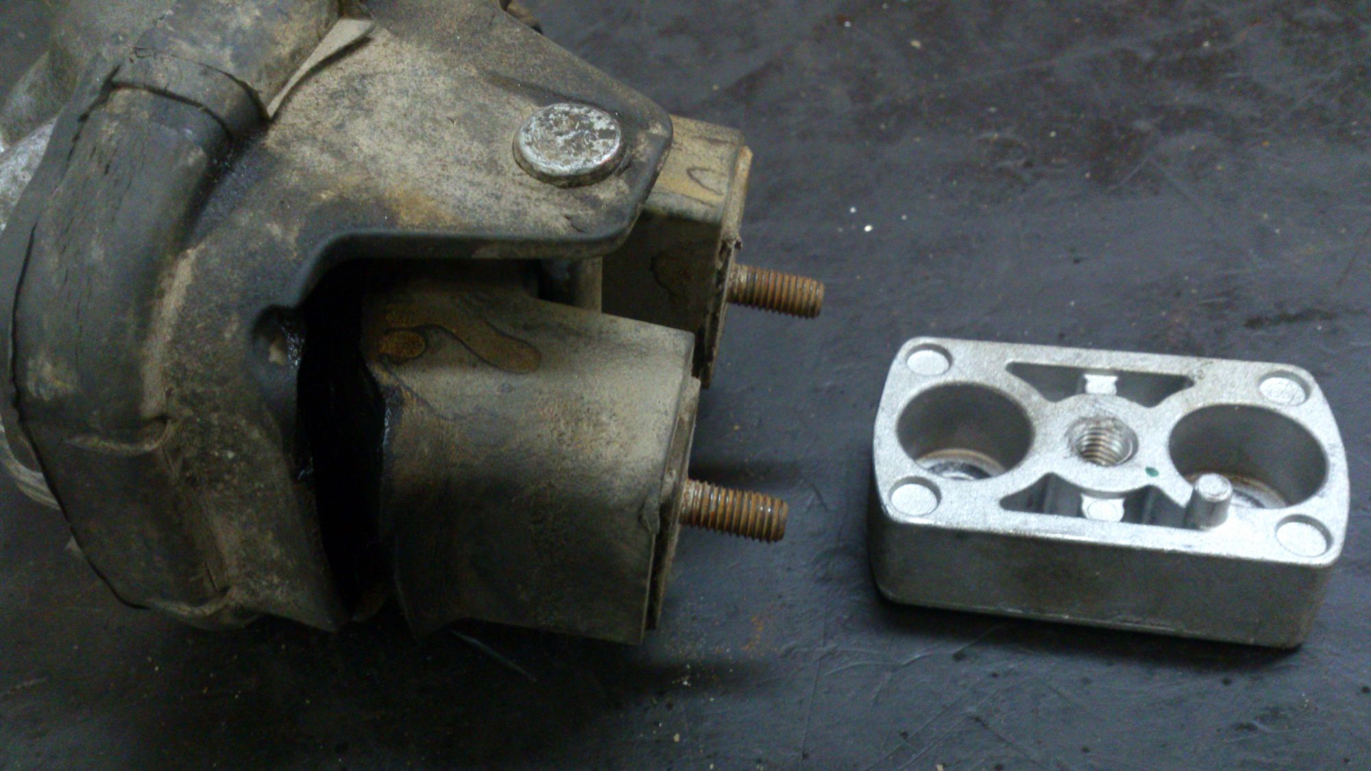

Порвалась подушка , двиг пытается выскачить наружу, приходится трогатся без дыма, скучно

у меня вод вода в бутылке болтыхается на хх... тож, по ходу подушки...
ПыСы - меняй сразу все три точки.

Спасибо братцы нашел уже 5100 родная новая. Это все тюн двигателя виноват . Над тему написать по тюн двиг 5.7 -6.1

Вот те раз, а я всю ночь не спал. Думал о лев. подушке двс на Хеми.
С утра "пошел" искать.

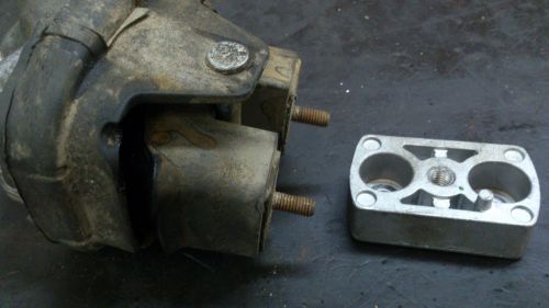

Поставил я твою подуху слава богу подошла но не совсем крепление с низу у меня другое переставили со старой. Деньгу вышлю сегодня завтра.
Спасибо!
На фото старая под.и крепление от новой которое не подошло

Ооочень странно, значит даже левые отличаются АВД и рвд.
