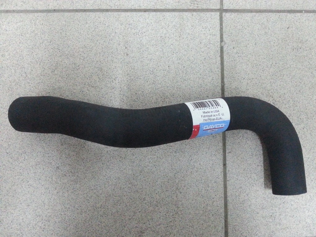

а у меня есть прокладка Европа, 3,5 2005 год
ну и начитавшись тут на форуме, что проблемы с патрубком бывают, я и его тоже купил (неоригинал)..ориг что то уж дохрена стоит для резины
DAYCO 72283

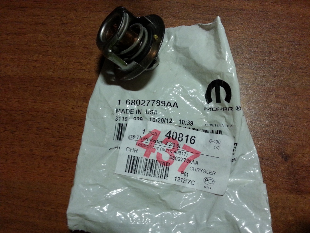

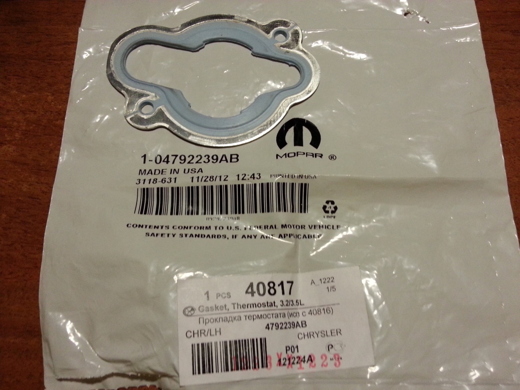

Цитата: delf66
Всем спасибо, решил поменять термостат, пробег 140000, не сегодня дак завтра накрылся быкстати номера указанные в ФАКе в экзисте не бьются
вот такой термостат ставил Stant My Webpage
А вот прокладка My Webpage
ксати когда я менял була только оригинальная прокладка!
Вот фото прокладки моей старой!
Вот прокладка My Webpage
А вот термостат! Я себе ставит Stant My Webpage
15 мая 2013 17:18
Сообщений: 1760
Дык не тебе )))Саше писал (сорри за фамильярность )))
15 мая 2013 17:43
Aleksandr300,
странна :scratch: , почему у тебя розовенькавая а у меня голубенькая :scare:
Aleksandr300
15 мая 2013 18:29
Сообщений: 394
Город: г.Воронеж
Регистрация: 17.03.2012
странна , почему у тебя розовенькавая а у меня голубенькая
от антифриза наверное покрасилась! Говорю же старая. новая синенькая была! :smile:
прям как у тебя,один в один! А термостат такой на машине работать отказался! :aggressive:
15 мая 2013 18:43
Сообщений: 1760
Aleksandr300,
у меня розовая (малиновая) была не оригинал !
Aleksandr300
15 мая 2013 18:53
Сообщений: 394
Город: г.Воронеж
Ну тогда не знаю! я думал покрасилась!
