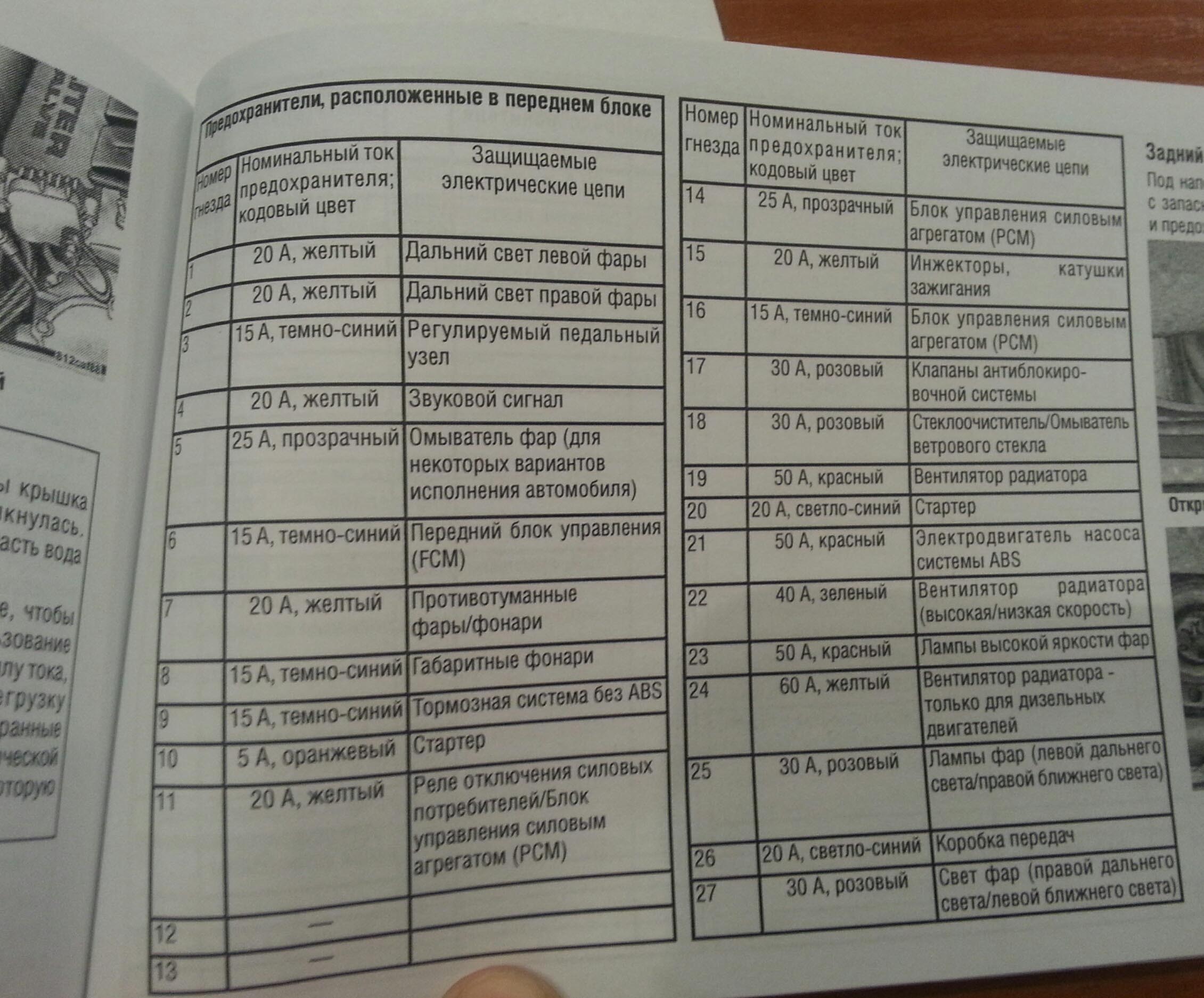

Нашел в книжке которая была под рукой.

Alex мастер, вообще не представляю, откуда они такие цифры нашли?! :smile: Зачем лезть в книжку, когда такие вещи всегда есть в инструкции авто. С них и надо начинать. В книжках много неверной инфы, кстати, у самого есть одна такая...
25-й номер ему нет смысла проверять, т.к. это вообще FCM.
Что есть в твоем представлении книжка, а что есть инструкция?
Какими инструкциями ты пользуешься?
Я взял книжку (руководство по эксплуатации) издательство 2007 года, прилагаемых к каждому автомобилю при продаже на территории России.

Alex мастер, я говорил о книгах по ремонту, там часто неверные сведения имеются.
А инструкция, она же мануалка, только вот что "державные" украинские, что уже думаю, и российские можно смело в печь выбрасывать.
Закажите английскую с еБея, либо в электронном варианте можно её загрузить.
P.S. Английская у меня в три раза толще украинской, так что, делайте выводы.

Alex мастер, я в шоке! Эта мануалка даже не выглядит так, как оригинал, а как самопал какой-то, это бред вообще! Выкидывай её в печь смело! Качни с официального сайта даже не думая, поверь мне!
Вот отсюда: My Webpage
И на 364 страницу сразу можешь, чтобы сравнить таблицу предохранителей...
Книжка родная выглядит точно так же, как и эта PDF-версия, даже моя украинская тоже, кстати, что это они там выдают у вас!? Совсем обнаглели уже!
А, я вкурил, это у них перевод такой классный! Другие номера вроде как совпадают, что ещё раз подтверждает бесполезность этой инструкции.

Димон, снимаю шляпу. Жгу свою книжку! А так же все остальные!!!
1 и 2 отключают поочередно лампы ближнего света. №25 одновременно отключает обе лампы.

Alex мастер, только не 25, а 23. 25 это FCM.
У меня 25 отключил фары ближнего света.

Alex мастер, не удивительно, т.к. FCM расшифровывается, как Front Cabin Module, данный модуль управляет фарами (огнями вообще и салонными и габаритами тоже), климатом, дворниками, обогревами и т.д., поэтому, отключив его, ты отключил всё от него зависимое оборудование.
А общий предохранитель фар это #23. Хотя, что интересно, на FCM несколько предохранителей почему-то, возможно, есть какое-то модульное разделение...
