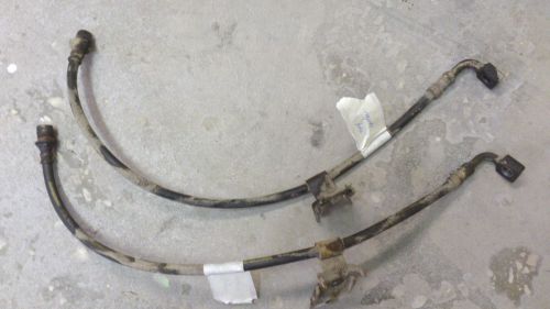

На заказ сделать нельзя ! Только готовые брать. Удалось только перед сделать .Теперь только он и тормозит надо скорей назад ставить. Очень доволен советую всем разница существенная.На зад поставлю STOPTECH.Не мудрено что стоковые так ухудшают длина передних шлангов очень большая при торможении они раздуваются ухудшая давление в системе

Вот они кросавцы резиновые по полметра каждый ! Конечно при такой длине потери будут из-за расширения
