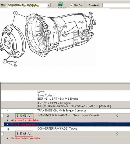

Yastreb,
смотри вот номера твоего карабаса (по вин-у) . первый номер это номер без бублика второй с ним !!! уверен если на коробасе найдешь табличкус надписью NAG1 - W5A580 все должно встать и работать . Хотя суда по программе коробасы чем то отличаются на срт 6,1 л , 5,7л и просто пяти ступка так как для кажlого подписаны свои обозначения ESF/EZB/DGJ
скорей всего для более мощных моторов стаят немного усиленные детальки так как момент по больше . Но по мне так поставить можно любую , только ресурс будет разным !

Zerg34,
5143561aa меняется на R8003110AD - это коробас С БУБЛИКОМ
5137631aa меняется на 68004096AA это ТОЛЬКО БУБЛИК!!!
