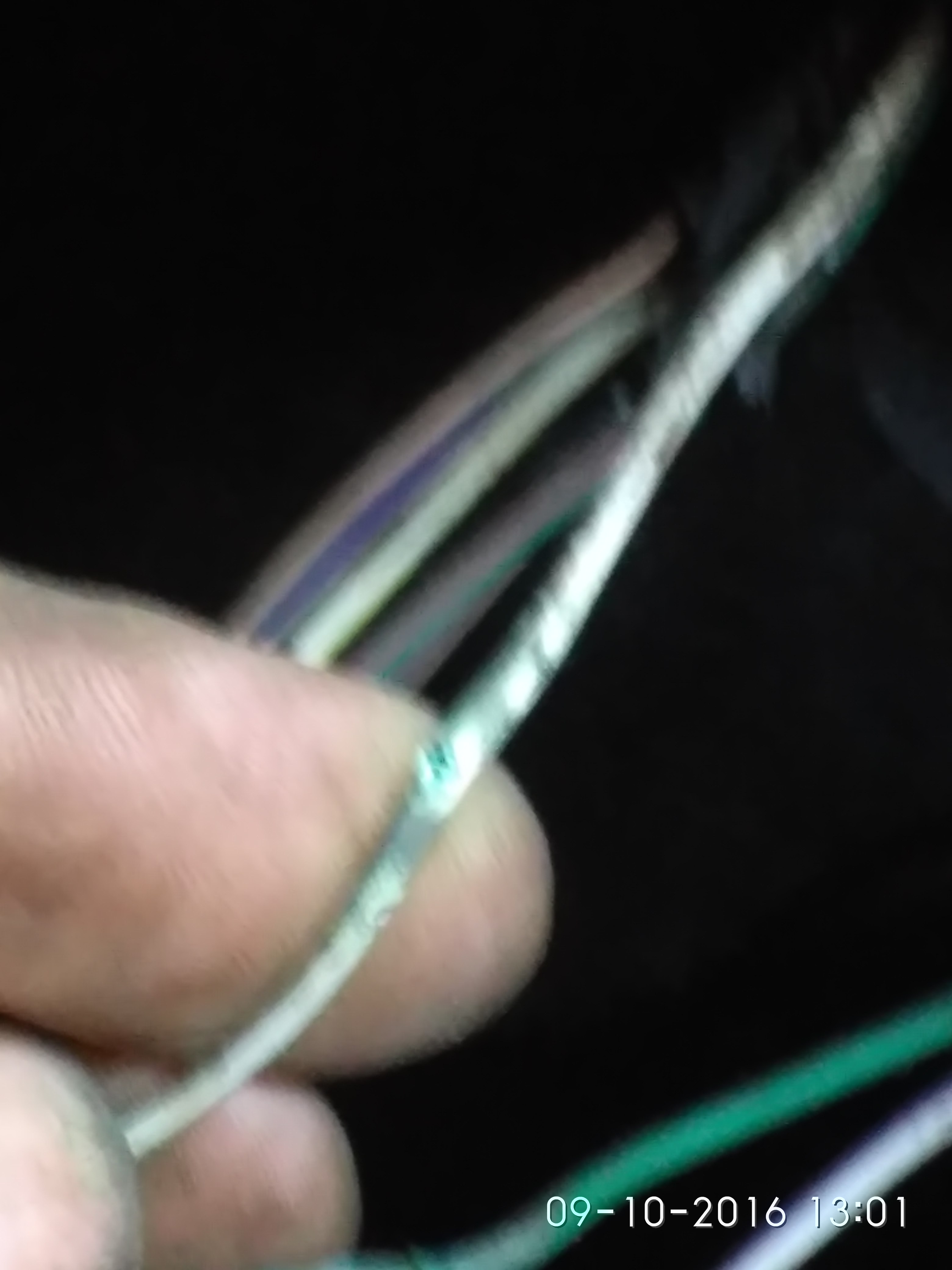

Наконец-то победил ,,check tpm system,, . При снятии переднего бампера обнаружил что жгут проводки который в бампере перетерт в нескольких местах. Один провод был полностью перетерт , еще три были оголены и возможно в мокрую погоду коротили между собой. Все провода перепоял и заизолировал - больше ,,check tpm system,, не выскакивает.

simagutinaleksei,
Залез сегодня под машину,проверил проводку.
Три провода зеленые,пропаял все работает.
