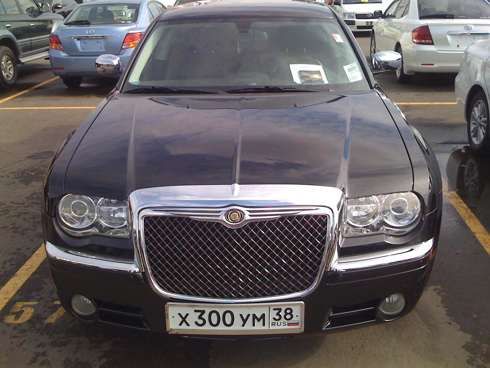

 Нужен совет , зазор капота
19 апреля 2013 04:13
Сообщений: 2464
Не знаю что там до меня было. Машину такой купил. Очень большой зазор капота , с крыльями все ок , стоит ровно.
Очень напрягает , постоянно хочется закрыть капот.

По крыльям да, всё хорошо. Остаётся немного попрыгать тогда)
А сам бампер хорошо стоит? М.б его как-то придвинуть можно ещё сверху...
А, капот всё равно выше будет...
Попробуй попрыгать всё-таки. На жигулях так подгонкой занимаются)

...накладочку вот такую с еБея или через Бета-Авто закажи, и будет те ЩастьЕ... :boss:

Как вариант! А если хром ему не нравится, можно и покрасить в цвет машины, и будет незаметно.
А она толстая у тебя?

У меня таже проблема только наоборот надо попробывать замок или петлю передвинуть а еще упоры резиновые по бокам у крыльев покрутить поднять вообщем концы опустить середину замком, если не встанет на место то станет лутше точно

на фото криминала не вижу,у всех там зазор не маленький.По фаром и крыльям норм сидит.Другое дело если капот и морда на разном уровне.Попробуй замком опустить,а бока капота подрегулируешь резиновыми фиговинами.я так делал.Ещё вариан клипсами морду подтянуть вверх,но они по месту засверливаются,там люфта нет,да и фара выше поднять бампер не даст.

...ну да,...плюс еще толщина скотча 2-х стороннего...зазора практически нет, а тем более такого как у SHELTOR-а...
