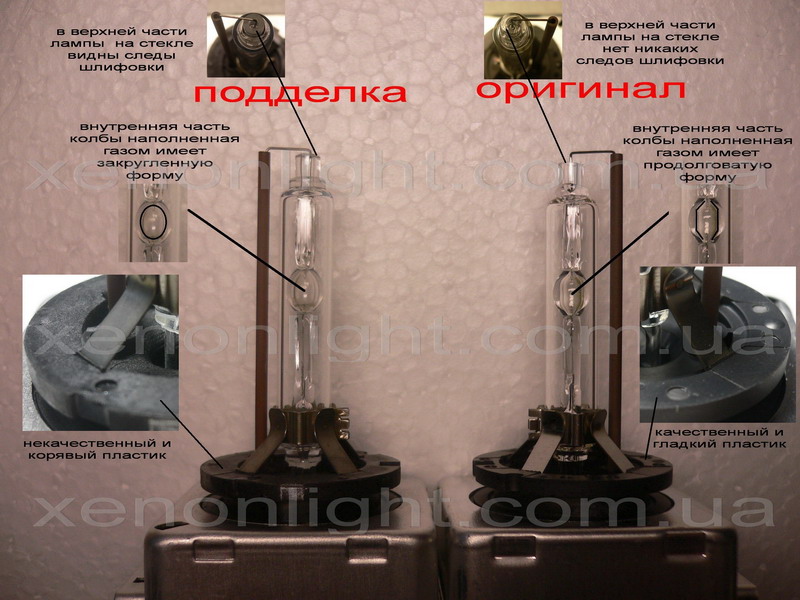

Всем привет!
На днях сгорела лампа китайская, которая проработала около полу года и понял я, что нет ничего лучше оригинала, как по яркости света, так и по сроку службы.

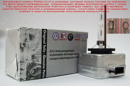

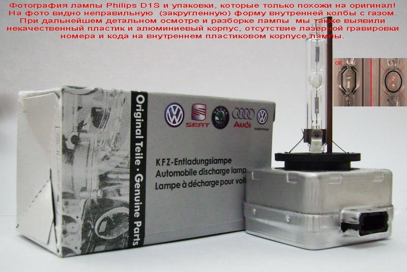

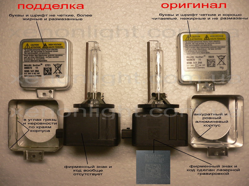

Задался я вопросом найти оригинал за разумные деньги - нашел, но то что мне привезли очень трудно было назвать "оригинал", так как даже невооруженным взглядом было понятно, что оригиналом там даже и не пахнет. Пробороздив просторы инета, нашел как же отличить оригинал от подделки:
Главные недостатки поддельных ксеноновых ламп:
Яркость лампы не более 2700-2900 Люмен (у оригинальной лампы – от 3200 до 3400 Люмен).
Неправильная форма и размер внутренней колбы, которая наполнена газом. Это может привести к неправильной форме светового пучка, а также нечеткости светотеневой границы, что зачастую ведет к ослеплению водителей во встречных автомобилях.
Неправильное фокусное расстояние от плоскости цоколя до внутренней колбы, которая излучает свет. Также стеклянная колба может быть не перпендикулярна плоскости цоколя или закреплена в цоколе под наклоном. Это также может привести к неправильной форме светового пучка и ослеплению водителей во встречных автомобилях.
Использование некачественного кварцевого стекла лампы ведет к повышенному нагреву оптической части фары, что способствует быстрому выгоранию отражателя, а также ведет к загрязнению линзы или всей фары. В результате чего за короткое время световой поток может ухудшиться в два, а то и в три раза, что приводит к необходимости в полной замене фар.
Срок службы поддельной ксеноновой лампы намного меньше оригинальной, и к тому же подделка может выйти из строя в самый неподходящий момент.
Ссылка на сайт: xenonlight.com.ua
