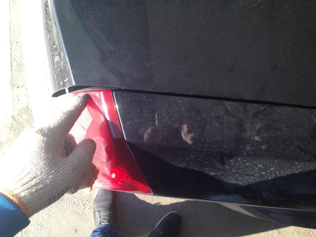

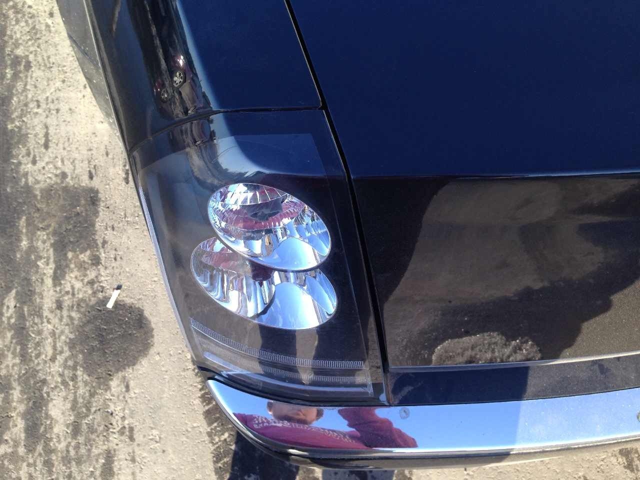

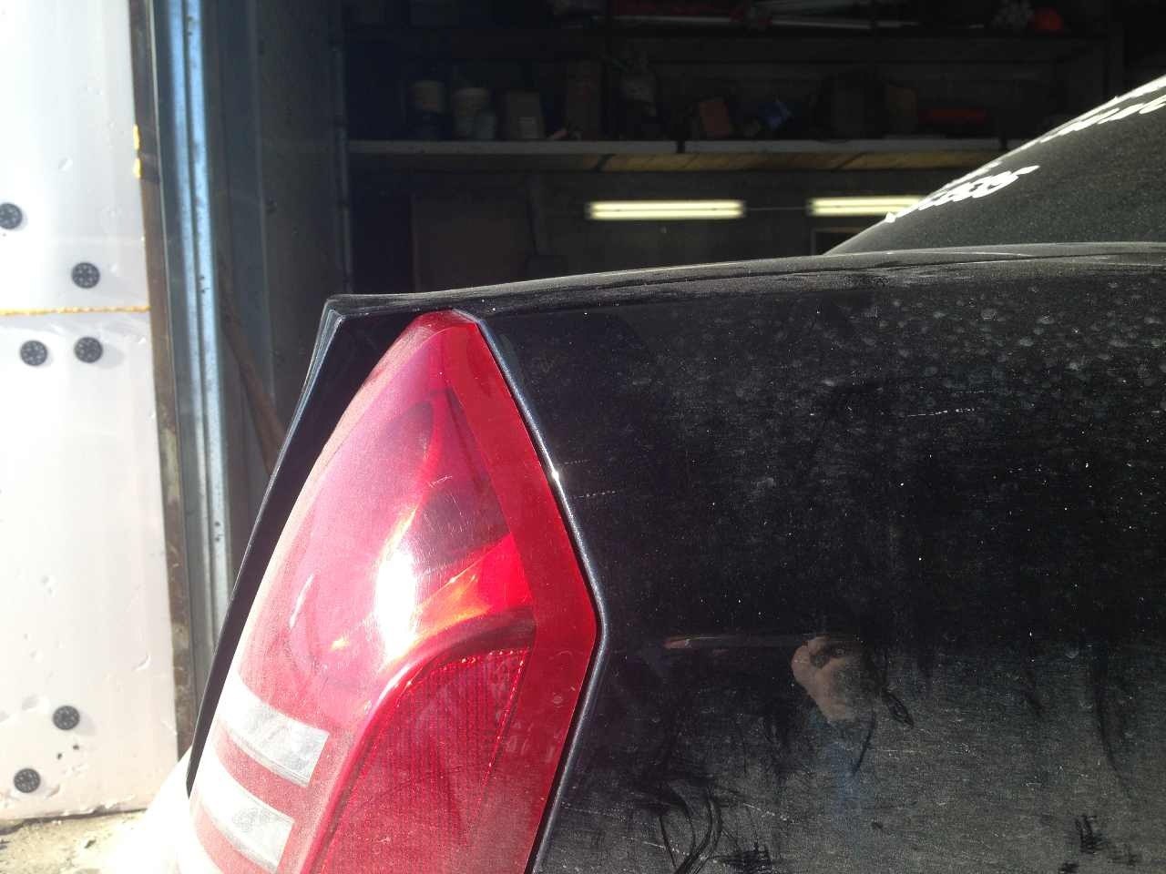

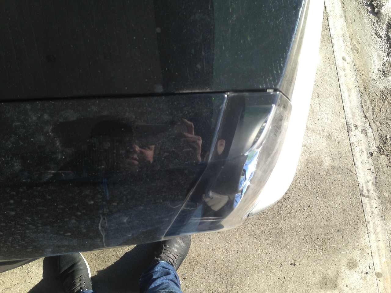

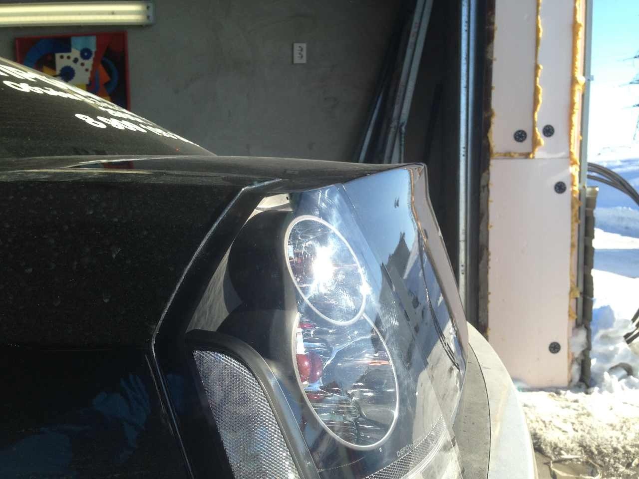

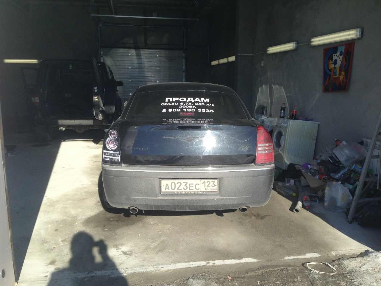

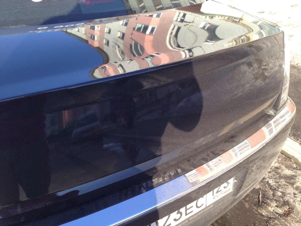

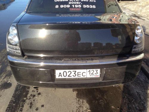

Всем привет!
Итак захотел задние фонарики DEPO. Но тут не всё так просто с крышкой багажника от 2005 года вообще не красиво. На авито была найдена крышка от 2008 года и куплена. Вообщем чтобы развеить мифы крышка подходит идеально только вот обшивка старая не подходит на неё. Сделал примерку крышки после поехал договорился чтобы покрасили и заварили отверстие под стоп сигнал (мне оно не нравиться).
Помнится кто-то говорил что крылья короткие или тому подобное вот фото на них всё видно.
П.С. Крышка от рестайла уже железная а не алюминиевая.

крышка от рестайла дороже/дешевле нашей???
как будет все готово - выкладывай фотки
фонари - бомба - хочу себе такое :)
тока у тебя не тонированные
вот такие
Zadoff89
16 апреля 2013 17:59
Сообщений: 513
Машина: 300C HEMI Power
Регистрация: 29.07.2010
ну смотря за сколько найдёшь Крышка от рестайла в Краснодаре
я вот думаю надо плёнкой затонировать один посмотреть как будет выглядеть.
странно ,а у меня алюминий
я мерил крылья длина была разная
неужели ошибочка вышла,хотя несколько раз мерили

Цитата: ripper
Отлично) не тонируй фанари! Пусть как есть будет! Они как есть офигенные!
Да безусловно они классные но не сильно блестят?
Цитата: ripper
если найдешь обшивку и мне накинь где взял
Я вот думаю свою туда заколхозить всего лишь надо пару отверстий прорезать а так вроде подходит
ну на фото видно что всё подходит :smile:

Я так понял что крылья везде одинаковые,только фонари на дорестайле тоньше в верхней части чем на рестайле
Zadoff89
17 апреля 2013 11:10
Сообщений: 513
всё верно и крышка багажника видоизменённая.
именно так и получается дружище, именно так.

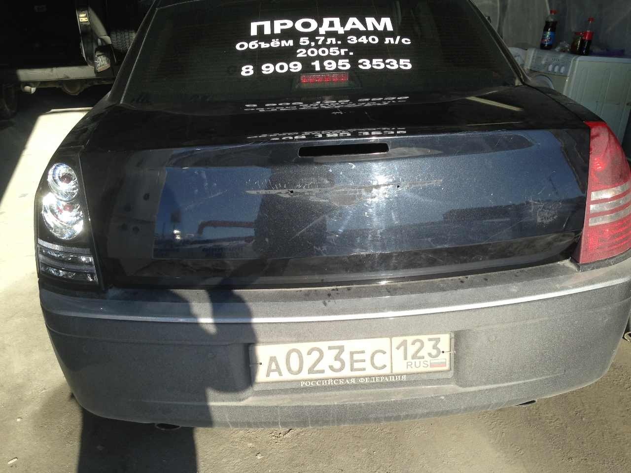

Ну вот и поставил я крышку от рестала. Дополнительный стоп заварил и отверстия под значёк тоже. Теперь вопрос оставить без значка или птицу прицепить всётаки?
