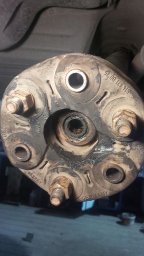

Ребят всем привет!Подскажите пожалуйста,может кто сталкивался...
Вчера меняли мне подвесной,как описано в этой теме я купил подшипник и он мне подошел,стали собирать,а шлицевое не соединяется(изначально насечек не сделали)...путем не сильного пристукивания по торцу(задней части кардана,где резиновый демпфер) шлицевое соединили и это был первый момент меня не порадовавший,ну да ладно думаю разработается...а дальше ваще интересно,- там на кардане сзади,где резиновый демпфер соединяется с редуктором есть втулочка стоящая по центру,которая входит в шток на редукторе,длинной пару тройку сантиметров,так вот,когда пристукивали по кардану чтоб соединить шлицевое эти муд...ки забили туда нафиг втулку,которая теперь на одном уровне с металлической частью кардана,таким образом кардан втулкой не входит в установленный на редукторе по центру шток...!ВОПРОС: НА СКОЛЬКО ЭТО КРИТИЧНО,чем черевато и...сколько мне содрать с этих муда....ов:))Как я понимаю этот шток с втулкой являются единственной жесткой опорой кардана на редуктор,хотя сначала думал что он его центрует,но нет разглядел и понял что на резиновой демпф. пластине есть ушки-пазы,дырочки ))как их назвать, которые кроме как не по центру не поставишь...Поправте,если не прав...СПАСИБО!
13 февраля 2014 20:44
Там один шлиц глухой, его надо совместить с ответной частью. На шлицах он должен ходить свободно, без всяких пристукиваний.
Даже вот не знаю чего сказать, с таким мудизмом не сталкивался. Пусть или достают втулку, или покупают кардан. Насколько я помню конструкцию, эта втулка именно центрует. Чревато тем, что будет бить и размолотит резиновую муфту, например.
Дык понятно что один,понятно что глухой,только вот видимо там уже какая-то выработка есть и он свободно ну никак не садился...пришлось забивать постукиваниями,я при этом присутствовал :not_i: ,но проглядел когда они забили ее...а что если там в шлицевом свободного хода нет?...подозреваю что он там должен быть,так как движок играет от нагрузки...??
Машину они мне собрали я проехал,кайфонул от того что нет гула подвесного,но тут же радость омрачается воспоминанием о кардане...вибрации кстати нет,проверил до 120км\ч...А вот по поводу резинки думаю что она может из-за отсутвия жесткой сцепки с редуктором,принимая вес кардана на себя,быстрее отъехать...или я не прав?На счет центровки,-поставили все как было,четко в дырдочки на ризиновом демпфере,там подругому не поставишь...и вроде все гуд

13 февраля 2014 23:49
Взаимоисключающие параграфы. Если выработка, наоборот, болтаться будет. Они хоть смазали шлицы-то?
Ну значит, продольные перемещения кардана будут компенсироваться муфтами и резинкой подвесного.
Прав. Когда муфту заднюю меняешь, насаживаешь кардан на эту втулку и он четко садится по центру. А задача муфты лишь передавать момент, но никак не удерживать кардан.
Storonnik
14 февраля 2014 02:37
Сообщений: 1825
Город: Minsk - Москва
Регистрация: 28.02.2010
муфта не центрирует, муфта крутит. Центрирует как раз таки втулка. Без втулки муфте ппц придет очень быстро

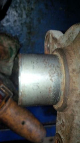

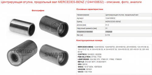

Точно та же ситуация. Один в один. Выковыряли ее оттуда с горем пополам. На ней ни каких обозначений нет.
На передней набит номер. По номеру бъется "Сторона установки спереди". Кто- нибудь сталкивался с заменой именно задней втулки? Одинаковы ли они? Без нее езжу сейчас, не хотелось бы на муфту наездить.
