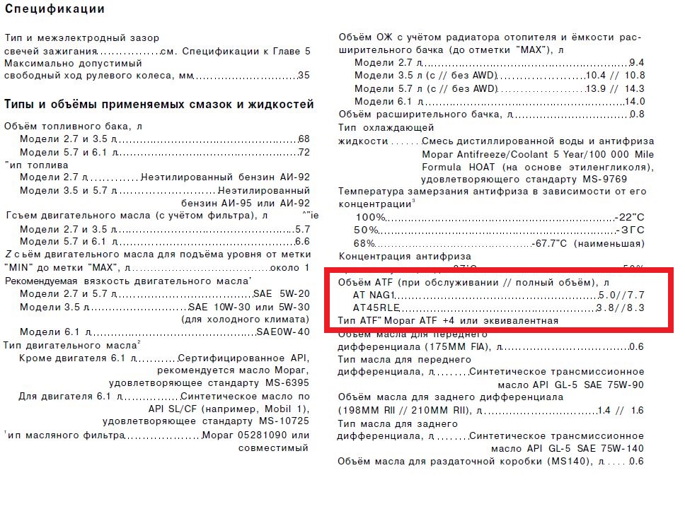

Кстати, насчет масла в АКП...
Вычитал, что на 5-ступую надо около 6 литров масла. Отвез все это добро в сервис... говорят что поменяли масло+фильтр+прокладка... НО использовали только 3.5 литра...
Как же так?! Слили и долили?!
9 апреля 2013 19:17
Если 6 литров зальешь устроешь шоу на дороге и на плату попадешь, 6 литров это больше нормы на 2-2.5 литра .

9 апреля 2013 22:08
roman444,
а как её полную то сделать? коробку чтоли снимать ради такого дела?
посмотрел сча бамагу старую, в Альтавто менял, 4.5 литра вошло или 4.8 где то так. ибо у меня написано что я куплял 5 литров, а мне отдали канистру не полную.

9 апреля 2013 23:53
Установка спецовая есть, одновременно запускает новое масло и сливает старое. Как цвет выходящего сравняется с входящим, так полностью заменилось значит.

я два раза менял, у меня чуть меньше 4-х литров влезает!
