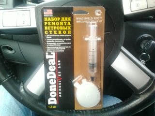

В ближайшем магазине автозапчастей покупаем "набор для ремонта ветровых стёкол". Удовольствие за 380р.

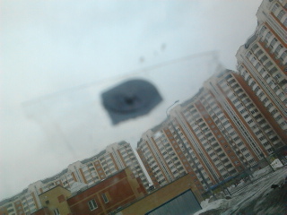

Снимаем скотч с повреждённой поверхности, по кругу повреждения протираем если есть грязь тряпочкой и наклеиваем круглешок из набора с округлостью внутри так, чтоб внутренний круг оказался вокруг центра повреждения (этот кругляк обычный двухсторонний скотч).
С него снимаем защитную плёнку и наклеиваем пластиковую насадку из комплекта так, чтоб носик торчащий у этой пластиковой насадки смотрел вверх, или как сказано на 12 часов (пластиковая насадка похожа на воронку). У шприца с кислотой снимаем защитный колпачёк и вставляем шприц в пластиковую насадку.
после чего оттягиваем шприц вверх до фиксирующейся метки и фиксируем. Ждём 30с. чтоб вышел воздух из повреждения на стекле и отпускаем фиксатор. В этот момент шприц сам опускается в низ и заполняет с давлением места трещин. Я ещё сам слегка поддавливал.
Эту процедуру повторяем 5-7 раз и в момент выжидания 30с. с откачкой воздуха, контролируем степень заполнения посматривая изнутри машины на место обработки. После того как визуально всё хорошо и всё заполнилось, то ещё раз давим на шприц и отпустив, вынимаем его из насадки, закрываем колпачком, а саму насадку с носиком срезаем лезвием по скотчу.
Оставшийся скотч пока не трогаем а место ремонта накрываем пищевой плёнкой крепим по бокам герметично скотчем.
Полное затвердевание в тёплую ясную погоду 20-30мин. я подождал 1час, после чего снял скотч и почистил излишки отвердевшей кислоты лезвием в течении 20сек. А если большие трещины, то просто медленно выдавливая кислоту в трещину полностью её заполняете и всё. В итоге результатом первого опыта я очень доволен хоть и осталась полосочка 5мм.
