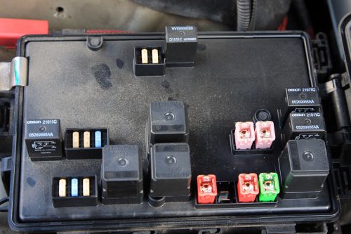

Вот сделал снимочек коробки предохранителей, кто в курсе, ткните пальцем, пжлст.., которая из релюх за стартер отвечает?)

Втягивающеие реле находится на стартере

Ещё раз спасибо за пожелание! Покажи, какое из этих - реле стартера? Хрен их поймёшь, где щёлкает..
Tihon30, Так это о втягивающем реле разговор или о том, что в коробке предохранителей?

Втягиавющие реле подоет напругу на стартер, а меские реле в каробке, упровляет этим силовым реле ,обычно принцип действия на всех машинах одинаковый

и которое из этих реле блокирует стартер по недостаточному пусковому току? Наверное то, что в коробке?

Про то что я сказал можно проверить просто, еще есть электронное управление этой байдой, вот его надо диагностировать, но если завилась то просто где то не контакт ,проверь стартер несложно хуже не будет.

Вот там и каробка и номер реле упровления втягивающим по ихнему солинойдом

Извини, в электрике не силен. Я бы просто послушал, то есть кто то на стартер замок, а я ухо по очереди к каждой коробочке, Ну типа того. Хотя там почти все реле при зажигании щелкают, кто за что отвечает. Не знаю.
