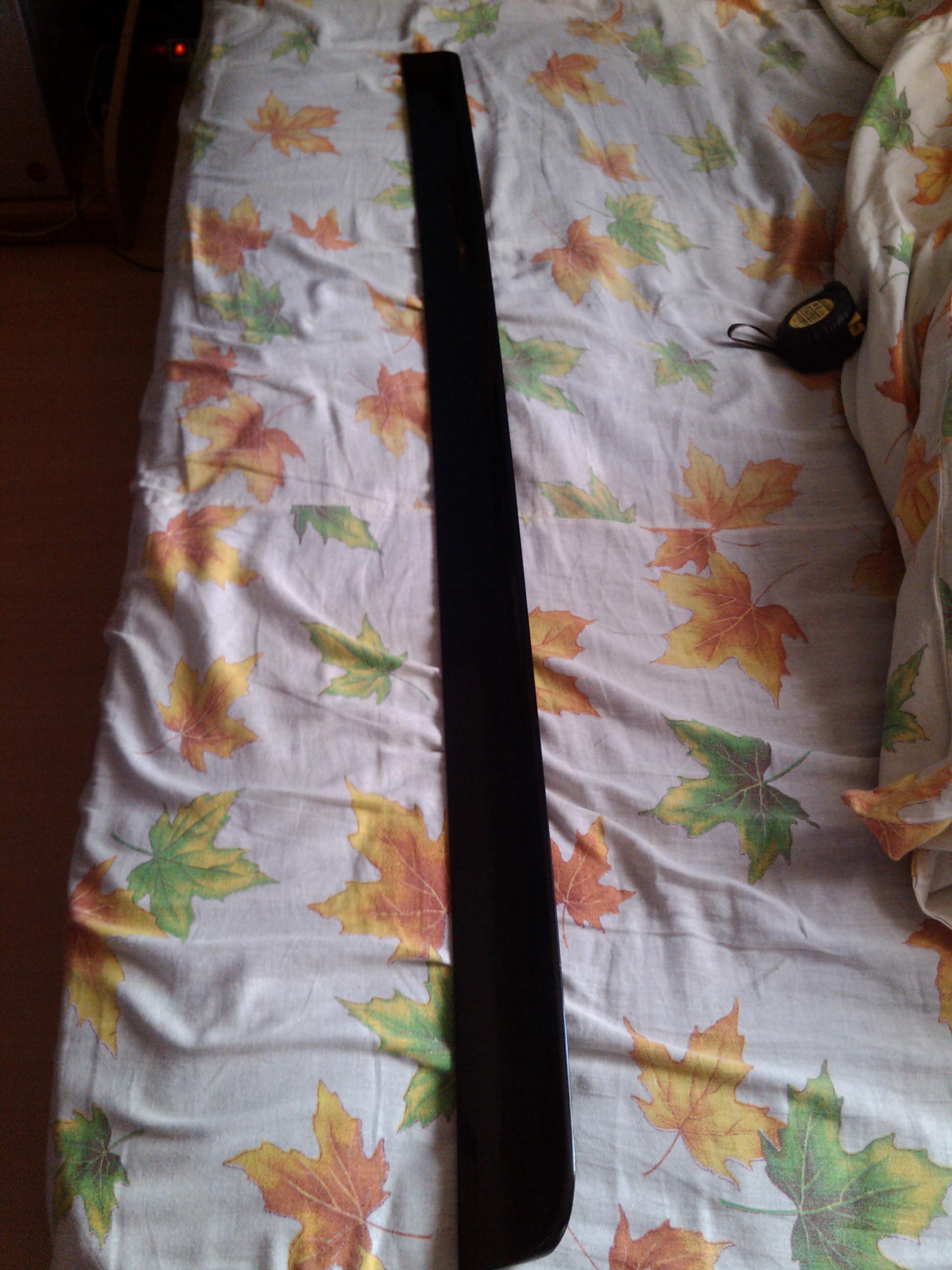

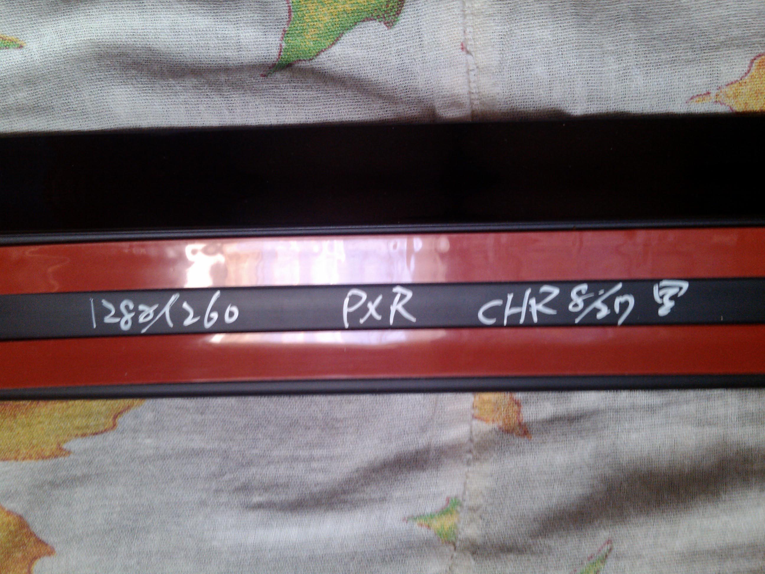

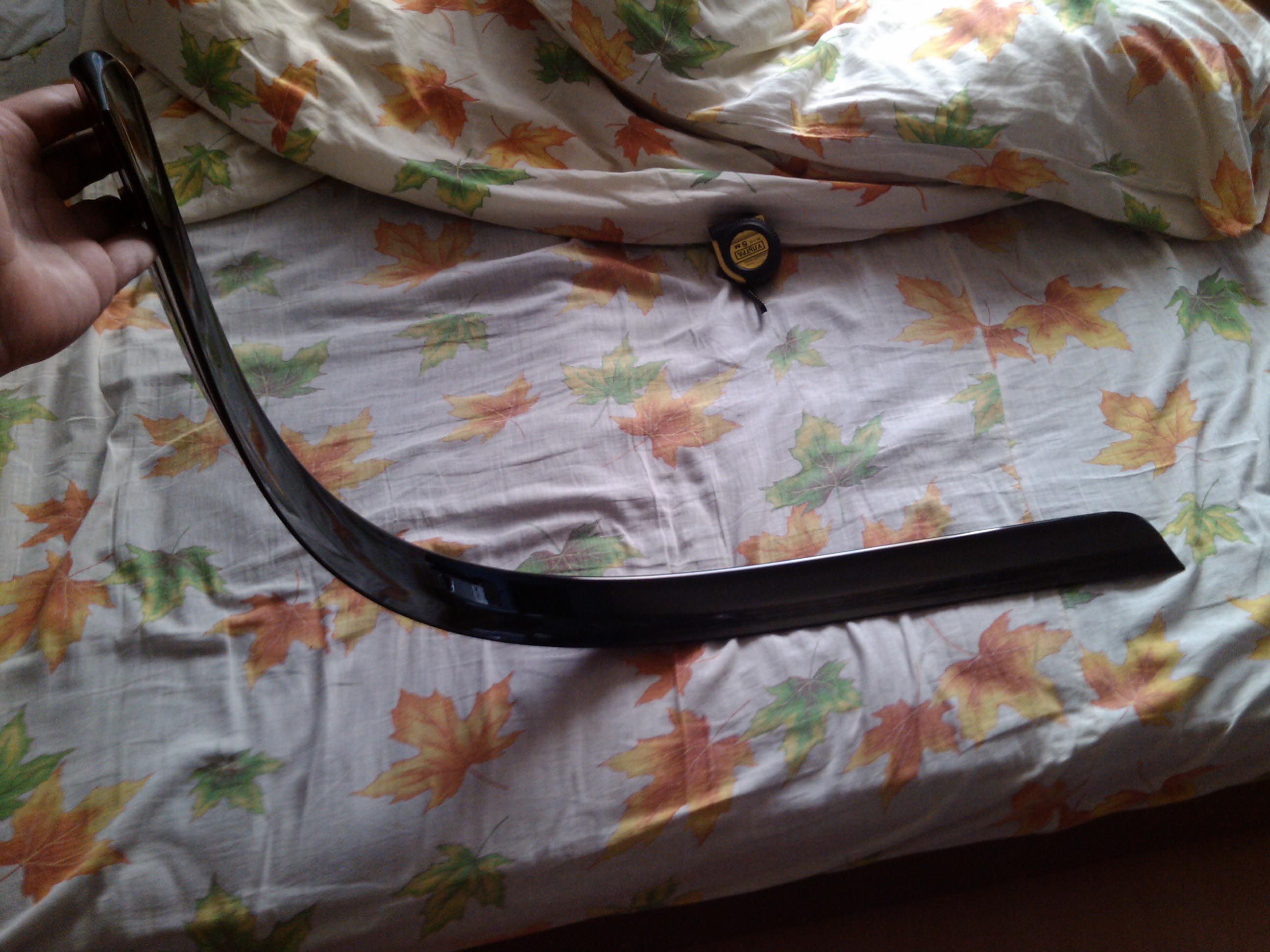

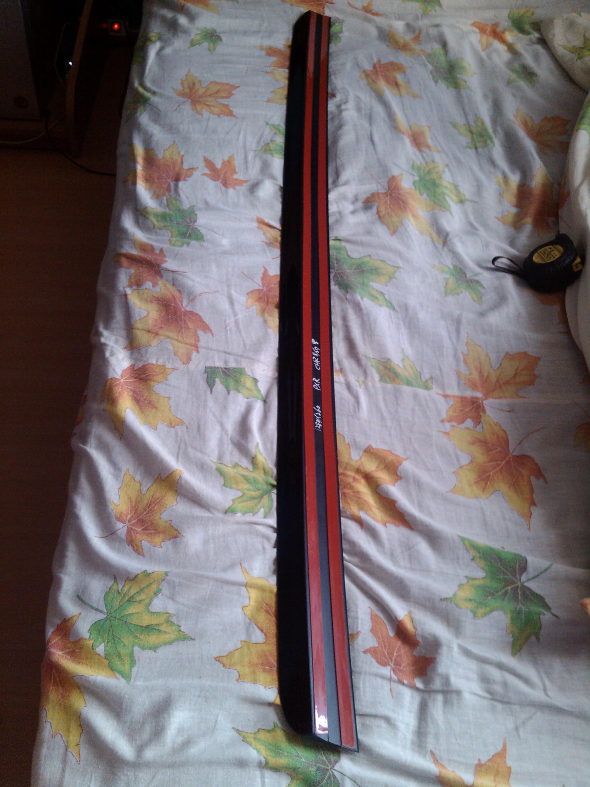

в общем буду его клеить и красить )))) сча достал из коробочки, протер... хороооош чертяка.
(сегодня на машину примеряли, тоже сказали что будем греть и тянуть его + давать угол путем нагрева.
вот размеры
длинна - 127см
ширина пятна контакт - 4.3см.
шинира общая - 6.5 см.
ещё фоточки + опозновательные надписи на коробке в которой он приехал

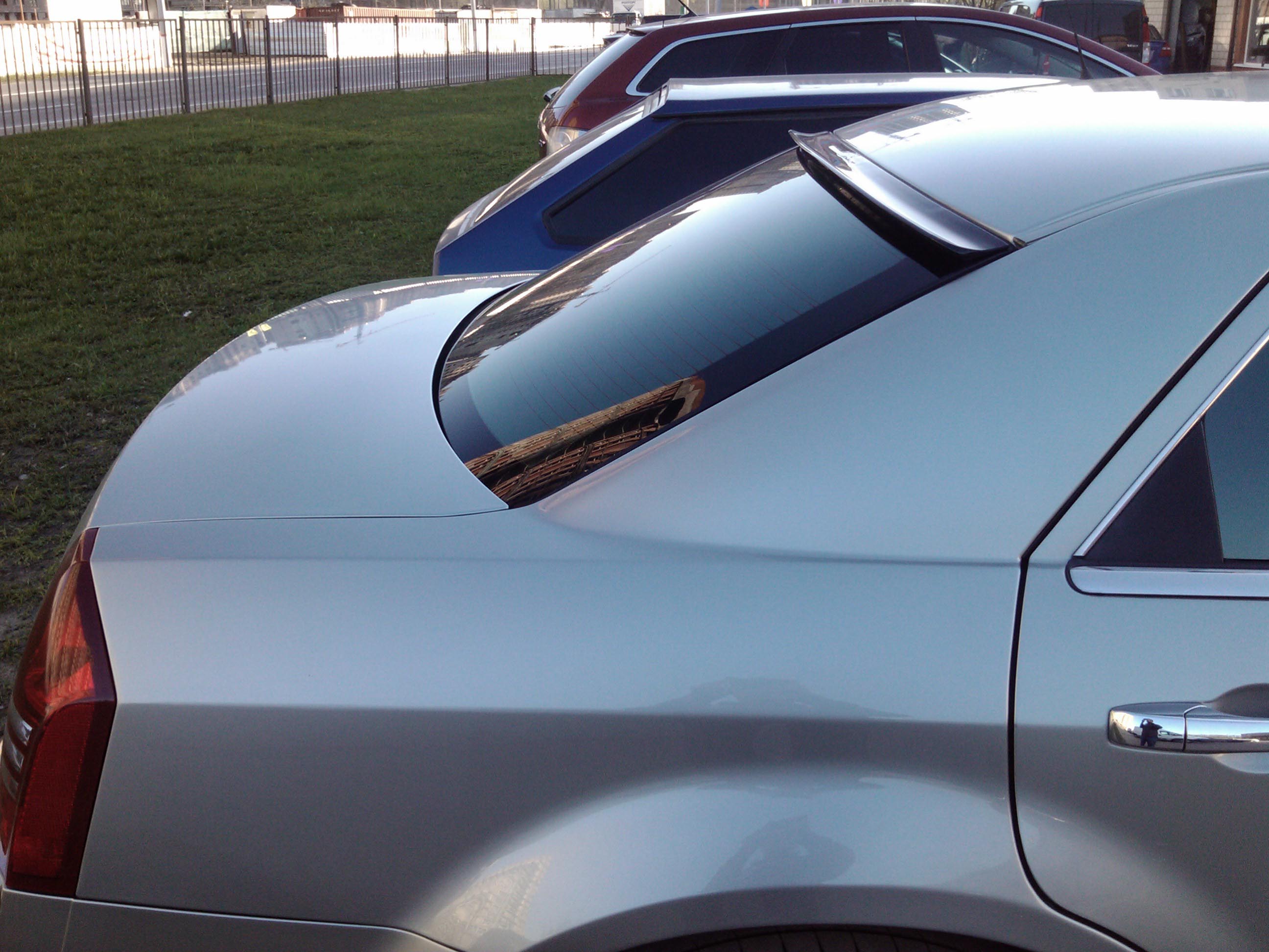

16 апреля 2013 19:36

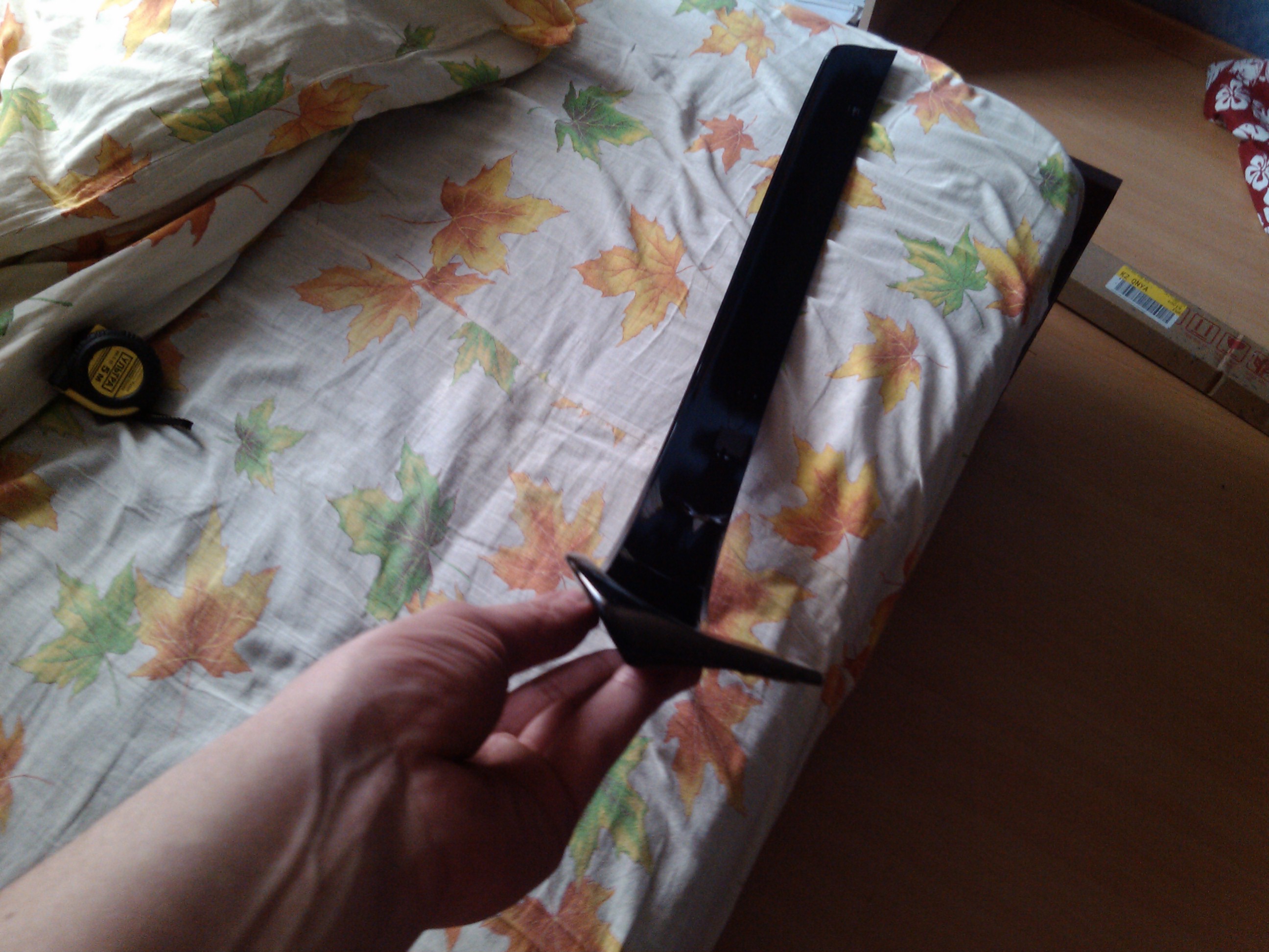

Stolberg,
а он же прямой сейчас. как на картинках
а стекло у нас заднее имеет нефиговый угол в верхней части
сейчас спойлер абсолютно прямой, как палка
а нужно что бы был угол, т.к. края сильно задраны.
кстати фотку нашел, по моему даже спойлер 1 в 1

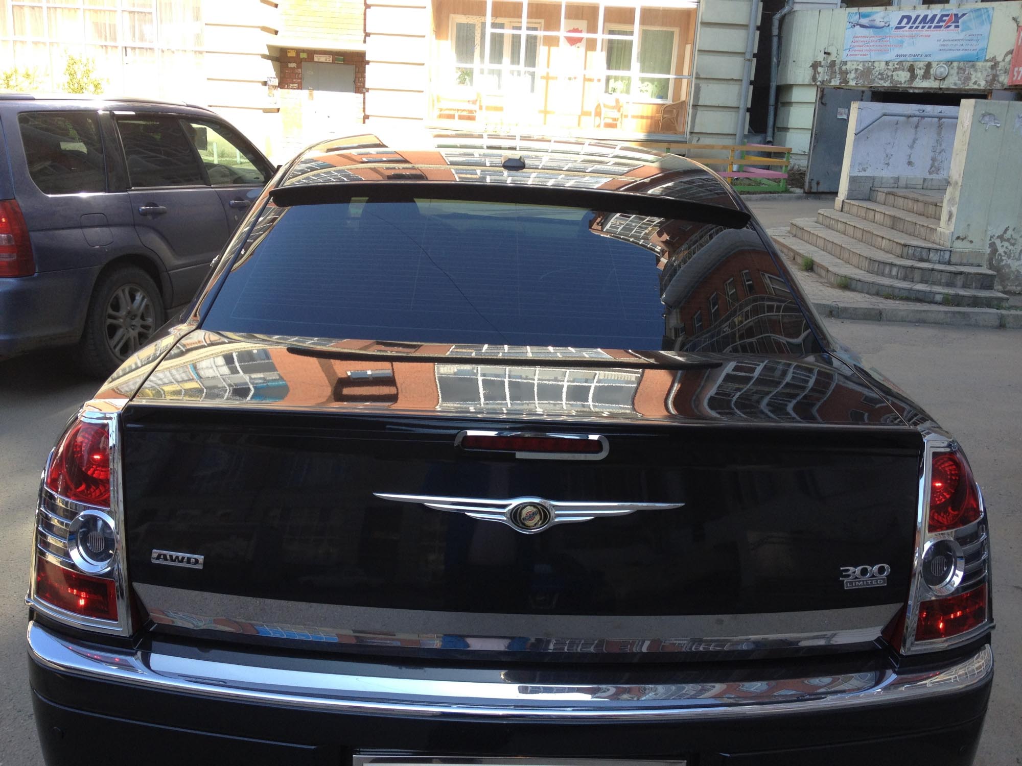

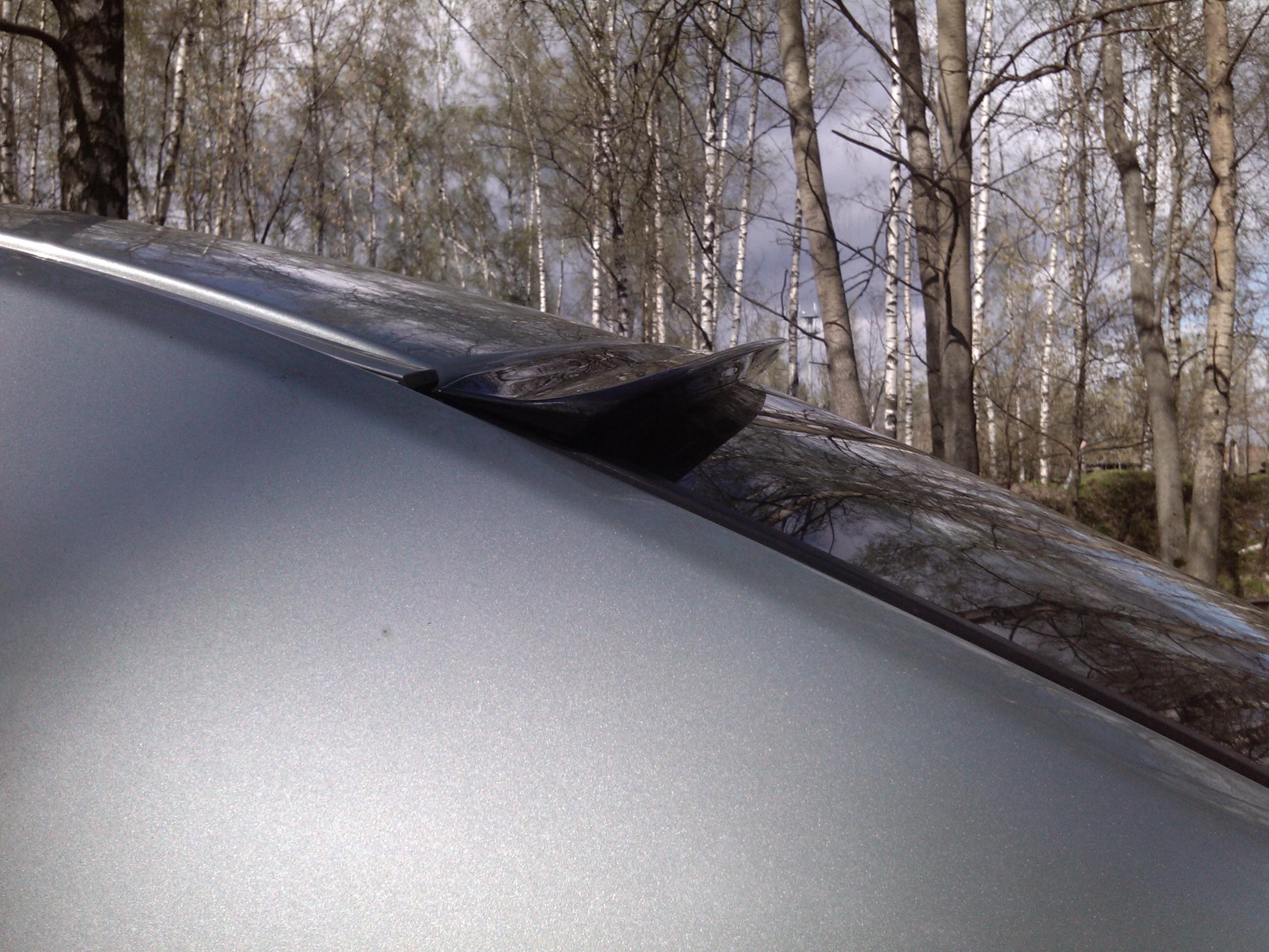

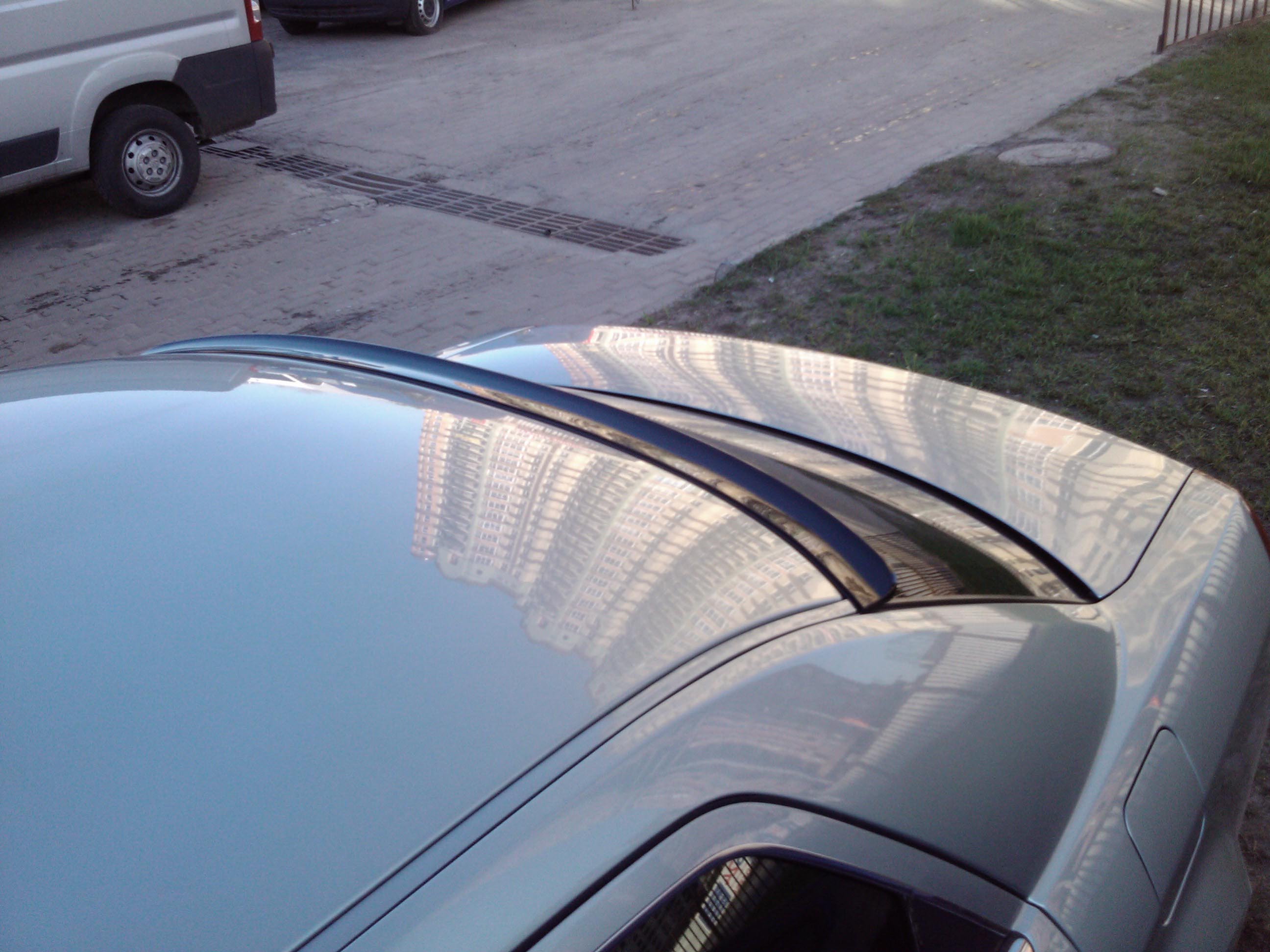

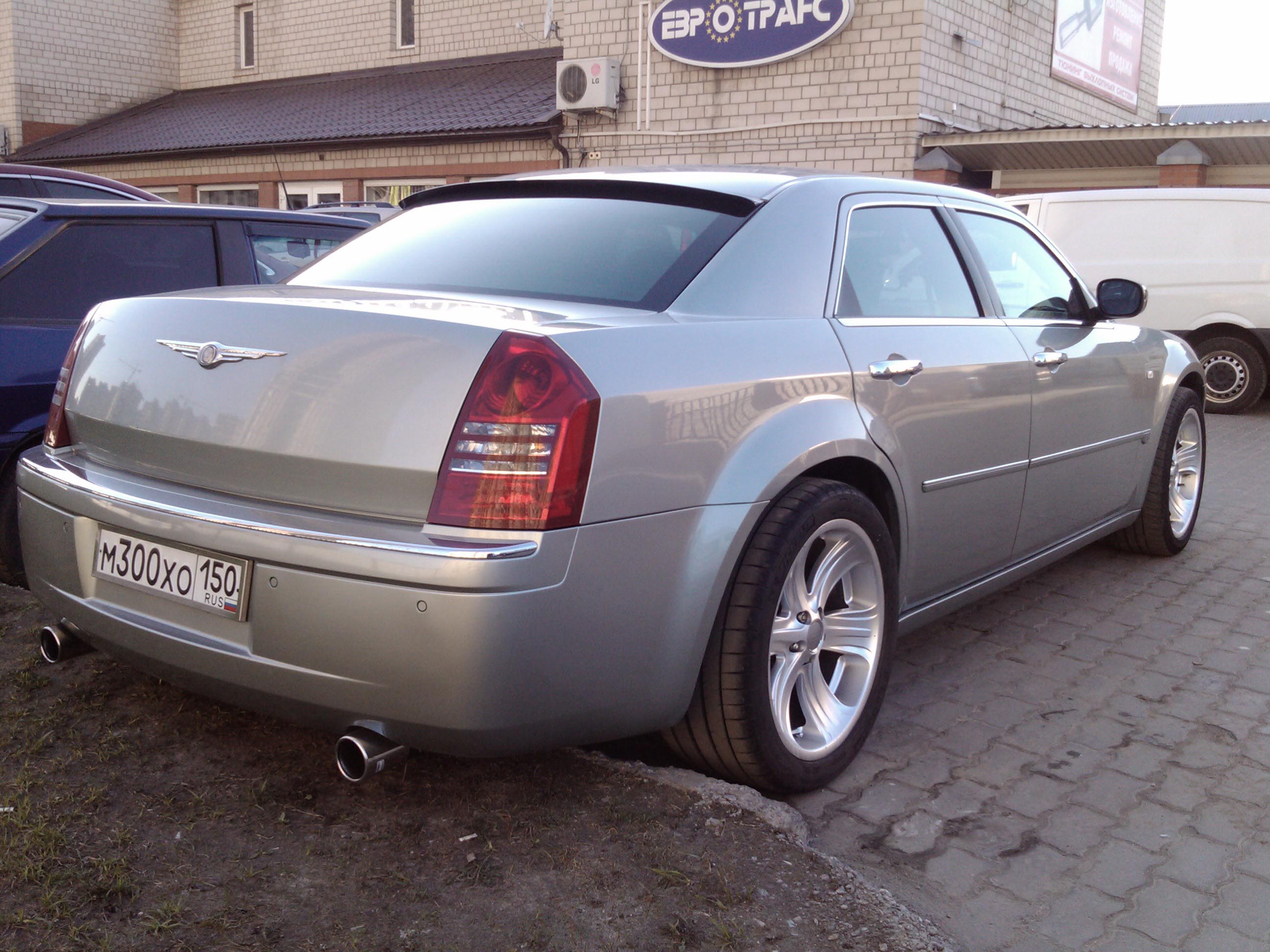

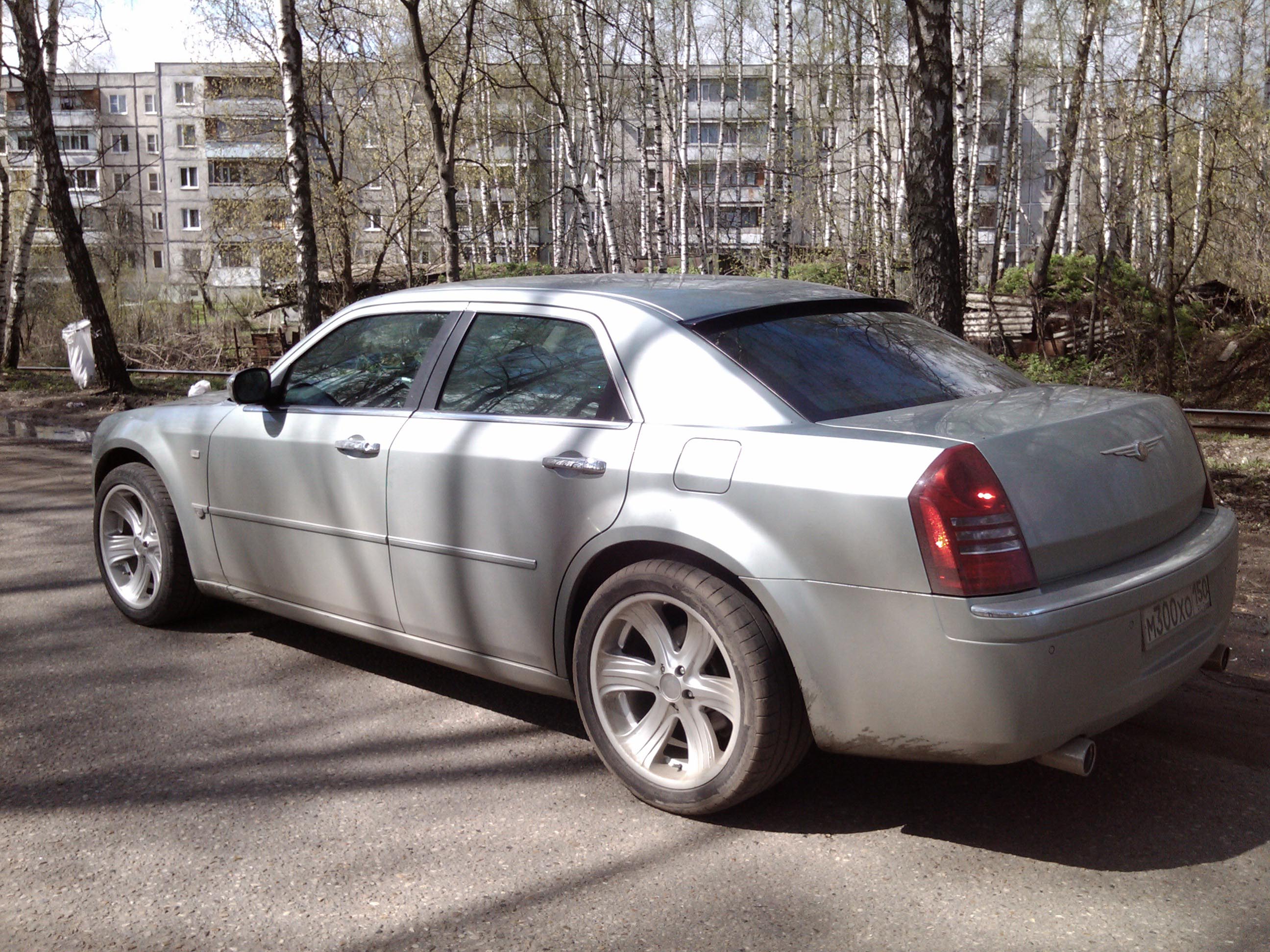

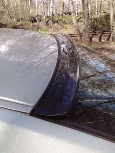

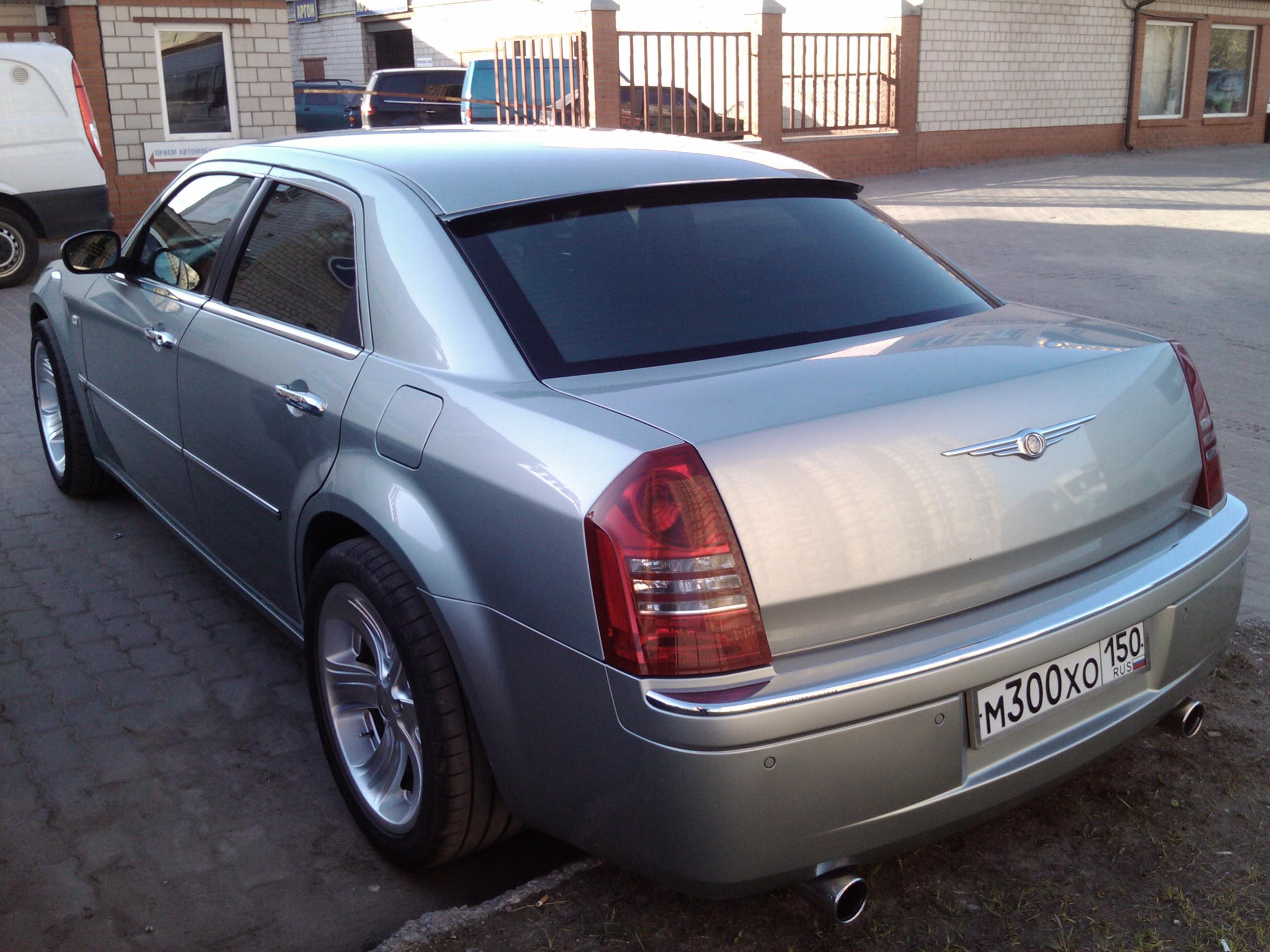

Итак, только что с установки.
понадобилось 20 минут времени и 3 пары рук
сначала положили спойлер на батарею и сверху феном погрели, 1 раз примерили - всё срастается. затем ещё раз погрели так же, и ещё раз примерили (за 2 примерки, спойлер начал уже обретать нужный угол)
в третий раз уже начали клеить на машину.
ВАЖНО: 1 пара рук должна быть как минимум не из попы растущих и что бы в голове не винигрет.
в общем основная пара рук начиная с одного угла(в нашем случае с левого) начинает постепенно клеить спойлер, второй в этот момент просто держит его, ничего не натягивает, никуда не гнёт, прям как спойлер лежит в руках под ныжным ему углом, так и лежит.
третья пара рук(Я) держал включенный фен (450-500 градусов)
потихоньку, поэтапно сантиметров по 15 за 1 приход приклеивали и снимали защитный слой с скотча. основной клейщик с пустыми руками, т.е. 2 руки заняты ровным прикладыванием и приглаживанием, в нужный момент я ему в руки давал фен, погреет сантиметров 15, отклеит защиту и опять 2мя руками клеит.
в принципе ничего сложного кажется (особенно когда держишь только фен) :xaxa:

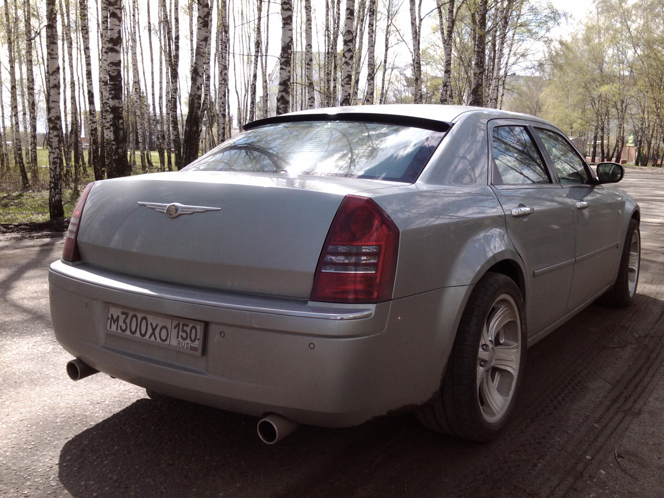

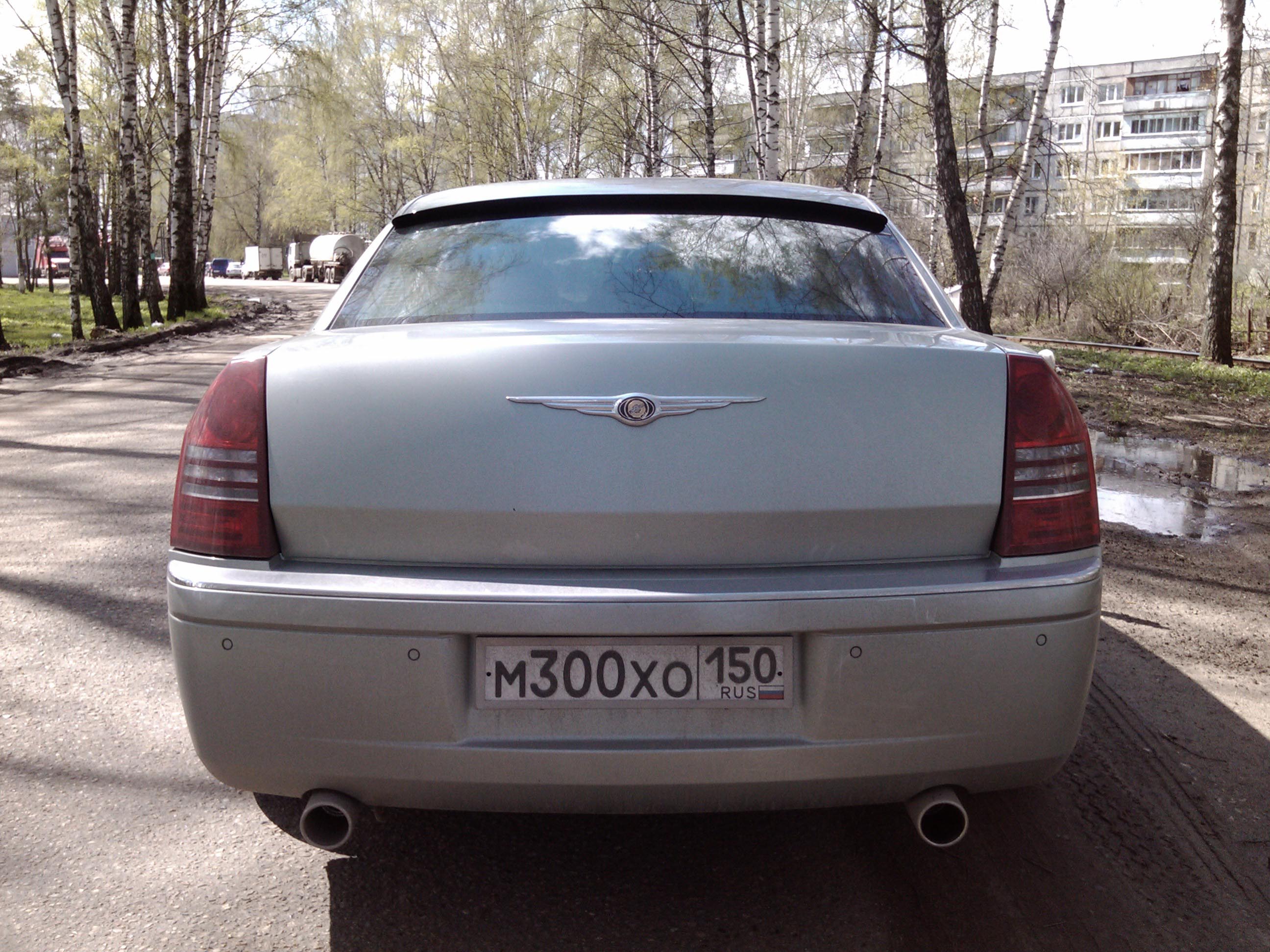

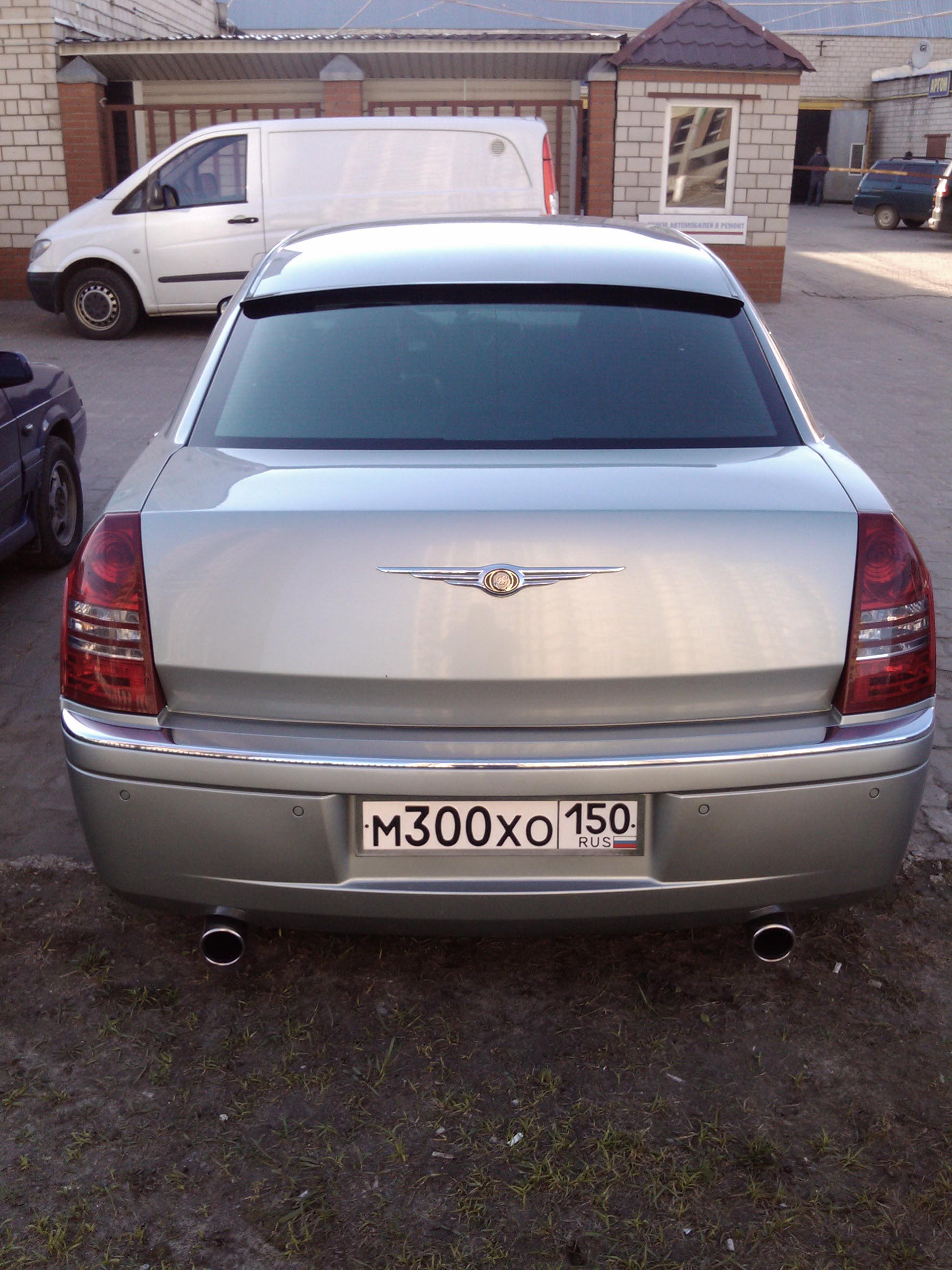

Я итогом очень доволен, всё прям очень ровненько, ну и самое главное очень понравилось как на машине смотрится.
ах да... спойлер то у нас чёрный, и этот факт как нильзя кстати. сочитается с моим цветом, надо только машинку помыть и фотки сделать нормальные. а пока только вот такие:

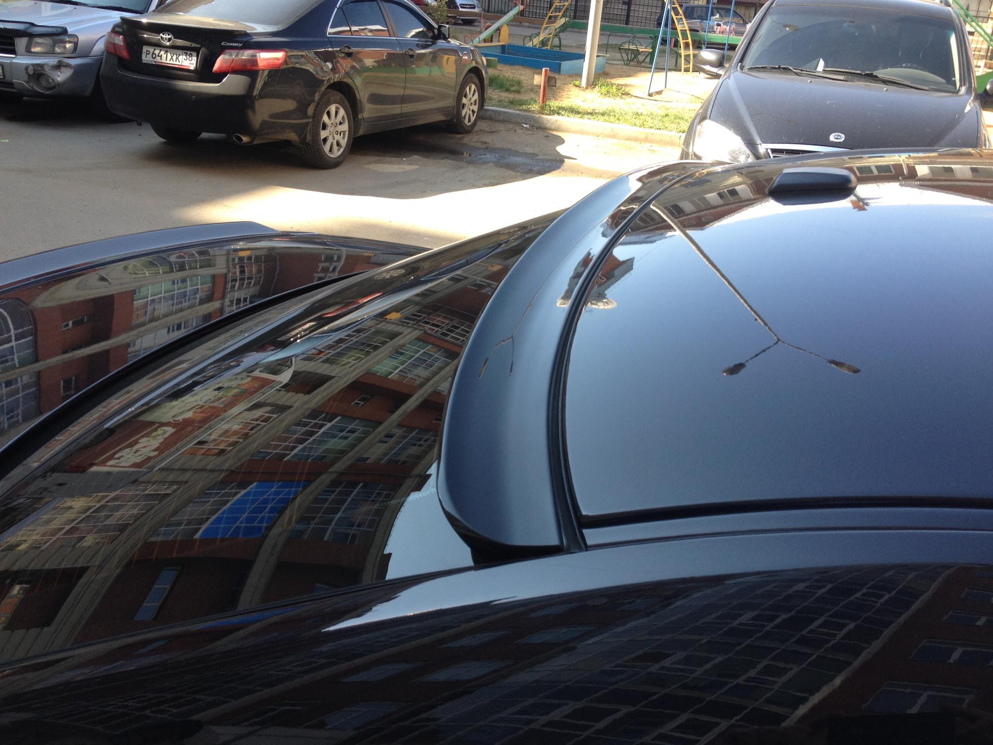

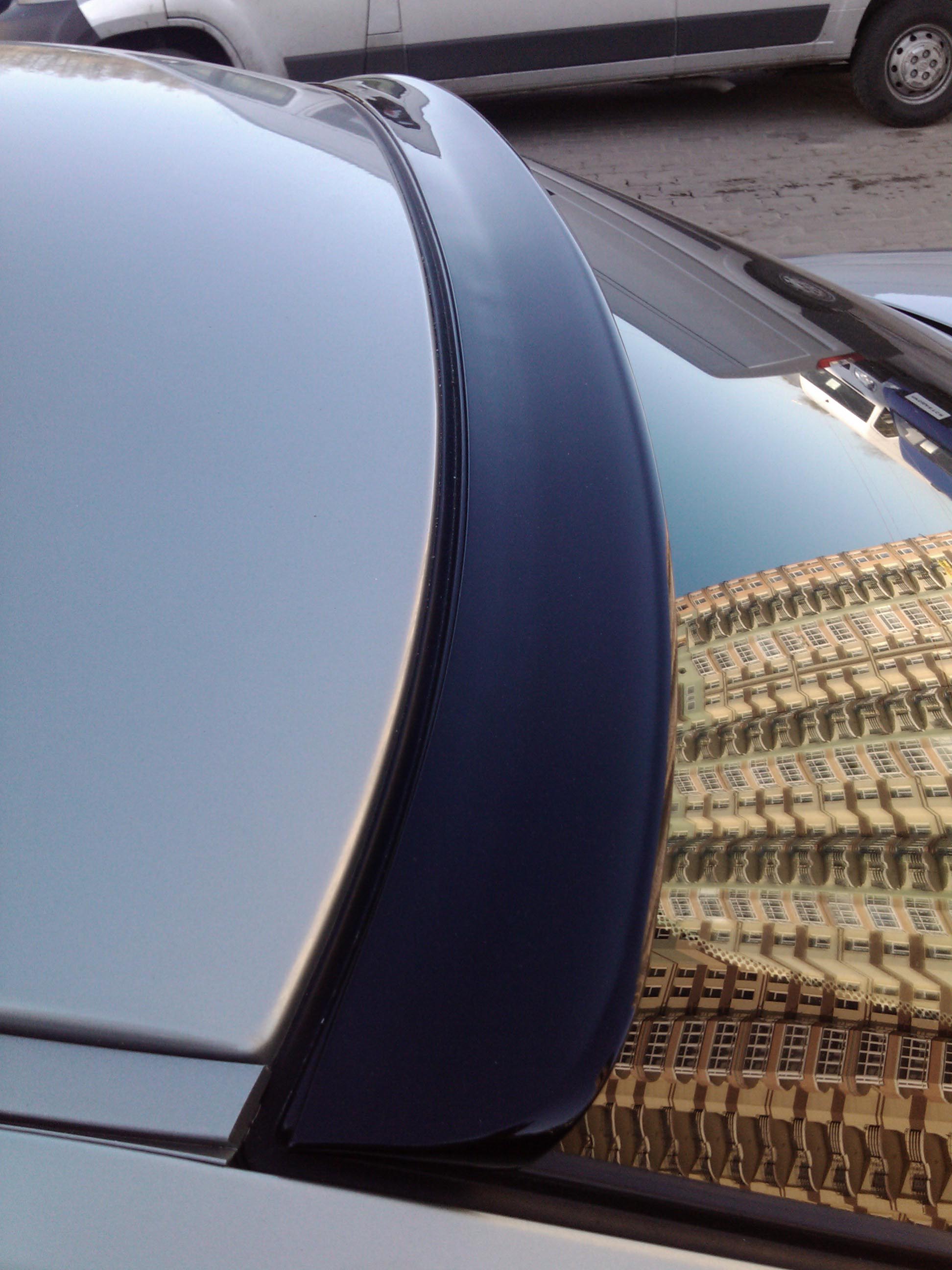

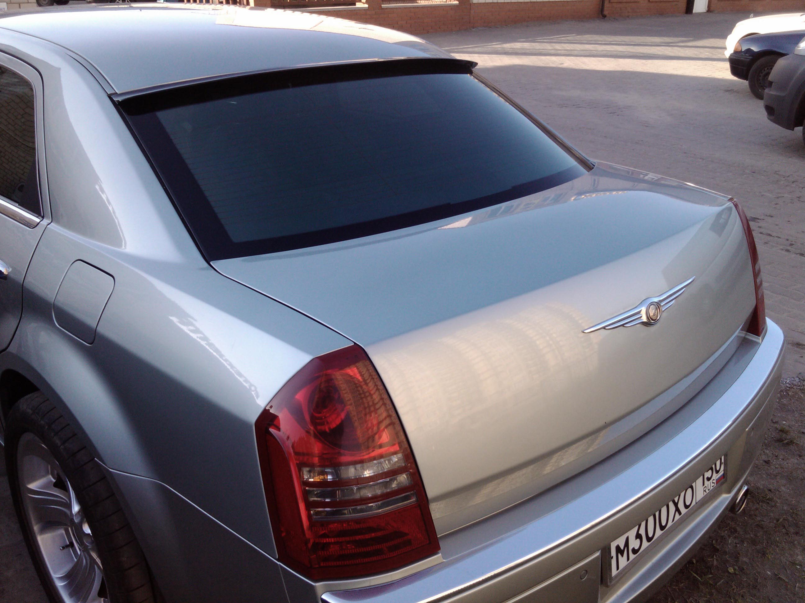

7 мая 2013 21:04
Сообщение #53

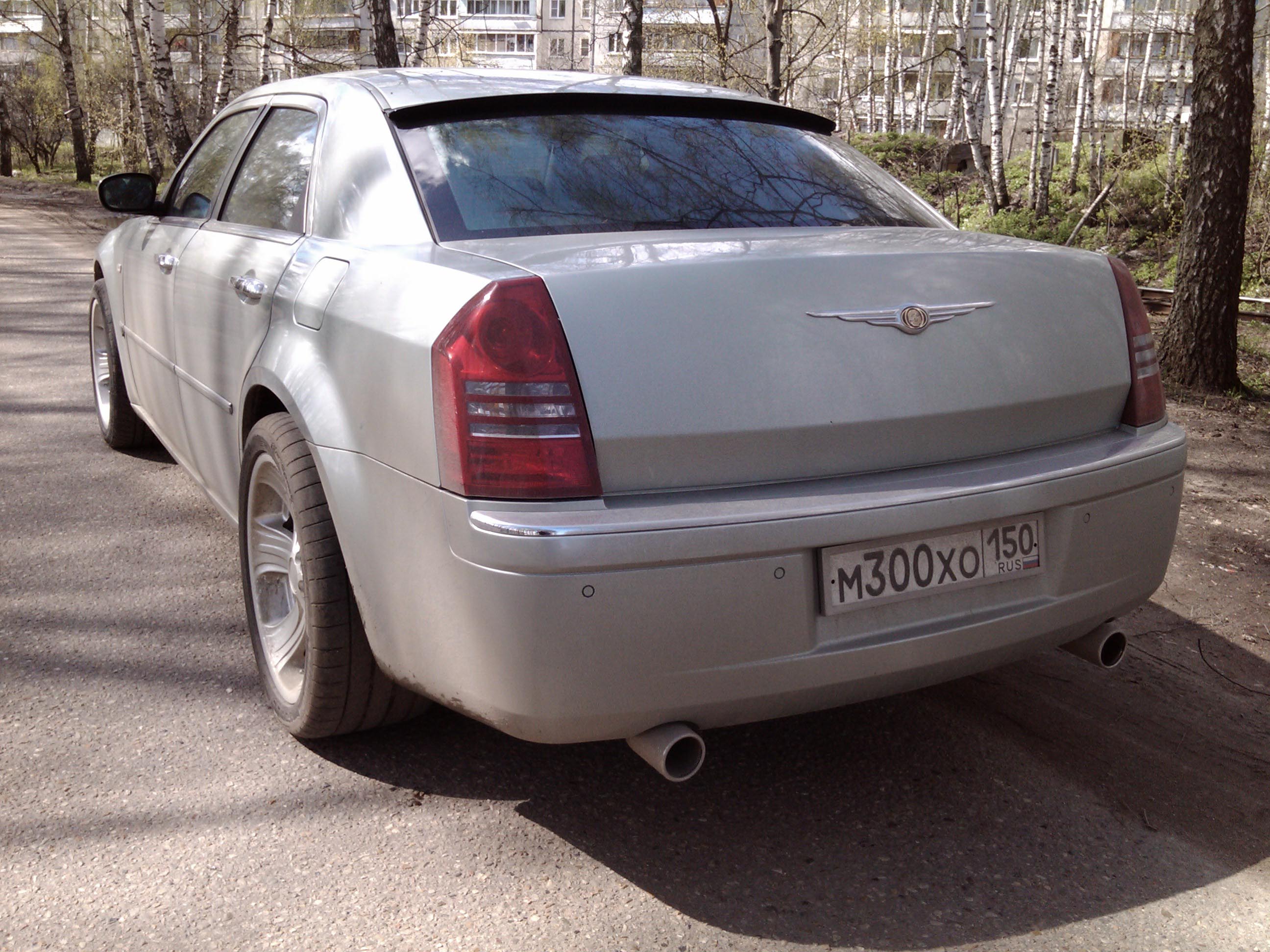

намылся )))
krismotr

Серег,
чет мне кажеться крашенный он выглядел бы в 100 раз лучше
8 мая 2013 12:29
Сообщение #57
Basset,

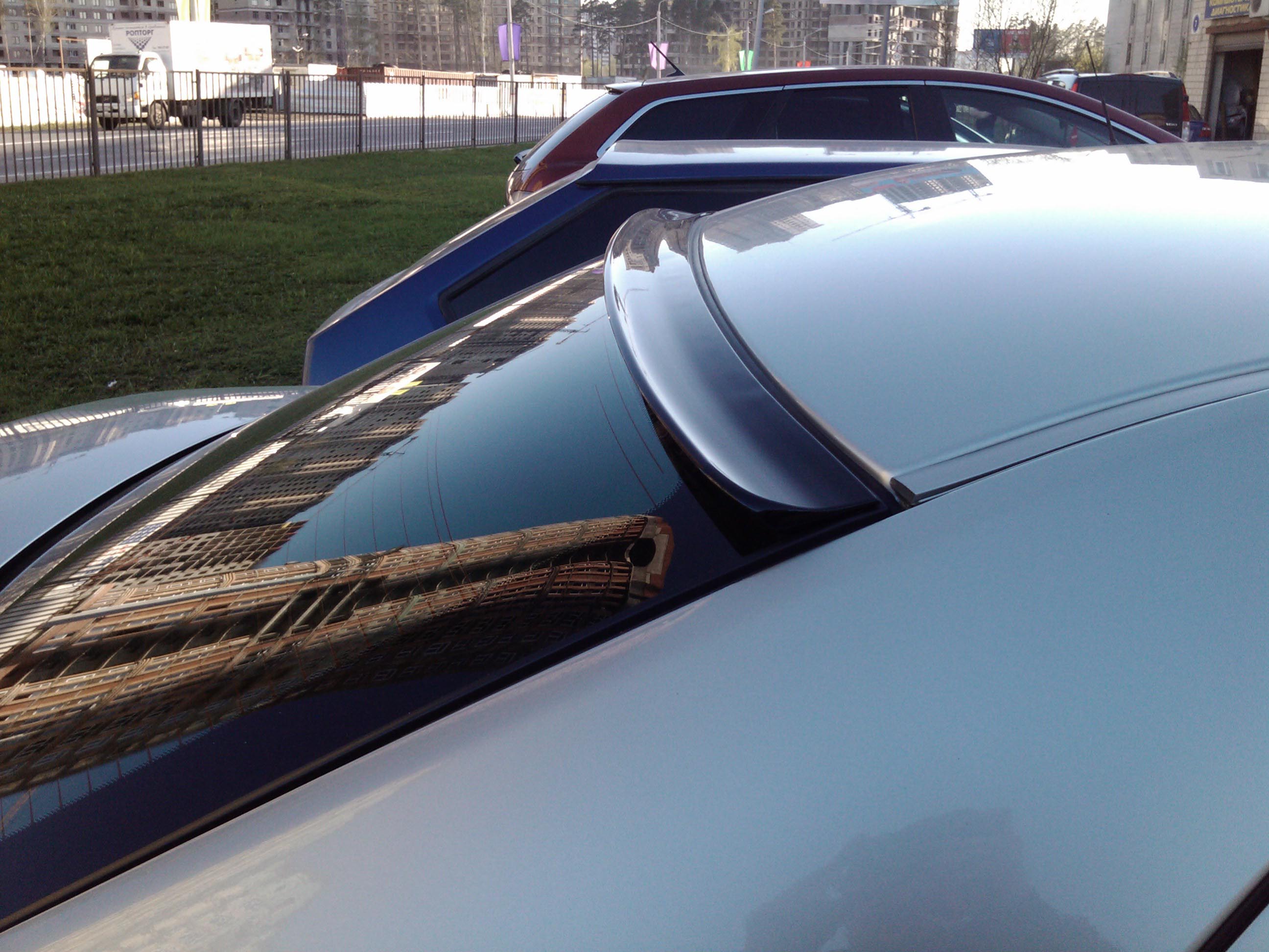

нет Саш, ты посмотри на щель между спойлером и крышей (по факту это уплотнитель стекла, если в цвет его красить, то будет эта чёрная борозда.
ХЗ что на фото видится, я то привык уже к виду в живую.
НО... даже те кто изначально мне говорил что крась в цвет, сейчас все говорят хорошо что оставил черным, так лучше.

Серега, надо было его все таки на лобовуху призвиздячить,класный чубчак палучыввся бы.
А если серьезно, то интересно было бы посмотреть как он изменяет поток воздуха на скорости. или вообще никак? Я такие чубчики чаще видел все таки на крышке багажника. :secret:
8 мая 2013 13:04
Сообщение #59
...надо было красить в цвет,а так не аЙс... :nea:
...вот мой...кстати пришёл с ибея уже крашеный в мой цвет...продавец перед отправкой спросил в какой цвет красить...покраска бесплатно...езжу уже год,полёт нормальный,процедура установки именно такая-же...
