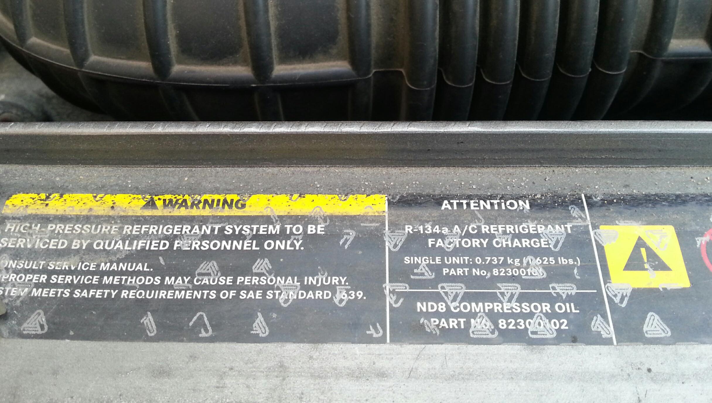

Выдайте информацию. У кого есть таблички. На 5.7 сколько хладагента надо? На наши тачки спецификации нету :(
27 марта 2013 11:02
makcim,
Под капотом наклейка. Возле замка. Там указано необходимое количество.
makcim
27 марта 2013 12:36
Сообщений: 1910
Город: moskow
Машина: 300С ХЕМИ
Регистрация: 22.10.2011
"у кого есть таблички", было ключевым моментом. У меня ее нет! И как я подозреваю на большинстве американских машин тоже нет её.
А информацию что такая наклейка должна быть под капотом я вычитал из мануала, когда купил машину....:)
если у тебя есть, напиши что на ней написанно ? В фак думаю будет правильно.
А пока я от балды залил..740грамов.
27 марта 2013 12:58
Цитата: Aries
Хладагент R135а.
не верная информация.
Допустимо использование только R-134a. Ни в каком виде не смешивание.
R-134a refrigerant is not compatible with R-12 refrigerant in an A/C system. Even a small amount of R-12 refrigerant added to an R-134a refrigerant system will cause A/C compressor failure.
Максим, я от балды посмотрел на 2006 год Европа------82300101AB 0.737 Kilograms.
Ну ты был близок к истине )
