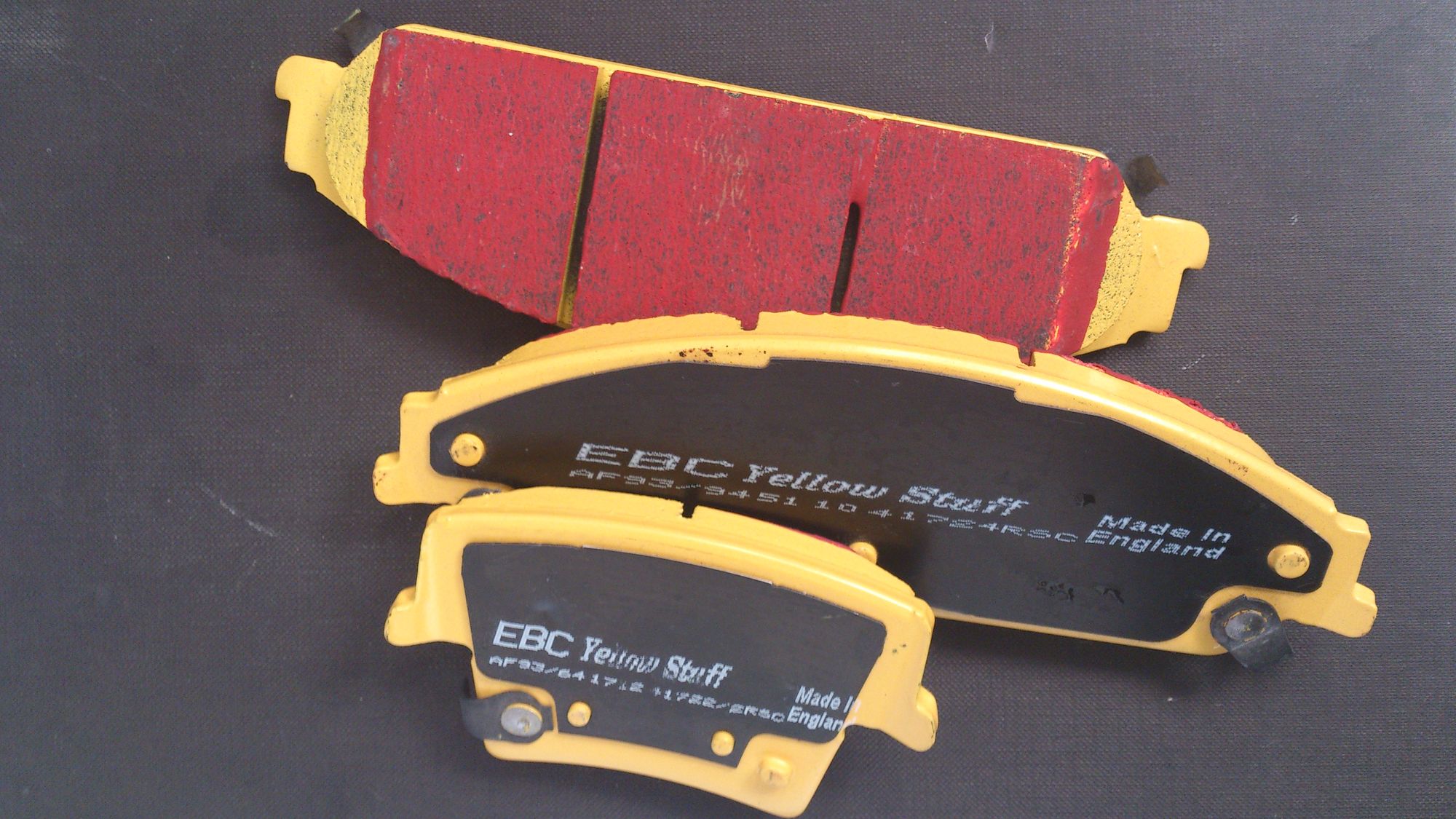

У меня тоже были очень плохие поменял тормозуху стали просто плохие ,поставил EBC колодки диски стали хорошие ,а поставите 4-6 поршневые суппорта будут отличные .жидкость теряет от времени свои свойства потом от колодок много зависит поставь с повышенным коофицентом трения и небоющихся перегрева например спортивные ебц желтая серия

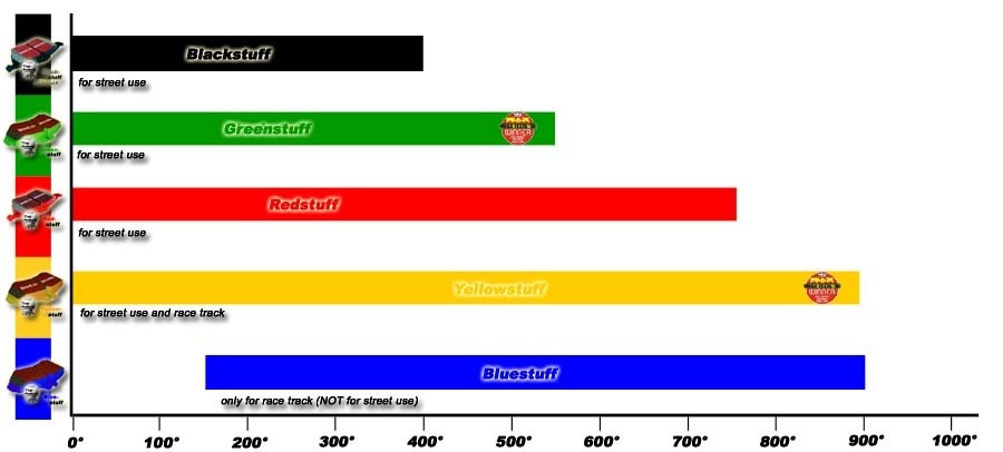

1 апреля 2013 12:27
EBC YELLOW для тех кто любит зажеч хорошо тормозят с больших скорастей потому что перегреть их проктически не возможно до 900 градусов не ухудшаются свойства для более спокойный красная и зеленая серия коофицент трения у них даже больше но темпиратуру держат меньшую.Рекомендую и диски к этим колодкам взять тоже EBC. Тормоза будут на порядок лутше стока. желтые и красные для 5.7 остальные для 3.5 2.7
