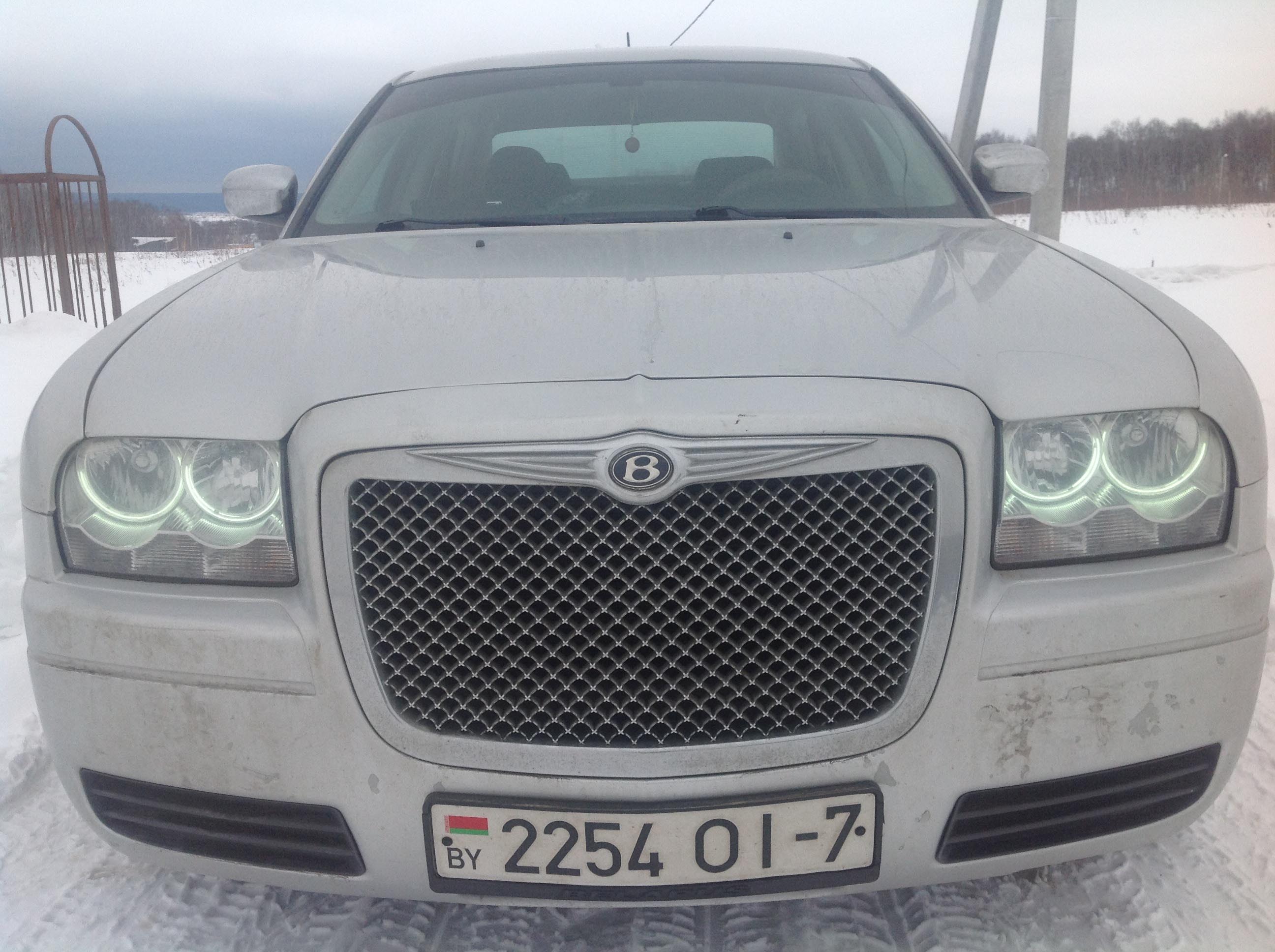

Фары отлично! Два раза блоки розжига менял! Один раз блок сгорел изза дохлого аккума, и второй раз он не сгорел но я его закрепил прям под сбоку под щелью между капотом и крылом и мне на него вода попала после жесткого полива от встречки) и оплавился ток один коннектор! Одно точно могу сказать все надо сразу изолировать, даже коннекторы! Смена блоков вообще занимает минут пять! А свет слабее только при мокрой погоде, а при сухой все отлично, но штатный был сильнее, ща думаю линзы поставить! Но ниче подобного с оплавлением стекла фар не было! До сих пор балдею от них)))) и сегодняшнее фото

adiga
4 апреля 2013 23:44
Сообщение #76
Сообщений: 315
Регистрация: 14.05.2011
Специально для AzteK)) все руки просто не доходили)
Вот о чем я имел ввиду
%F4%E0%F0%FB+ANGEL+EYE+%C4%C5%CB%C8%CC%D1%DF+%CE%CF%DB%D2%CE%CC
4896x3672(4.68 MB)
4896x3672(6.58 MB)
4896x3672(4.20 MB)

AzteK
5 апреля 2013 00:02
Сообщение #77
Сообщений: 816
Регистрация: 9.09.2012
adiga,
мде
походу галоген таки ее поплавил
сам я уже себе оригинал оставлю а в китай попробую приколхозить би-линзы)

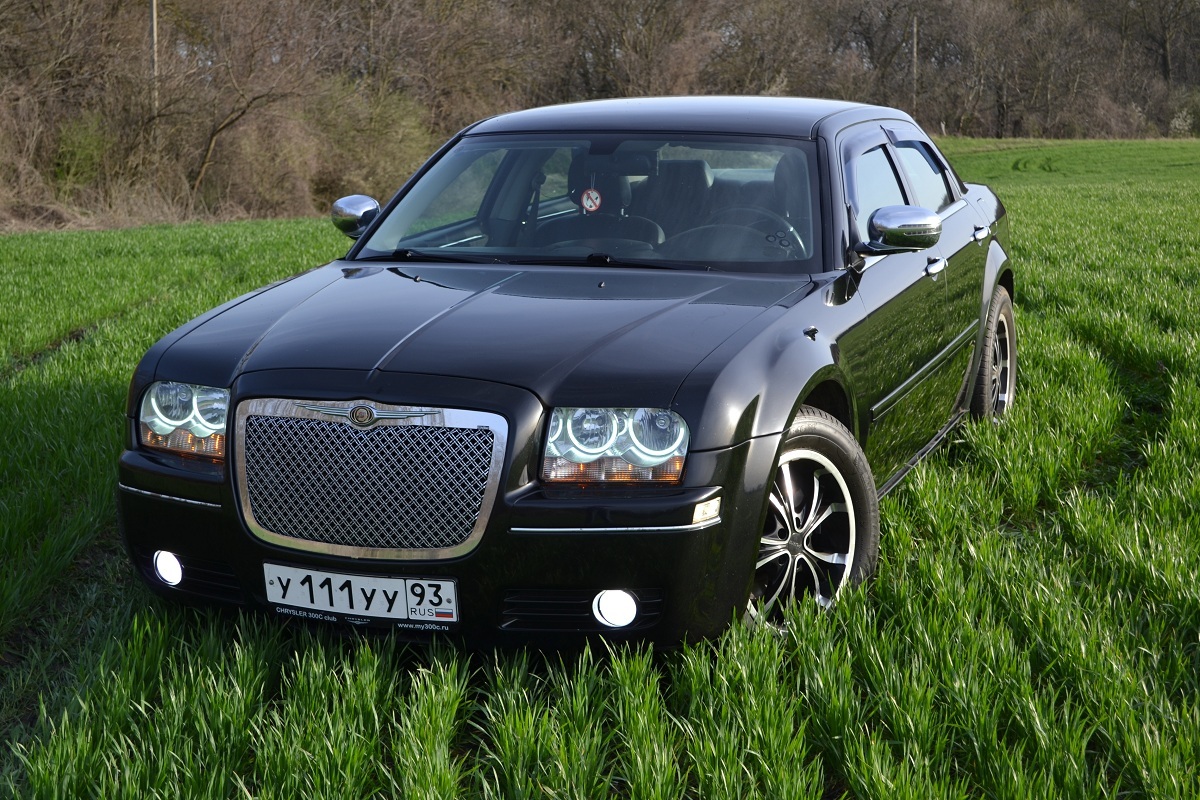

LastSnowWolf
5 апреля 2013 09:17
Сообщение #79
Сообщений: 299
Машина: 300С -2,7
Регистрация: 28.10.2012
Выложу еще одно фото, фарок, всем доволен... Что как не знаю, все вопросы к Сергею (Оренбург)
