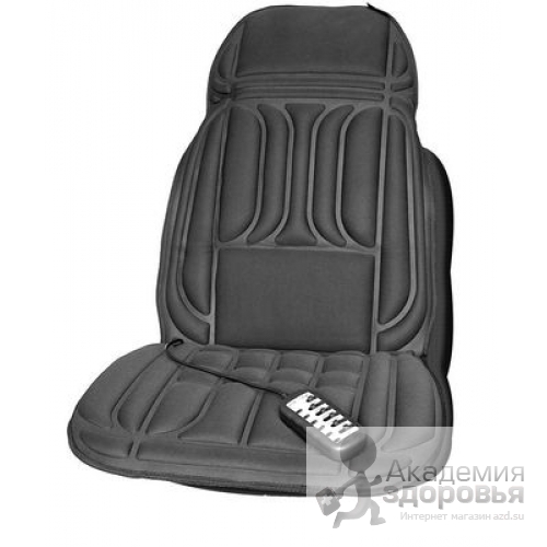

ВОЗМОЖНО ВСЕ ! было бы желание ! вопрос в другом как это будет смотреться :bad: !
а так купи накидку с массажёром
и будет тебе счастье
а по поводу вентиляции ..... тут либо тащить патрубок подлокотника себе в седуху либо терпеть !

Я думаю если подойти к этому вопросу с умом(измерив размеры сидений), то можно подобрать наиболее близкий вариант из немецких сидений. И никакого колхоза не будет, в отличии как раз от накидки-массажа. Но вот вариант с патрубком заставляет задуматься! Хотя, может это не так и страшно как кажется. Спасибо за совет!
