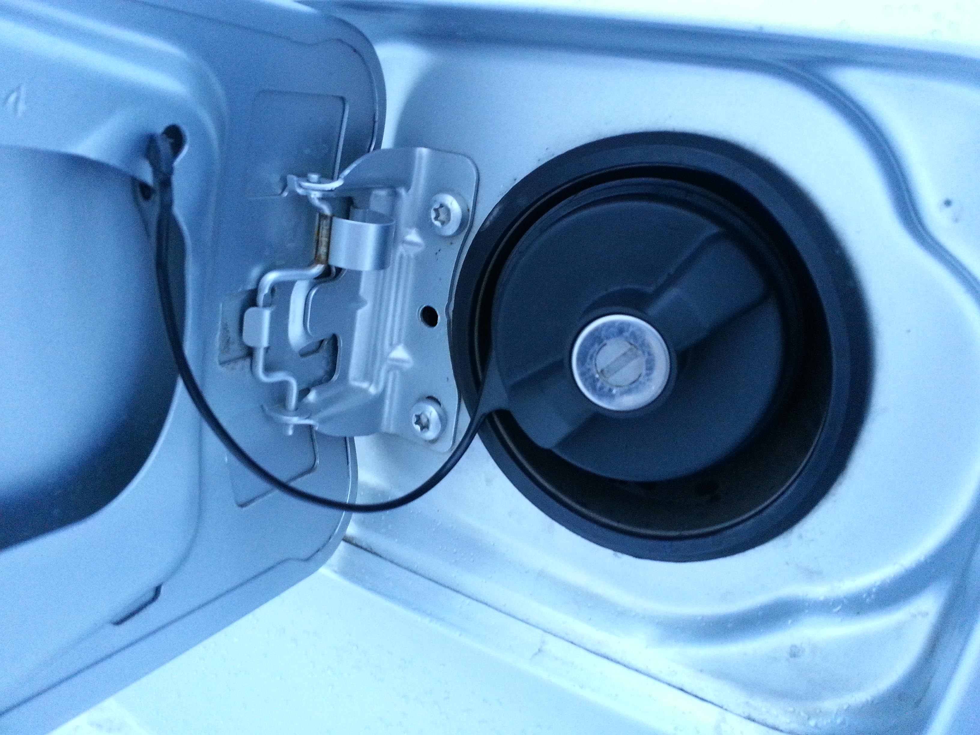

Добрый вечер,многоуважаемые соклубники!
Не искал, но может быть где - то имеется тема с решением проблемки повесить крышку бензобака от европейца ( с замком) на "привязь" к лючку или еще куда.
Я в общем решил ее так:
увидел в магазе крышку от приоры (120-160руб), с виду похожа на нашу без замка, пластиковый шнурок охватывает ее вокруг по желобку, он тоже (желобок)у нас есть.
Купил за 120 рэ примерил, крышка как влитая вкручивается в наш бак, но я просто примерил, молотком разбил крышку, т.к колечко не снималось с крышки и...... сломал кольцо, но зато удостоверился в том, что диаметр кольца наш.Быстро помчался в магаз , в нем крышек больше не оказалось, приехал в другой, супер, крышка есть и тоже последняя, стоит 160 рэ, купил. Приехал в гараж, погрел, аккуратно стянул, погрел и также аккуратно натянул на свою, главное не спешить!
Ну в общем вот результат
Надеюсь кому- нибудь пригодится!

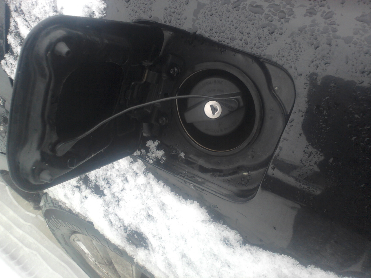

Rafael,
У меня другая была проблема - замка на пробке не было , а дураков как грязи, прочитам утром твою тему поехал в магазин , на приору с замком у нас нет , но идеально подошла от 8ки , 10 мин точила и вуаля
чот фотки на страницу не переводятся , тебе +м за идею

KARYMCHIK
22 марта 2013 08:06
Репутация: 49
Сообщений: 1998
Машина: Нива Шевроле
Регистрация: 5.01.2009
добавил фотку с пробкой от 8ки
22 марта 2013 08:24
KARYMCHIK
Ты дырку сверлил около замка?
