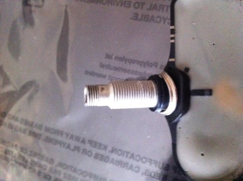

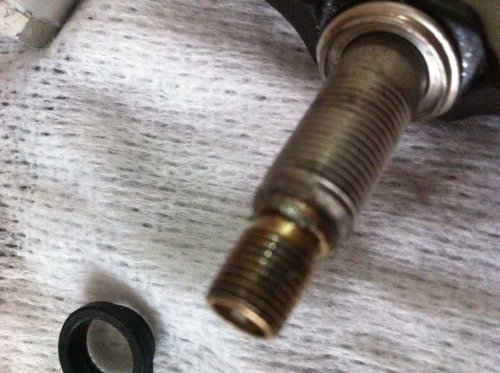

Случилось так что об коросты на дороге обломил сосок,
новый покупать незахотел и решил поколхозить,вот что из этого вышло:
Цена датчика 3т.р.
Цена ремонта 230р. ,200 токарю и 30 за обычный сосок для безкамерки.
Что нужно:

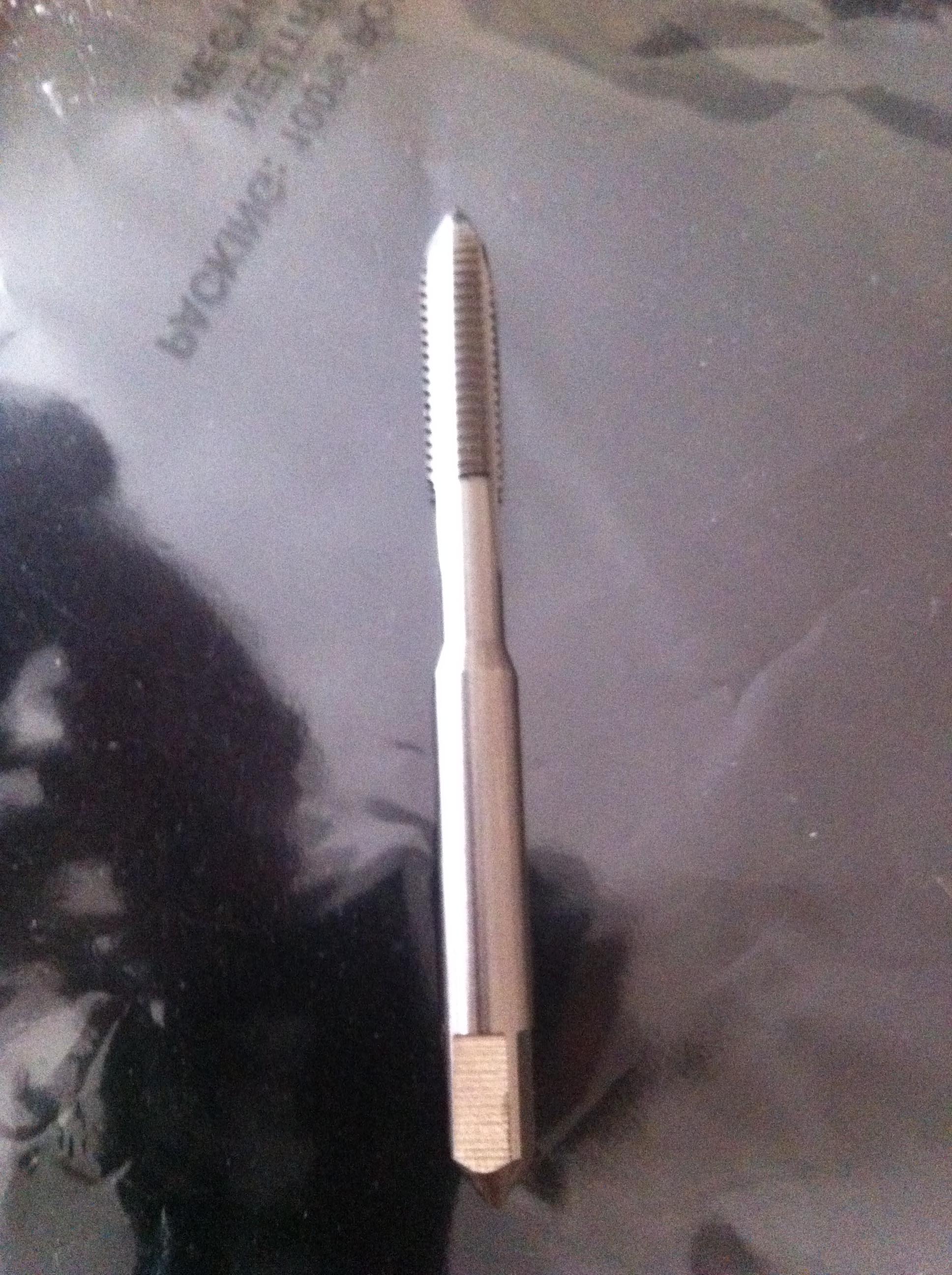

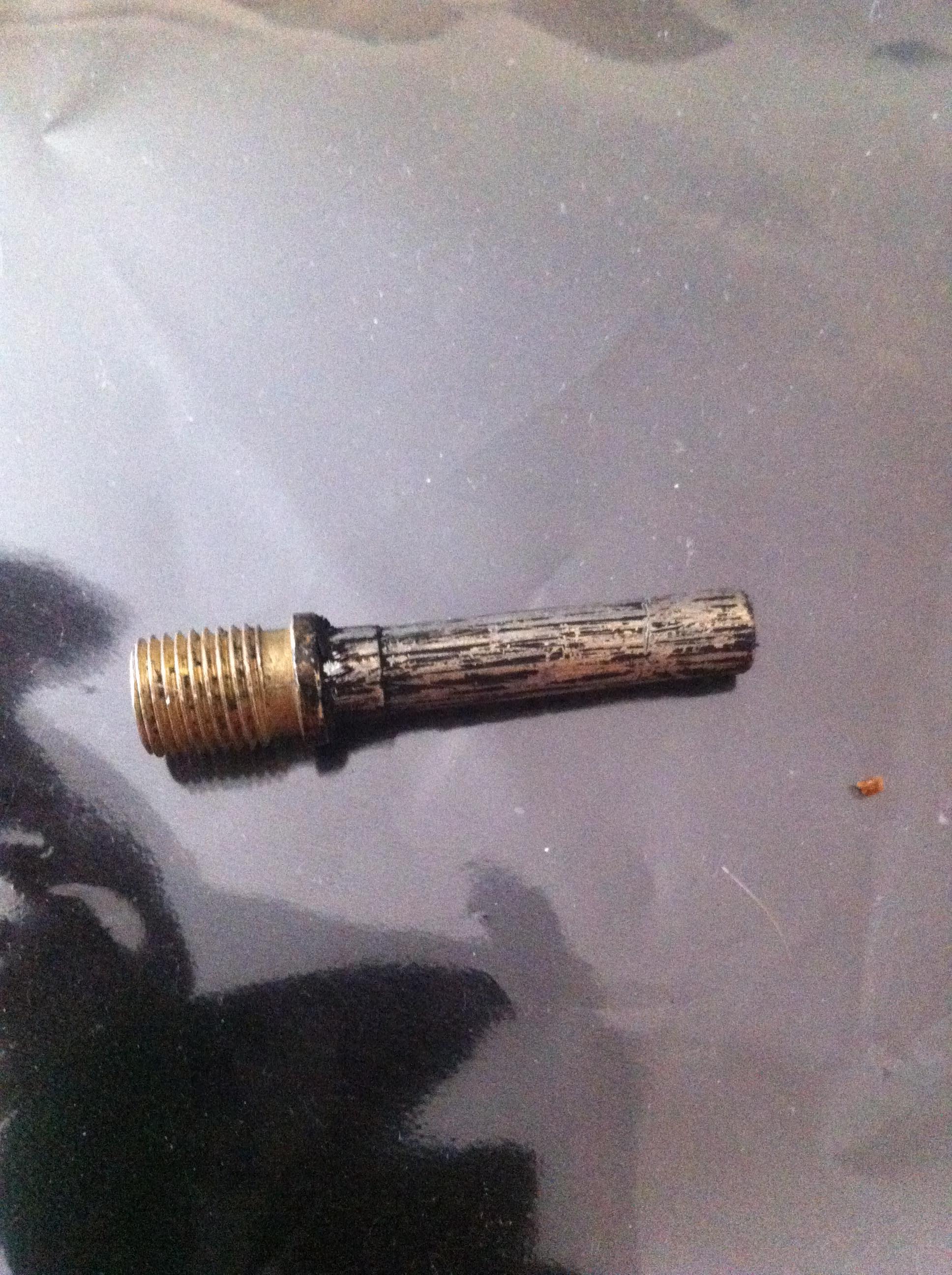

Сосок обычный,лерка на 6,мечик на 6,сверло на 5,хороший герметик или эпоксидная смола(я выбрал её).

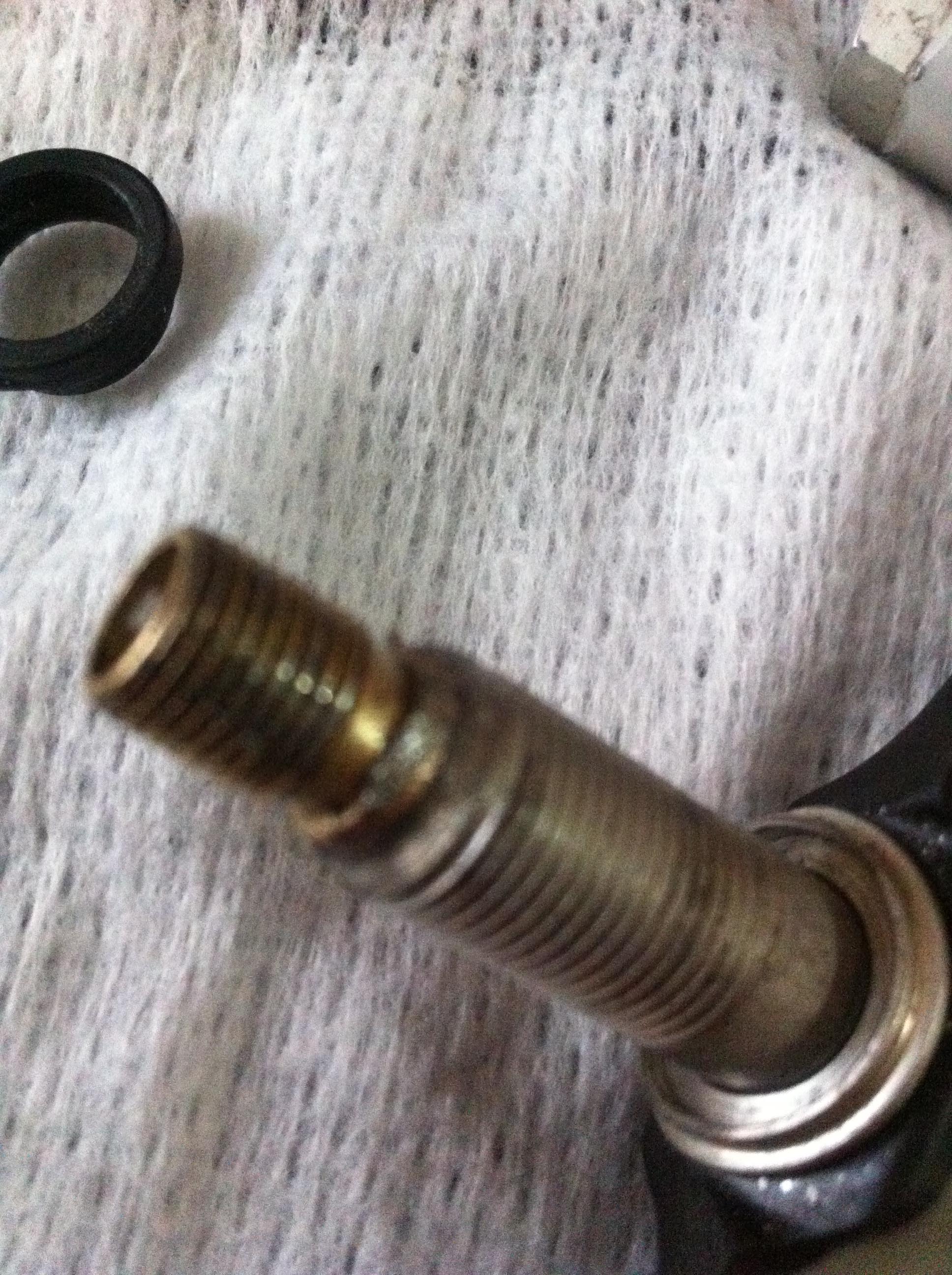

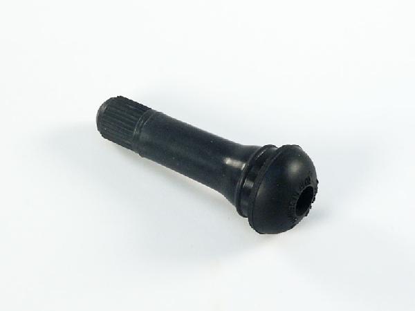

Берем сосок и срезаем резину с него:
Получается вот так:

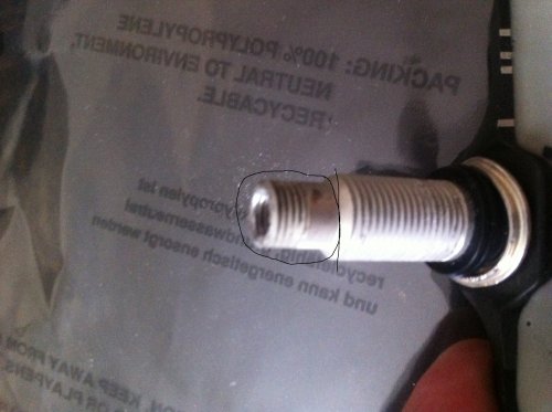

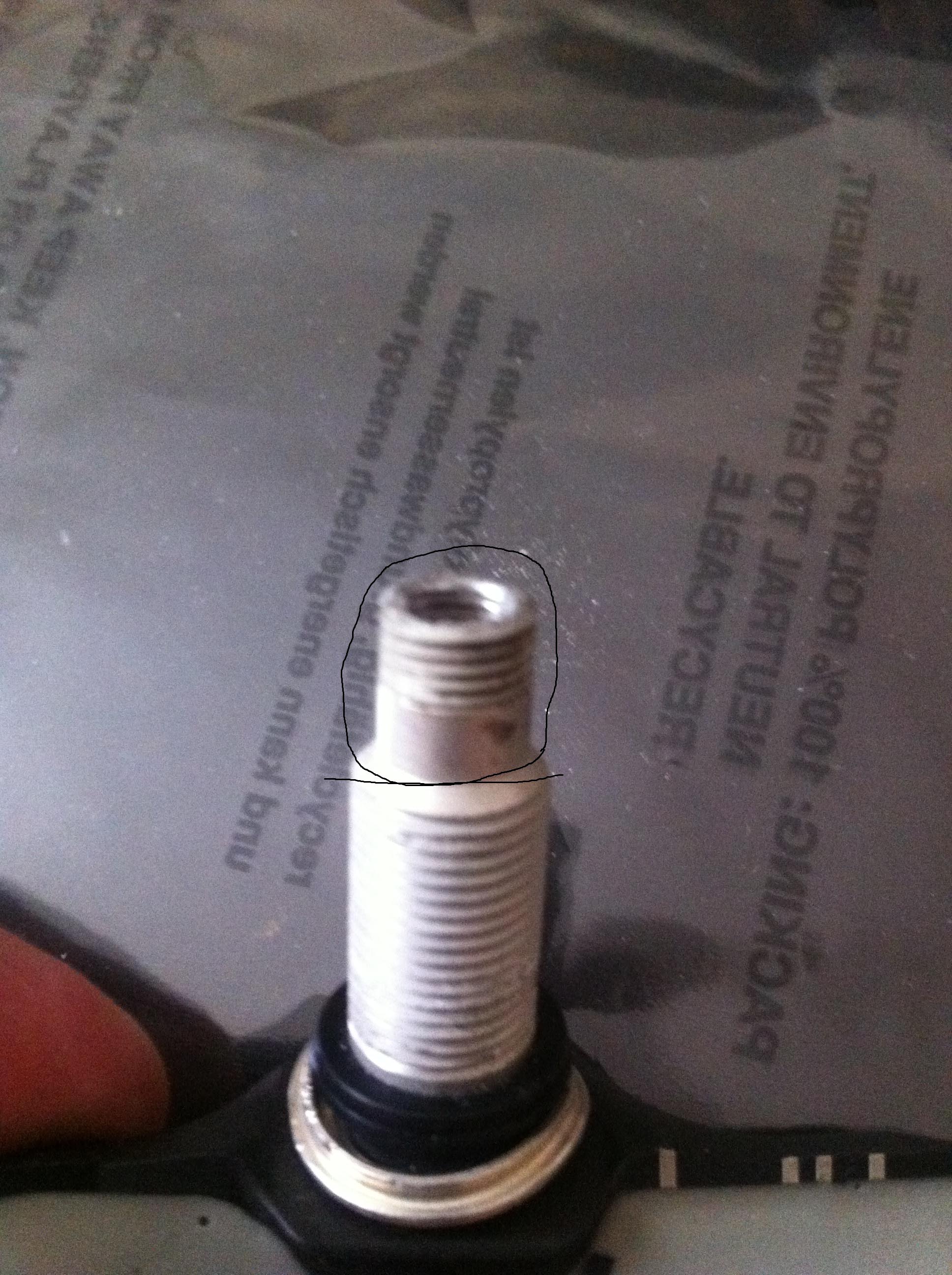

Срезаем обведёную часть,она лишняя:

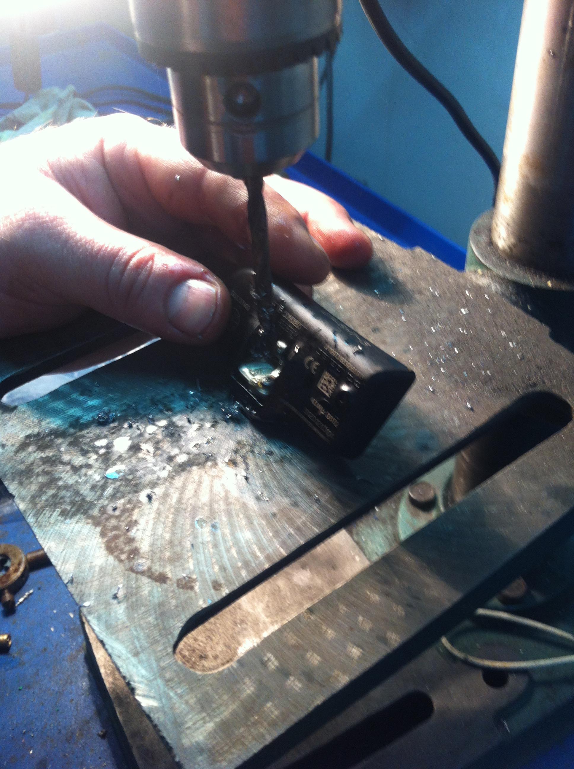

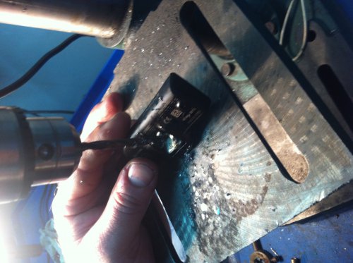

Рассверливаем дырку:

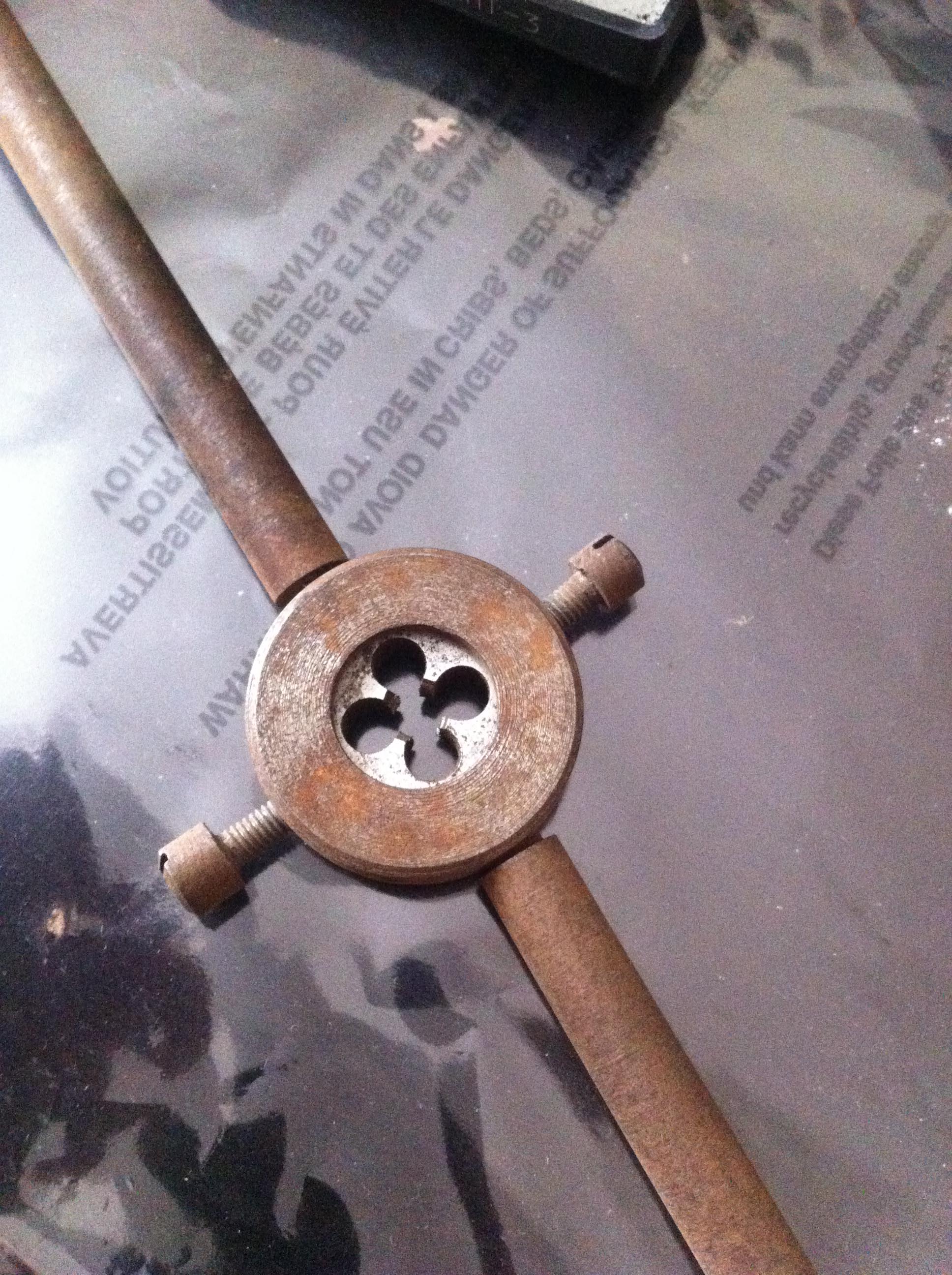

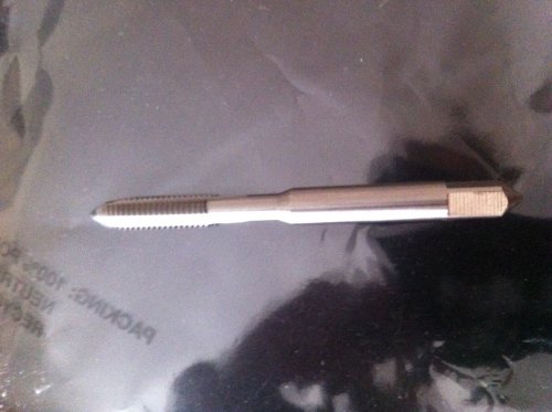

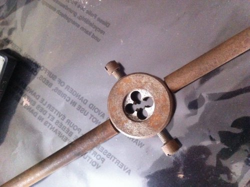

Нарезаем резьбу:

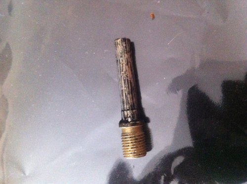

Наносим клей или герметик и скручиваем:

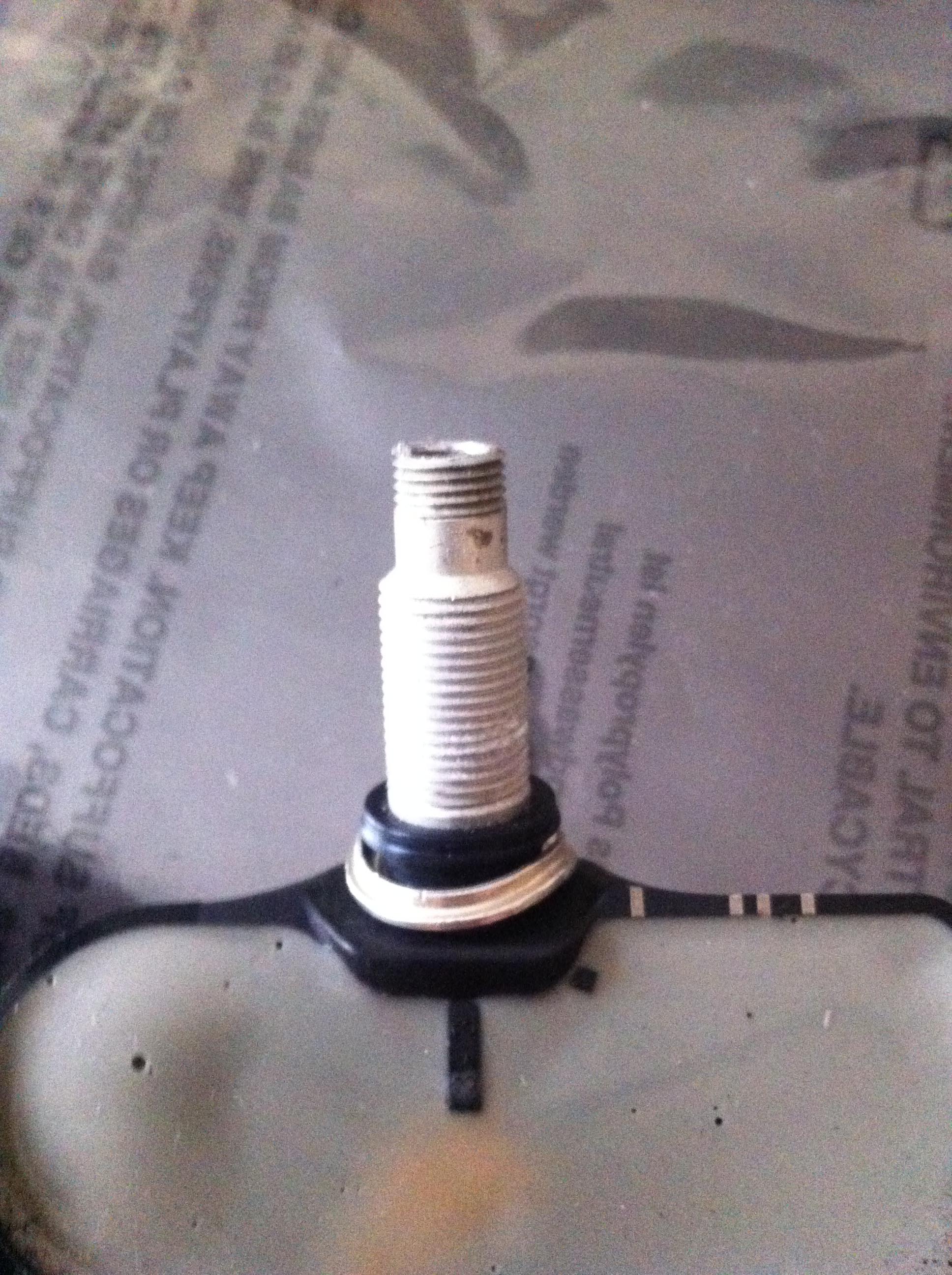

Пользуемся дальше
P.S.Желательно при свирлении и нарезании резьбы все смазывать WD,а перед сборкой не забудте помыть всё оцетоном.

Сегодня при переобувке скрутили голову одному датчику. Такой вопрос, а что за резинка на последнем фото? Моя стара в хлам передавлена, где её взять?
