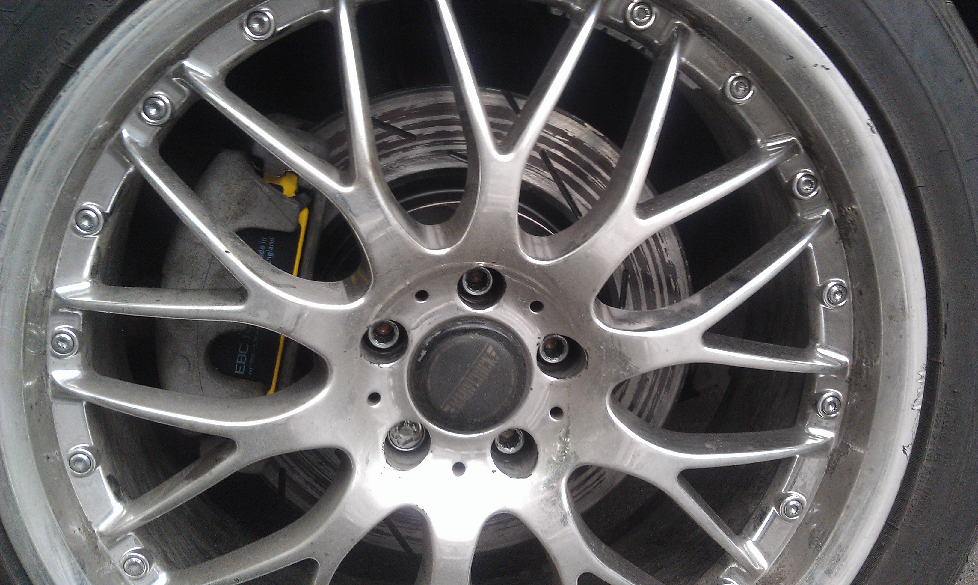

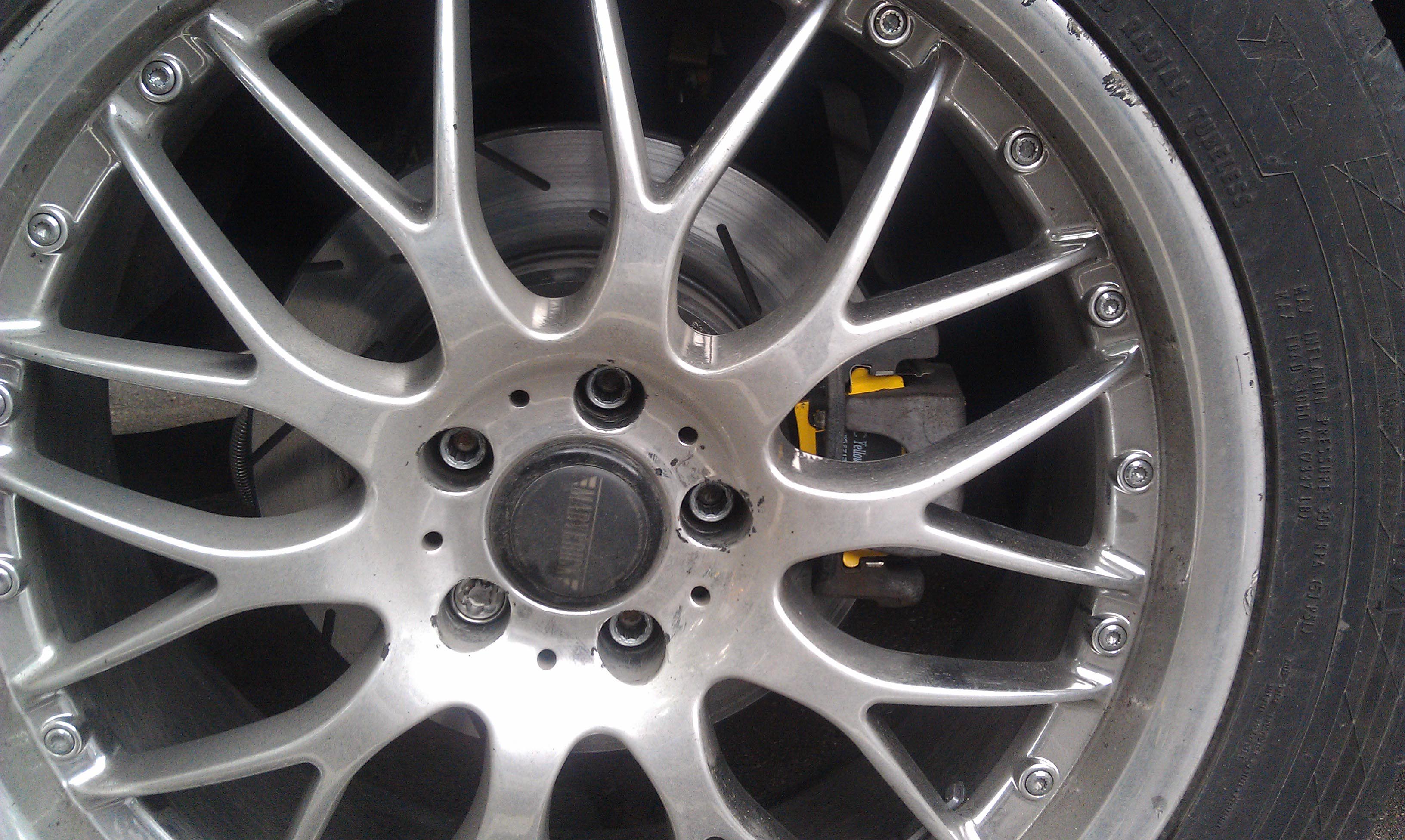

ага, хорошо, что перед поменяли местами. Вот сделал фото сегодня утром:
зад правый
перед правый
А самое главное Миш, пропал стук в тормозах. Мы думали, что это скобы - никуя!!! Колодки - сейчас тишина, я в шоке, не знал, что карась может тихо ездить без стуков!!! :yahoo: Раньше при проезде рельс и т.д прижимал всегда тормоз, сегодня специально по ним скакал - тихо мля :boss: Тормоза еще в притирке, но уже лучше стока, педаль не проваливается и меньше ход (спасибо шлангам). Короче доволен как удав!!!! Дорого, но РЕКОМЕНДУЮ!!!!
