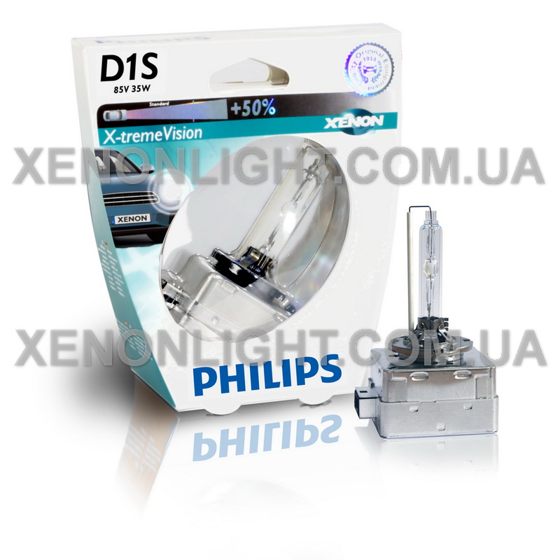

Лучшие ксеноновые лампы на сегодняшний день: Philips Extreme Vision +50%. Сам купил такие после долгих поисков в интернете. Цена 180ЕВРО за 2шт.
Ксеноновая лампа Philips D1S 85415XV XENON X-TREME VISION 35W 4800K +50% ЯРКОСТИ. НОВИНКА 2012 ГОДА!!!
Оригинальные ксеноновые лампы Philips D1S 85415 XV с обозначением "XV" это лампы нового поколения, они имеют увеличенную яркость до 50% в сравнении со стандартными, цветовая температура 4800К - это лунно-белый цвет свечения. Philips - это лидер производства автосвета, поэтому ксеноновые лампы D1S являются одними из самых ярких ксеноновых ламп. Лампа D1S Philips является по-настоящему высшей степенью качества ксеноновых ламп. Применяются лампа D1S на автомобилях в штатном ксеноне с завода в линзовой оптике.
1

Ondrash,
где купил, ссылку плиз. А то у меня левая подмаргивать начинает иногда
