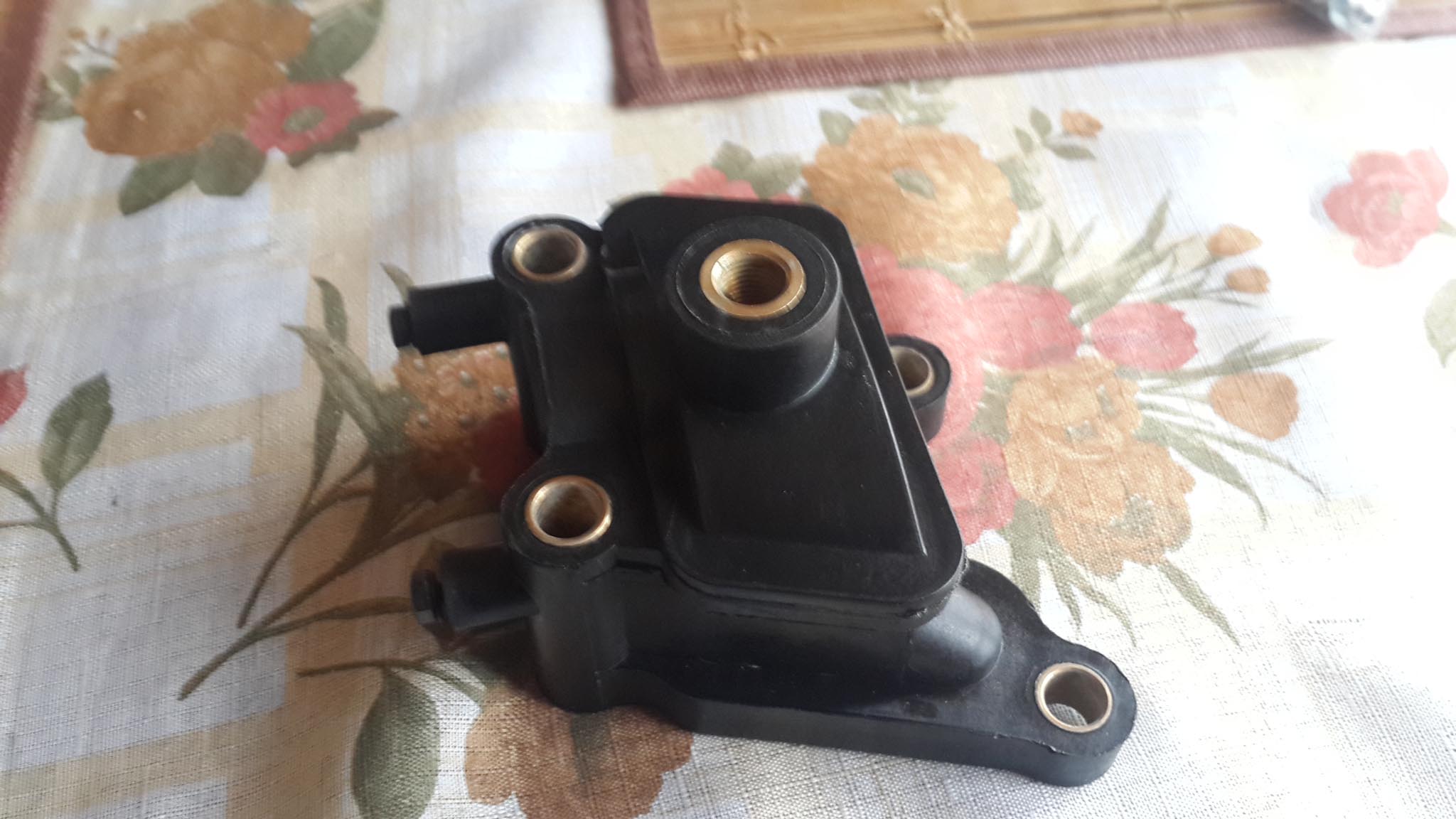

Чтобы не плодить новую тему:
У меня засопливил корпус. На заказ оригинал долго ждать. Заказал дорман. Сегодня забрал, но он несколько отличается от моего дополнительным выходом. Кто сталкивался, подскажите, нормально встанет?

Заменил за 10 минут + 300 мл охлаждающей.
Никаких проблем. Аккуратно обращайтесь с уплотнительным кольцом. При монтаже нужно брызнуть на резинку силиконовой смазкой.
Тогда идет как по маслу...

Цитата: murateykinru
нормально встанет
1 ноября 2014 14:33
Встанет нормально,почитай эту тему.Только на фото нет самого штучера
1 ноября 2014 14:41
Сообщений: 899
Машина: 300C, 2.7 Европа
Регистрация: 29.01.2012
В комплекте должен быть штуцер и уплотнительное колечко.
