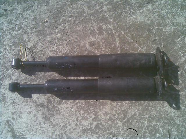

Подскажите-кто понимает?Мне предложили задние б.у. стойки из другого города.На них нет наклеек.По фото видно,что вся подвеска с туринга(реальные фотки).Прислал фото задних.Я хочу понять-это NIVOMAT или нет?Как понять это по фото?На передних он нашел набитый номер:04782994AC.Может это поможет кому-то,чтобы понять-что стоит сзади???И вообще-на турингах стоят нивоматы или нет?
В общем помогите разобраться,так,как задние аморты покупать по 315$ за штуку рука не поднимается.Заранее всем спасибо.Фото ниже:

Это нивомат
Аммортизатор с системой нивомат намного больше в диаметре, чем обычный газонаполненный. И у обычного газового нет такой "ножки" снизу

Да . Конечно. Я думал что только на туринги ставят ), да по внешнему виду похожи.

Т.е. если есть такая тонкая ножка,то это НИВОМАТ?
Да это и есть с туринга,но у меня тоже с нивоматом(вроде на европе у всех так).Просто не могут стойки оригинальные обычные стоить по300-400$ за штуку.А по моему номеру(вроде Р04895 513АВ) стоят именно столько.А эти отдают за 120$(пара).Правда они в другом городе и как их проверить-не знаю.Говорит,что сухие и все.И самое главное-одинаковые они у нас с турингом или какие-то другие(жестче может).Кто знает???

Визуально они , не толще точно. Видимая часть такая же

Нивомат вручную не сжать, хоть усрись. Такая конструкция.
Если сжимается, то либо простой амортизатор, либо умерший нивомат.
И то и другое не годится.

На седане задние стойки 4895513AB самые дорогие, исходя даже из этого можно предположить, что это нивомат, на сарае номера другие, но это не означает, что они не подходят

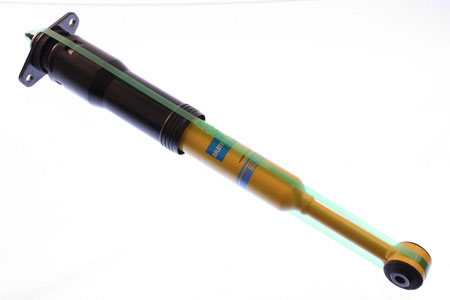

Не совсем так на самом деле. Вот нашел газонаполненный билштайн для твоего авто без нивомата. Ножка есть, но он в 2 раза тоньше в диаметре по сравнению с аммортизатором с нивоматом на твоем фото.
ОБЫЧНЫЙ

По картинке все ясно. И по анотации к товару

очень похожи на нивомат

Оставьте вин авто с нивоматом, дам номер ориг аммо. Лучше 2 варианта: седан-сарай. Вам же потом будеть проще искть з/ч.
