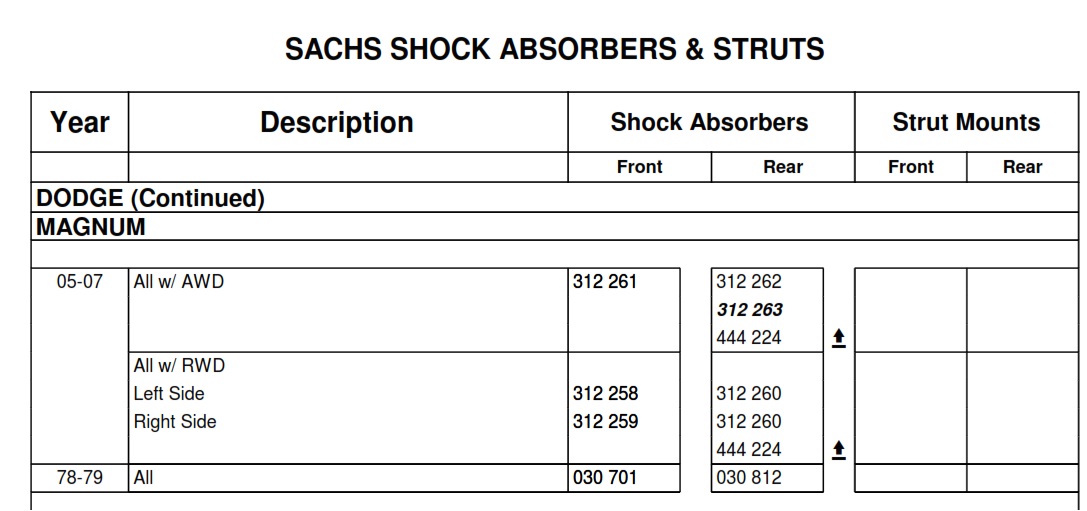

Как фотки крепить?) нашел каталог Sachs
http://www.zf.com/na/content/media/united_states/sachs_1/products_3/SACHS_Shocks_Struts.pdf

Как в описании можно понять:нивомт это или нет?

Чебурашка,
в каталоге стрелка вверх подчеркнутая означает нивомат.

zerg,
Нивомат ставили? Самый верхний это 312 262?
