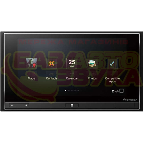

Cуществует вот такой аппаратец заточенный под айпод айпад.
При подключении к ним сможете пользоваться всеми прелестями GPS, телефон, видео, аудио плеерами. Все навигационные проги идут на ура. У товарища такой стоит.
Подробней ТУТ
