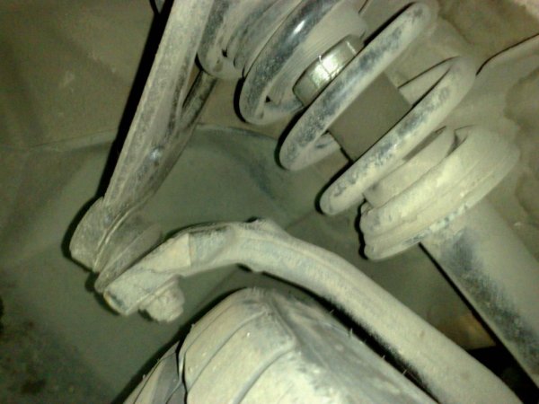

Есть возможность взять по вкусной цене летнюю резину таких размеров - 235/65 R18
Вопрос - нормально ли встанет? Нигде не будет задевать?
Сейчас стоят 225/60 R18, т.е. штатный размер, а эти , получается, чуть шире и выше
26 мая 2010 13:31
alex_87,
и даже не чуть...
я думаю не стоит эксперементировать даже...
хотя унас в арках запас большой... но чёрт его знает... как оно там на кочках ходит.
для сравнения недавно подкатывал покрышку к машине 255\60\18...(от ЛР Дискавери3) мне комплект отдавали за 5тыщ р.
колёсья выше чем наши... но может потому что это просто покрышка без диски и даже не на машине (т.е. без нагрузки)
может оно и подошло бы. но я чет не захотел эксперементировать.

Цитата: alex_87
Подниму темку, а то поиск мне ничего не выдал:)
Радиальный зазор не позволитОднозначно будет задевать за вехний шарик , торцевой зазор можно проставками отрегулировать.
Пробовал ставить б\у континенталь с такими же параметрами. Зазор с верхним шариком с учетом износа резины 60-70% был где-то 3-5мм, что совсем не в допуске, так как при любом расширении (тепловом, механическом), резину разорвет при задевании.
