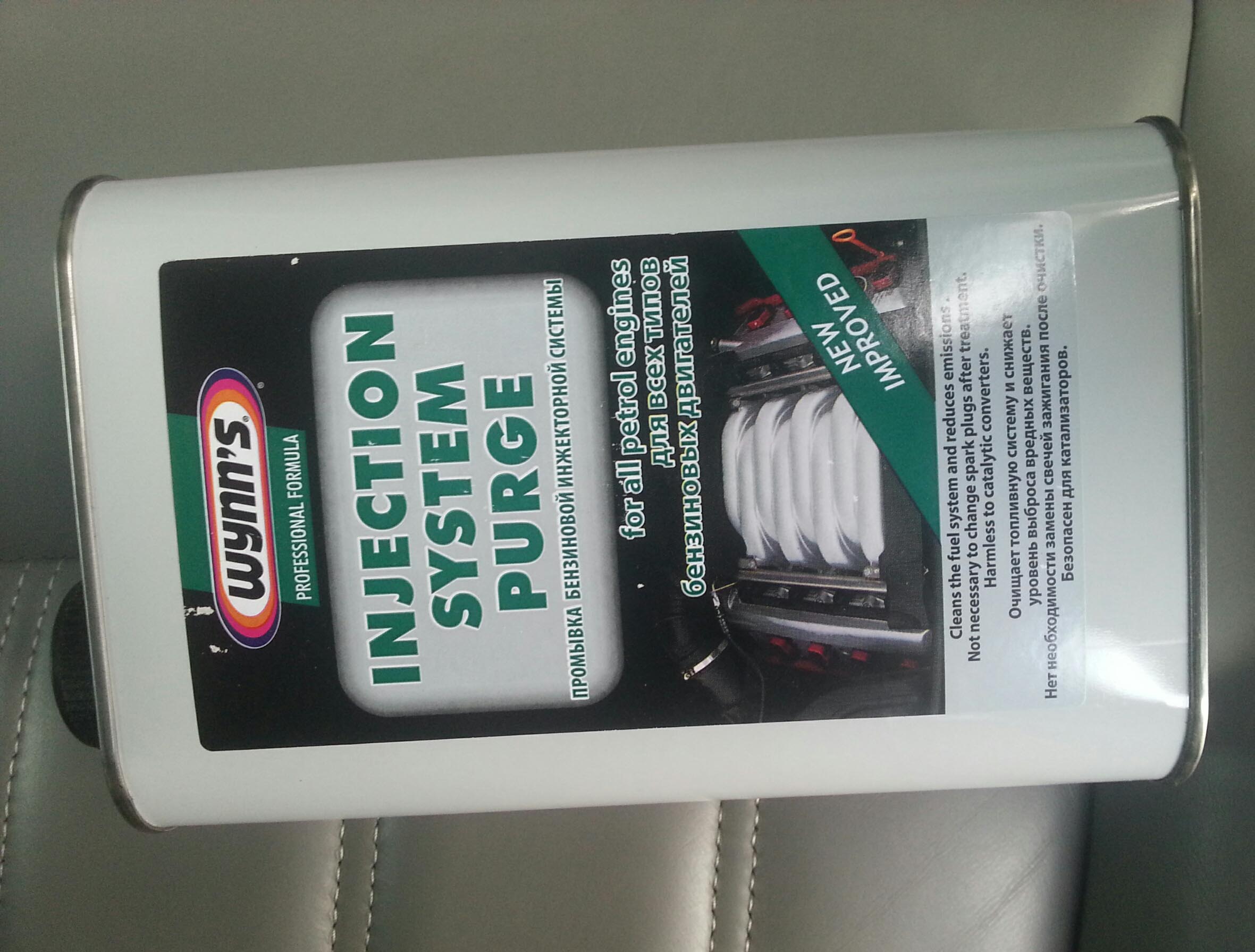

Ogurets подскажи пожалуйста а винс которым ты чистил инжектор сильно свечи засерает? просто непонятно. все говорят свечи надо менять иначе засрет! а на флаконе написано все чистит и свечи не засерает! даже если он по отзывам свечи засерает ....то представляю как он там все остальное засирает! это тогда всему противоречит! а если он все чистит там и даже кольца и клапана...то тогда и свечи должен чистить!?!?! вразумите пожалуйста! ну не укладывается в голове)))
это мне кажется как зубы чистиш...то языку все ...пипец приходит! он потом только для разговора нужен! но ни как не для еды вкусовых ощущений)))
31 мая 2014 22:48
Сообщение #57

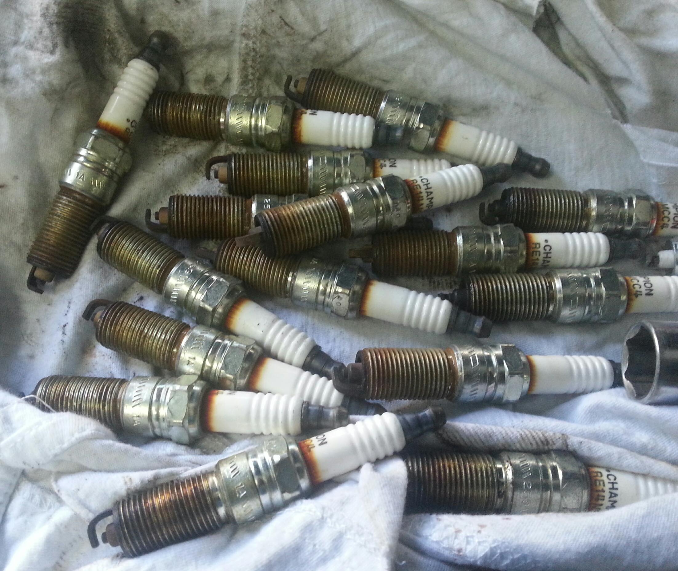

Я на своем мыл винсом- сильно были загажены после промывки. До промывки более менее чистые.
Поэтому считаю что нужно менять.
31 мая 2014 22:53
Сообщение #58
Casik,
а х.з) лучше старые вверни и потом новые поставь! Я не такой уж и спец)
ну типа свеча засерается той хрень, которую чистит этот виннс, но если посмотреть с другой стороны, если свечи свежие, то почему обязательно их менять, неужели нельзя их почистить? Или виннс способен убить напрочь электрод свечки.., я не в курсе. Если реально убивает электрод, то да, надо менять. Ещё говорят, что можно проехать км 50-100 чтоб наверняка весь шлак вышел и осел на свечках и поменять их, но опять же, почистить же можно...) палка о двух концах, но я меняю свечи)
31 мая 2014 22:58
Сообщение #59
Гансик, мыл этим. Состояние после промывки.
А лучше про промывку задать в соответствующей теме.
В процессе промывки всякая гадость "облепляет" электроды свечи, замыкая их друг на друга, в результате чего сама свеча "пробивается" - повреждается изоляция внутри. После чистки электродов свеча уже не делает правильное искрообразование. По "уму", один раз "залитая" бензином свеча уже становится непригодной к использованию - не точно работает. Начинается "обратная реакция" - такая свеча способна убить наконечник - катушку зажигания - и тЮдЮ по цепочке....
После любой промывки свечи обязательно надо менять.
