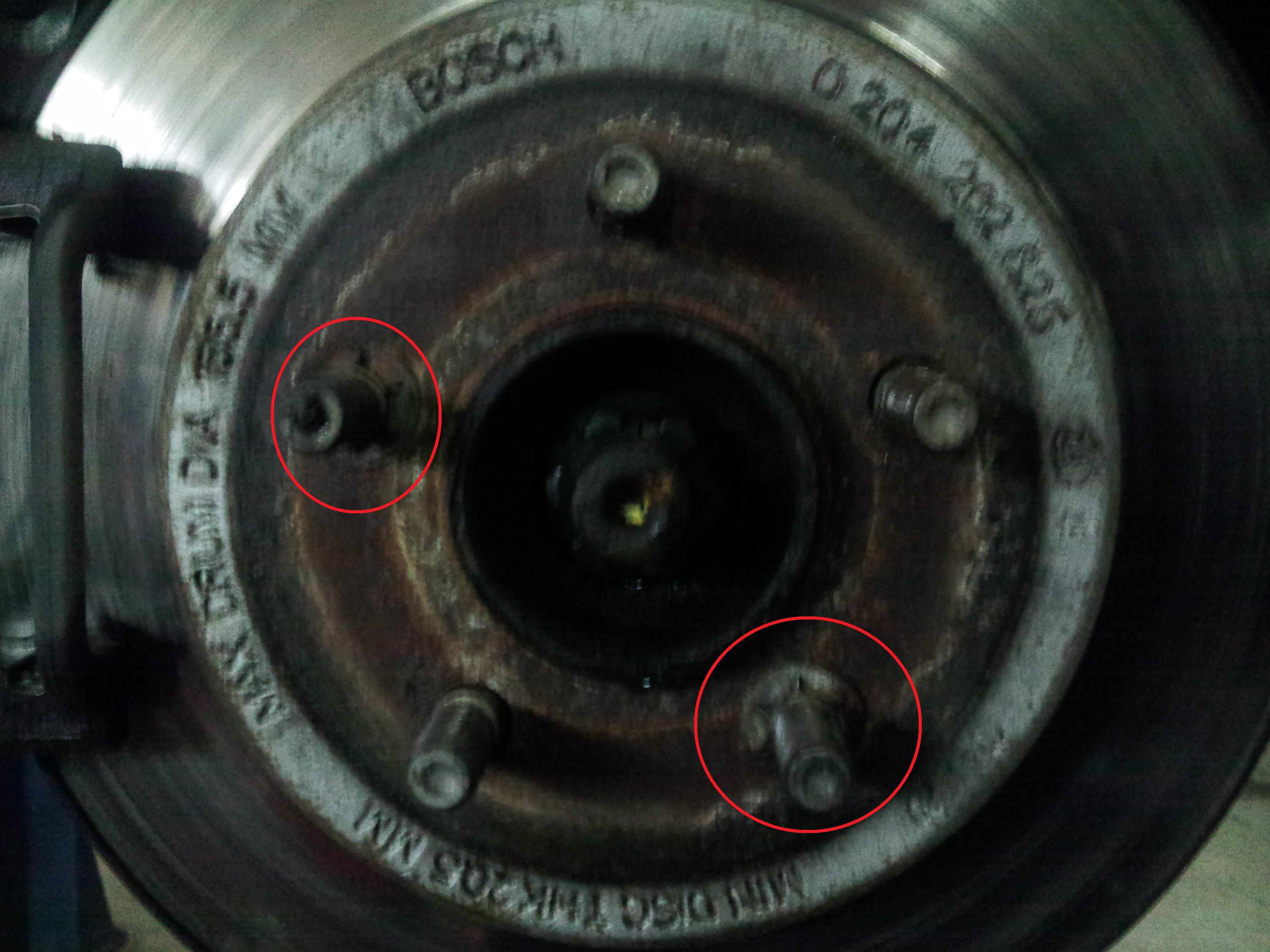

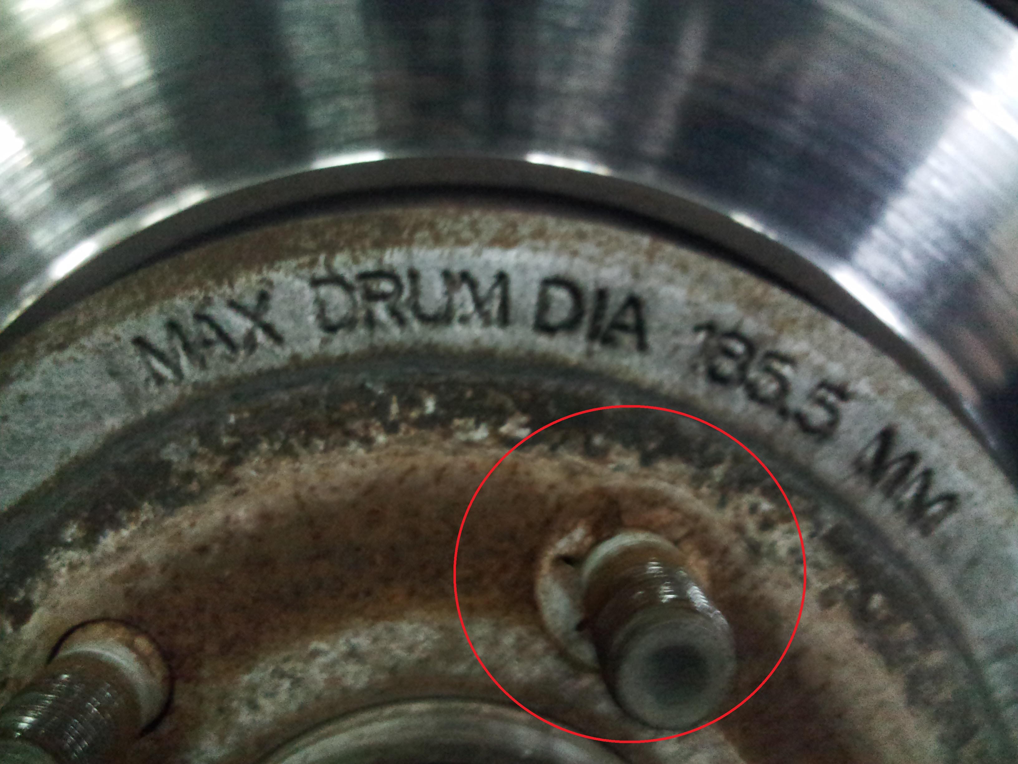

Менял передние колодки и заметил, что тормозной диск никак не фиксируется на ступице. В мануале написано, что на шпильки колеса надеваются какие-то фиксаторы тормозных дисков. Что они из себя представляют, стоит ли их купить и поставить или ездить и дальше без них?
Когда колесо затянуто, то диск зафиксирован и не болтается.
и не надо ничего больше - на америкосах во всяком случае никаких проблем

ну с ходу могу сказать - кроме гаек колеса, что притягивают колёсный диск к ступице и соответственно к тормозному диску - никаких фиксаторов нет

есть фиксаторы, кольца с прорезями как корзина сцепления, солнышко вовнутрь...хз как еще описать :D:D из жестянки какойто, типа как скобки для колодок. Одеваются на шпильки колесные. Правда нахера они нужны непонятно. После пары тыщь км диск так пристает что его с ноги только можно отодрать:D наверное они для того чтобы диск не падал когда колесо снимаешь :D:D:D

Шоб диск не падал на ногу, пока машина по сборочному конвейеру идет.=)
Более никакого применения им не придумать...
