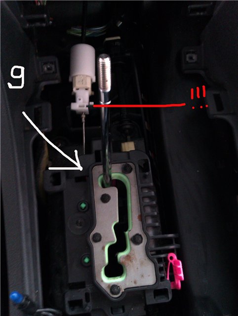

Здравствуйте! Помогите, кто сталкивался?завели машину, а коробка передач заклинила с паркинга, вбок идет, а ниже не опускается!! Кто-нибудь может подсказать что делать?

krasnodar300c,
Поиск рулит!!!есть уже куча тем про это!!! сними справа от рыччага чашечку она просто вставляется там с боку розовый рычажок нажми и переключай и посмотри может тросик слетел для этого нужно снимать пластик вокруг рычага .Да и профиль заполни до конца.

Простите! Просто действительно не знаю, что делать, уже все разобрали и находимся не возле дома. Сняли хромированную штуку и штуку, где нарисованы буквы p, r, d и другие, открутили 4 гайки вокруг коробки и получилось, что полностью сняли коробку, а как ее разобрать, чтобы внутри посмотреть не знаем. Как ее разобрать?
Розовый рычажок двигали, не помогает.
А тросик натянут постоянно, там как будто что-то мешает и не дает переключится
Как отсоединить тонкий металлический трос от коробки? не можем понять..

krasnodar300c,
Справа от рычага переключения передач, есть кормашек, его надо в верх вытянуть, под ним (в бок, к рычагу) есть красная кнопка, её пальцем нажать, и перевиди рычак на D
А вообще предохранитель смотри, который на лампы стоп сигналов, он видать сгорел.

это уже делали, не помогает . Только что застрял ключ и не хочет выходить. Как его вытащить? И где предохранитель находится?
Ключ застрял в положении асс и не хочет возрщаться в lock
Ключ достали.

Че-то прям мистика какая-то... возьмите штырь нажмите на розовую хрень и не отпускайте ее и в этом время передвигайте селектор передач... ну если и это не помогает то тогда что-то с тросиком... где стоишь то? в какой области?

В Краснодаре стоим... если вот так как Вы описали, так получилось переключить. Только как ехать-то дальше? как ее зафиксировать и вообще получается, что вся электроника отдельно от коробки передач, так не доедешь далеко. Видим пружину, она висит , а должна быть закреплена где-то, правильно???
Разобрали полностью коробку передач, видим вторую розовую штуковину, от нее откололся кусочек которая возле тросиков, рядом висит сама по себе пружинка. Я читала, что она должна быть закреплена, только где?? Пожалуйста, кто знает, объясните куда закрепить эту пружинку или может у кого есть фото, кто раньше сталкивался и разбирал? и как прикрепить этот розовый кусочек к штуковине?

krasnodar300c,
Пройдите по этой ссылке, там выложены все фото
Сообщение №12
под номером 9 место крепления тросика - там паз - вытащи тросик совсем (потяни вверх) - на работу коробки никак не повлияет - это абсолютно разные вещи тросик служит для того что бы происходила блокировка ключа в замке зажигания в определенных положениях селектора акпп - у тебя трабл не с коробкой, а селектором переключения - который из за неправильного положения тросика клинит - вообщем надо снять тросик и ехать не парясь, и все должно переключаться - доедешь нормально все исследуешь и назад поставишь

Спасибо большое всем, кто отнесся с пониманием!!! Мне как девушке тяжело было сначала разобраться, но мы все починили! Дело было в пружинке, которая крепилась к оторванному крючку на розовой штуке. Спасибо за помощь.
