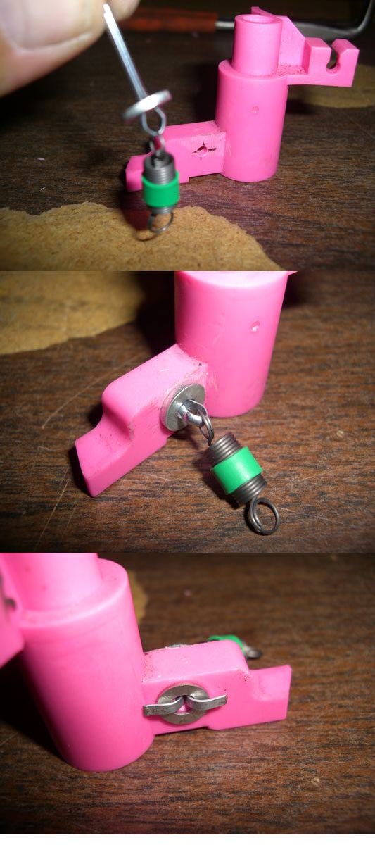

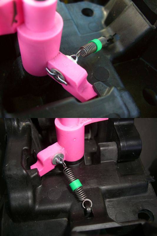

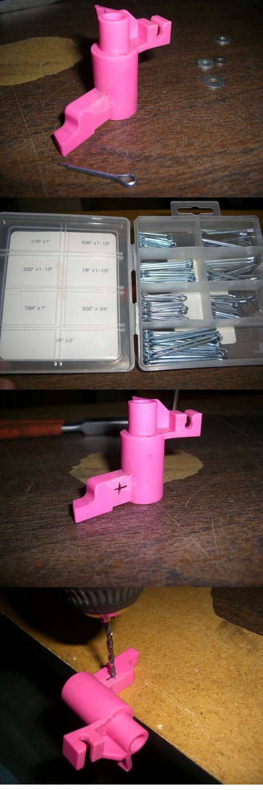

22 сентября 2011 11:16
Сообщений: 12876
давайте сразу определимся, речь идёт о стуке или щелчке?
у нас щелчок происходит когда стоим на паркинге и нажимаем на тормоз.
т.е. при серии нажатий на тормоз... услышим серию щелчков в районе селектора КПП, я так понял щёлкает как раз та розовая приблуда, которая частенько ломается.

ДА!!! Именно щелчки при нажатии на тормоз при паркинге...
Это норма или просто тот блокиратор сломался ?
ВИДЕО
22 сентября 2011 12:56
Сообщений: 12876
Motoneon,
неее это как раз норма )))
если бы сломался, не слышно было бы ничего...
