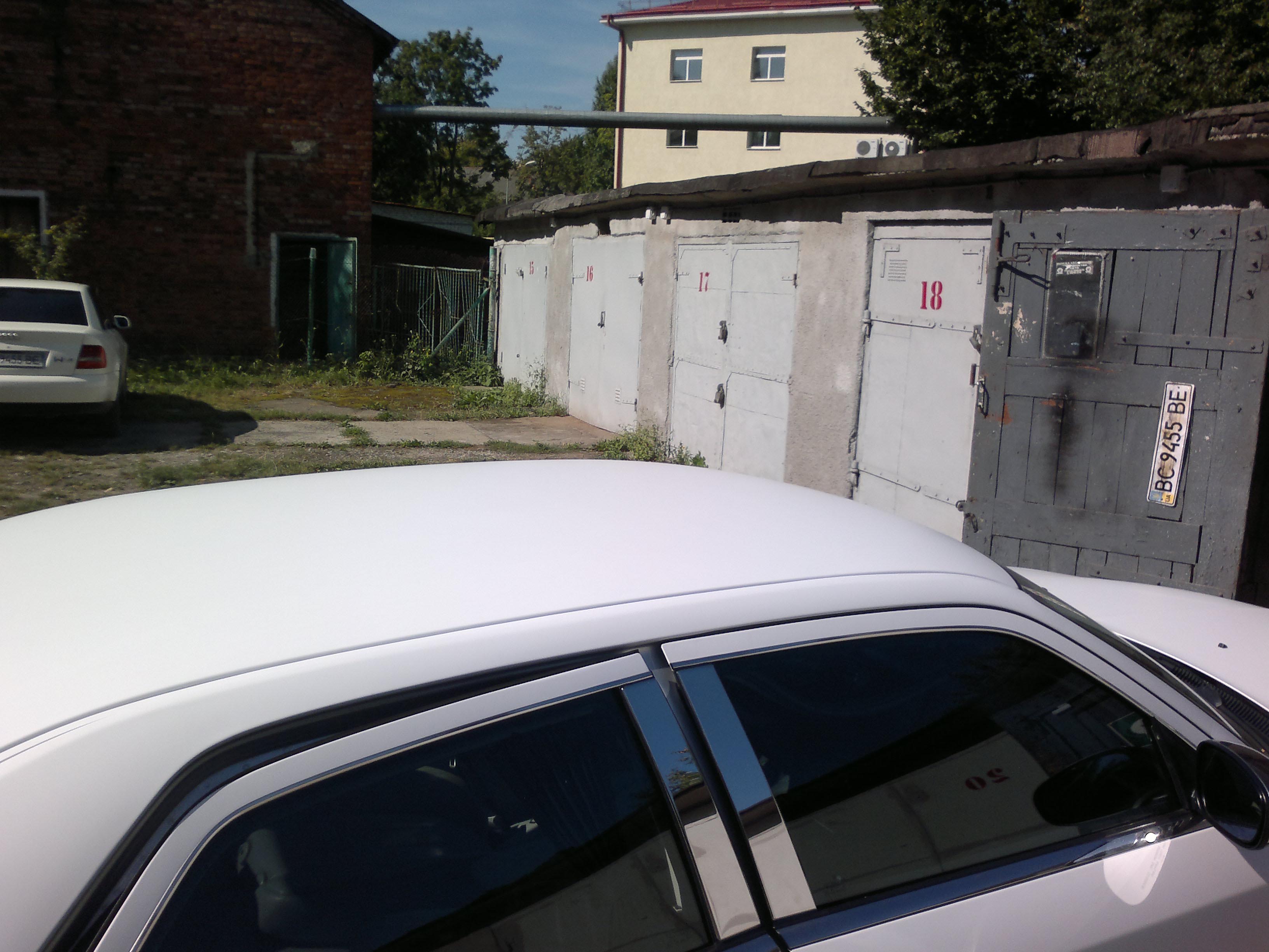

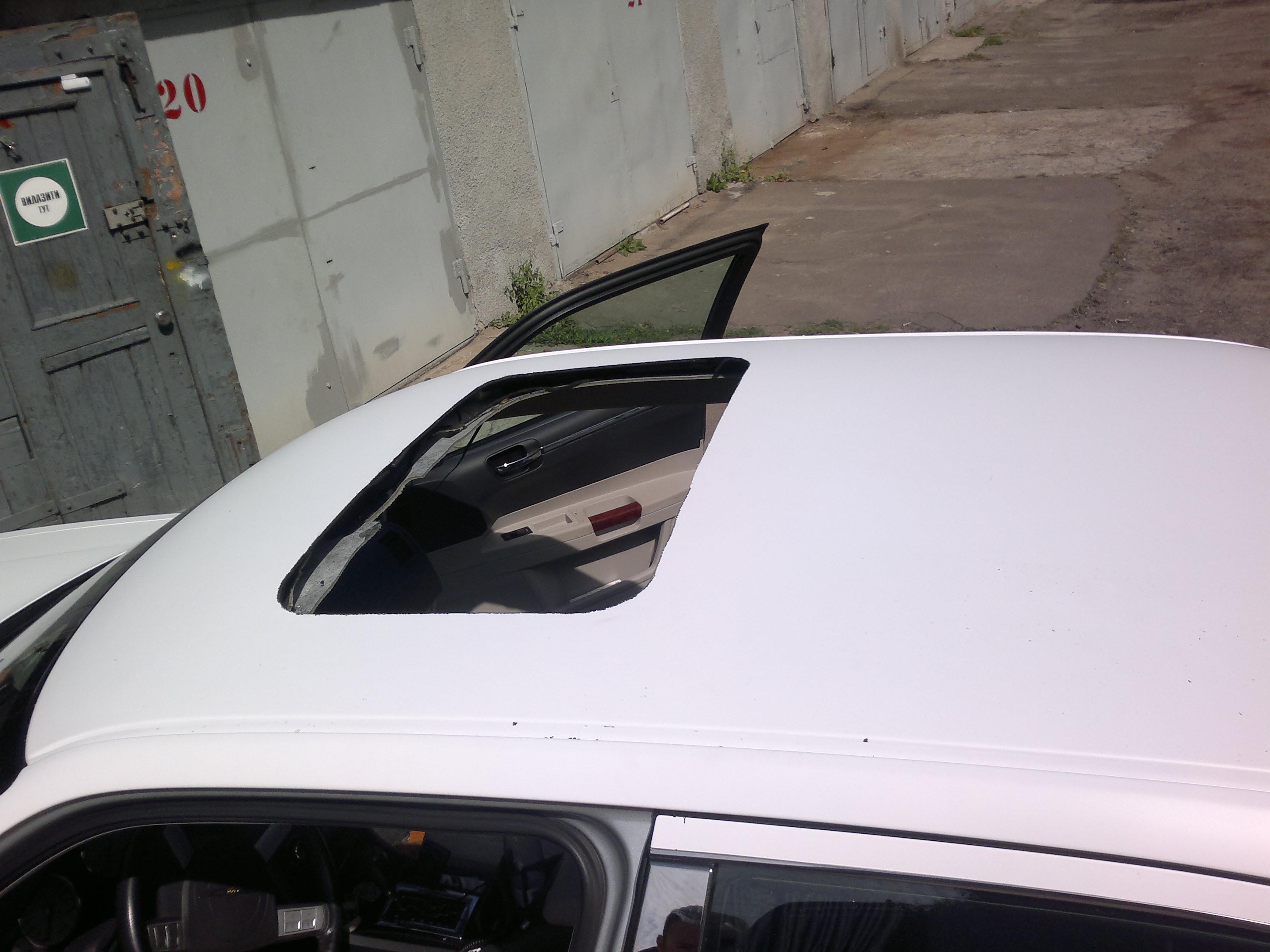

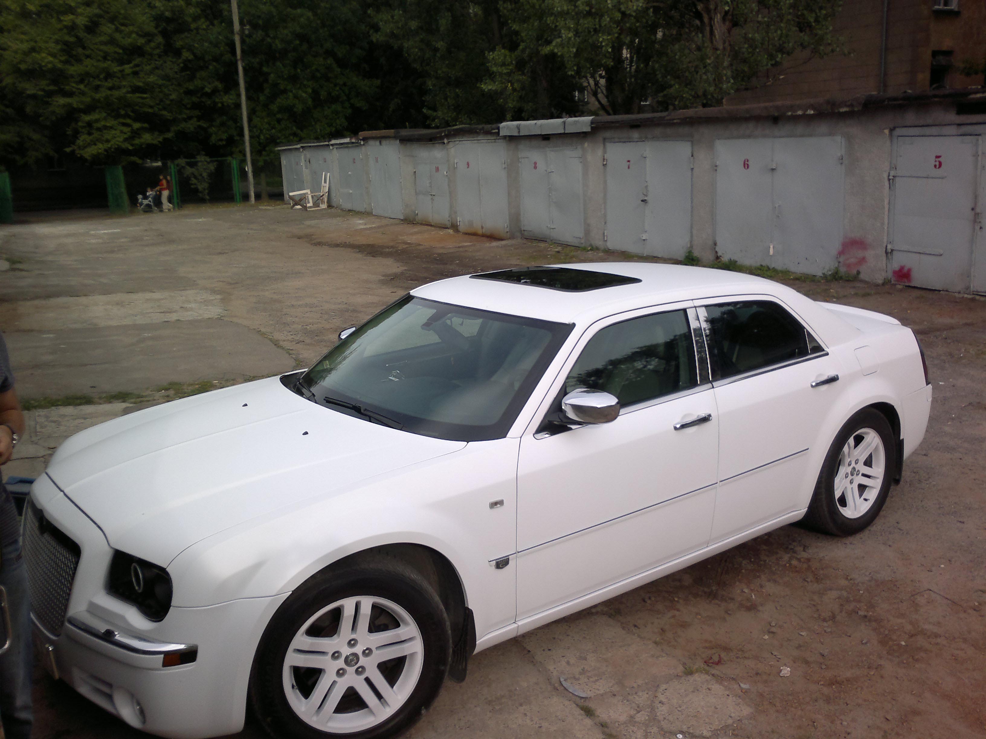

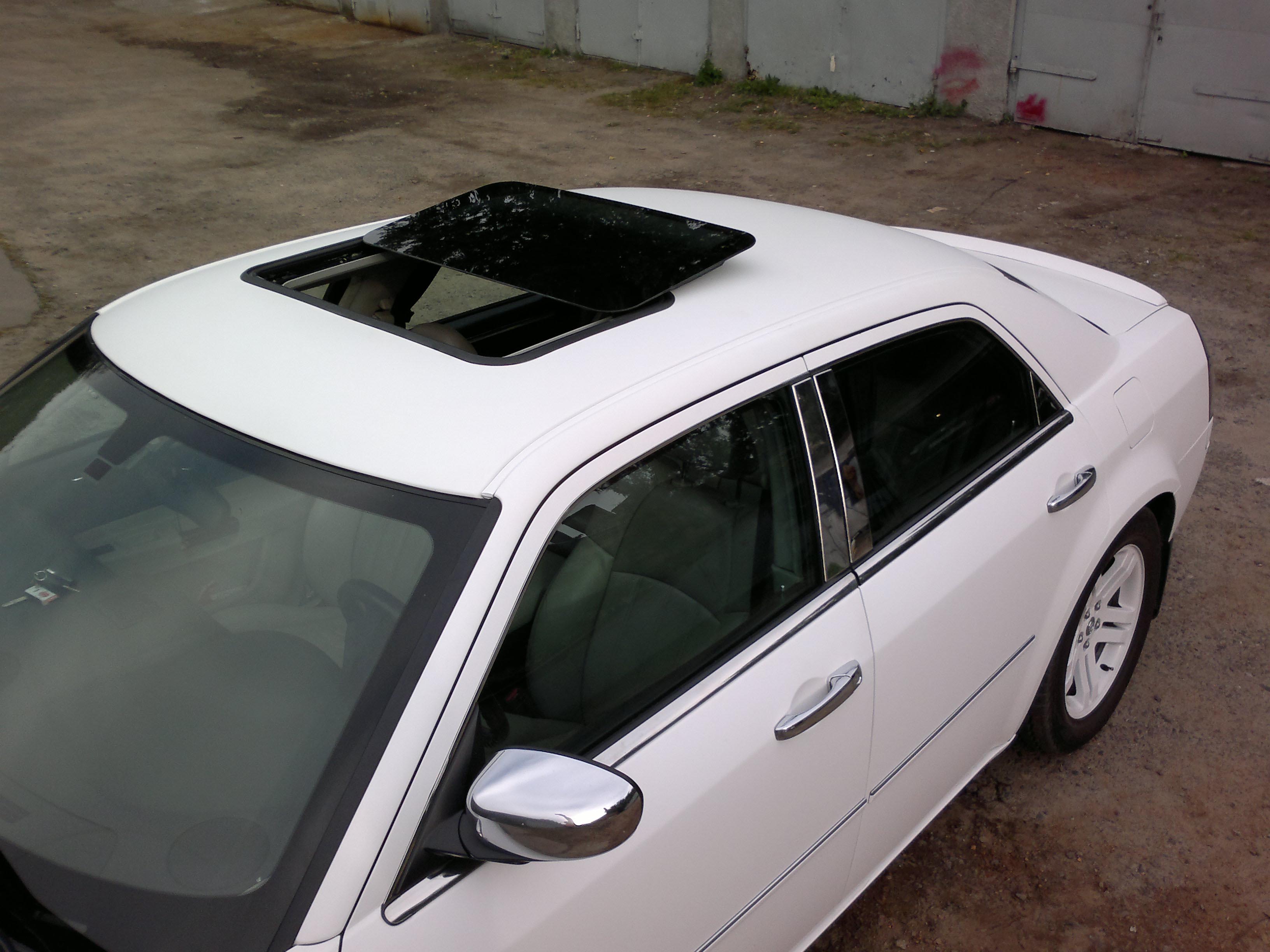

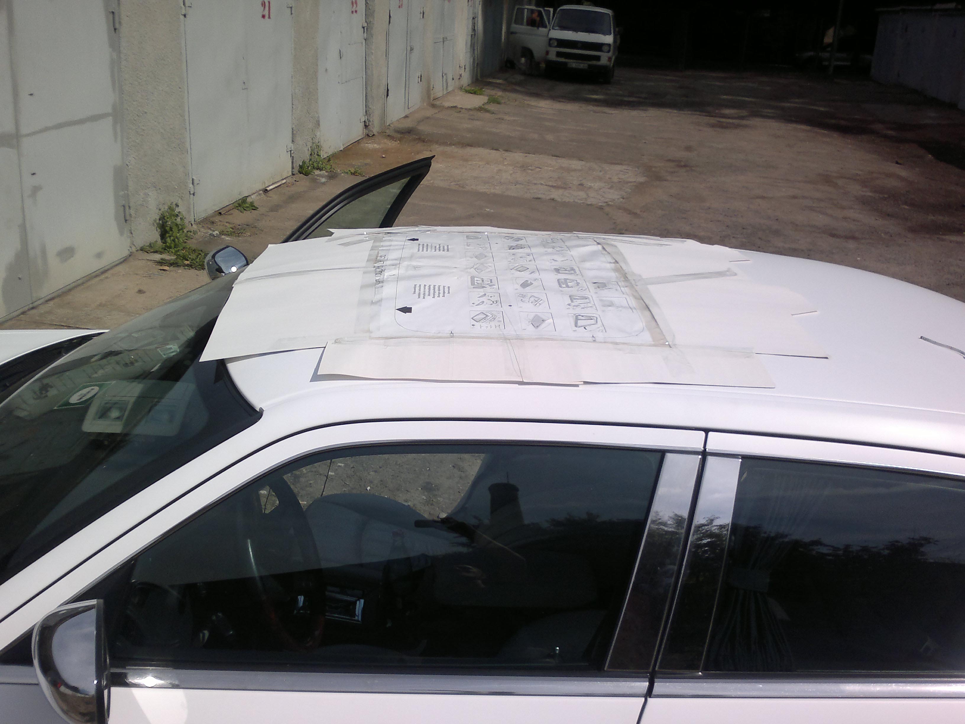

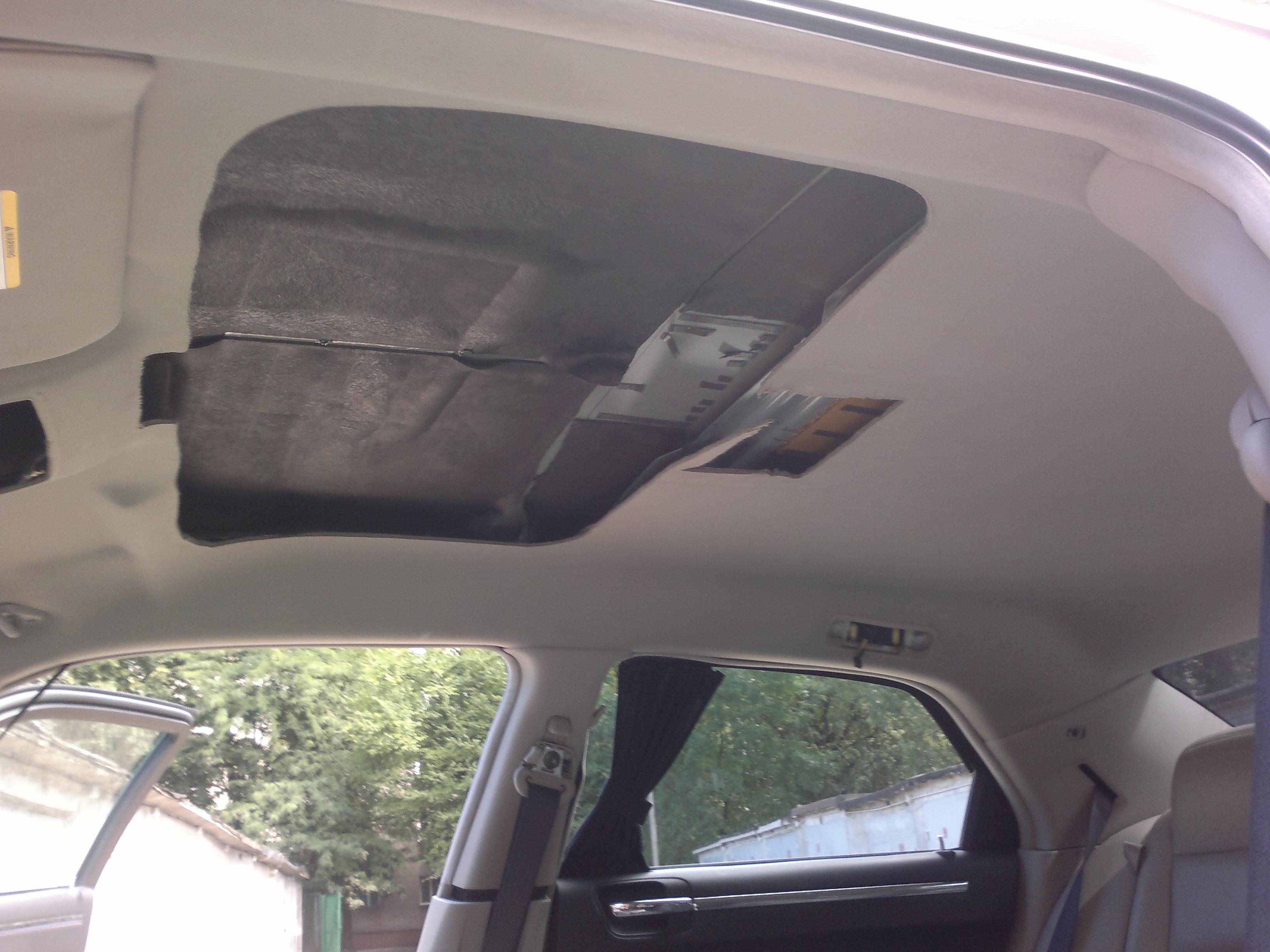

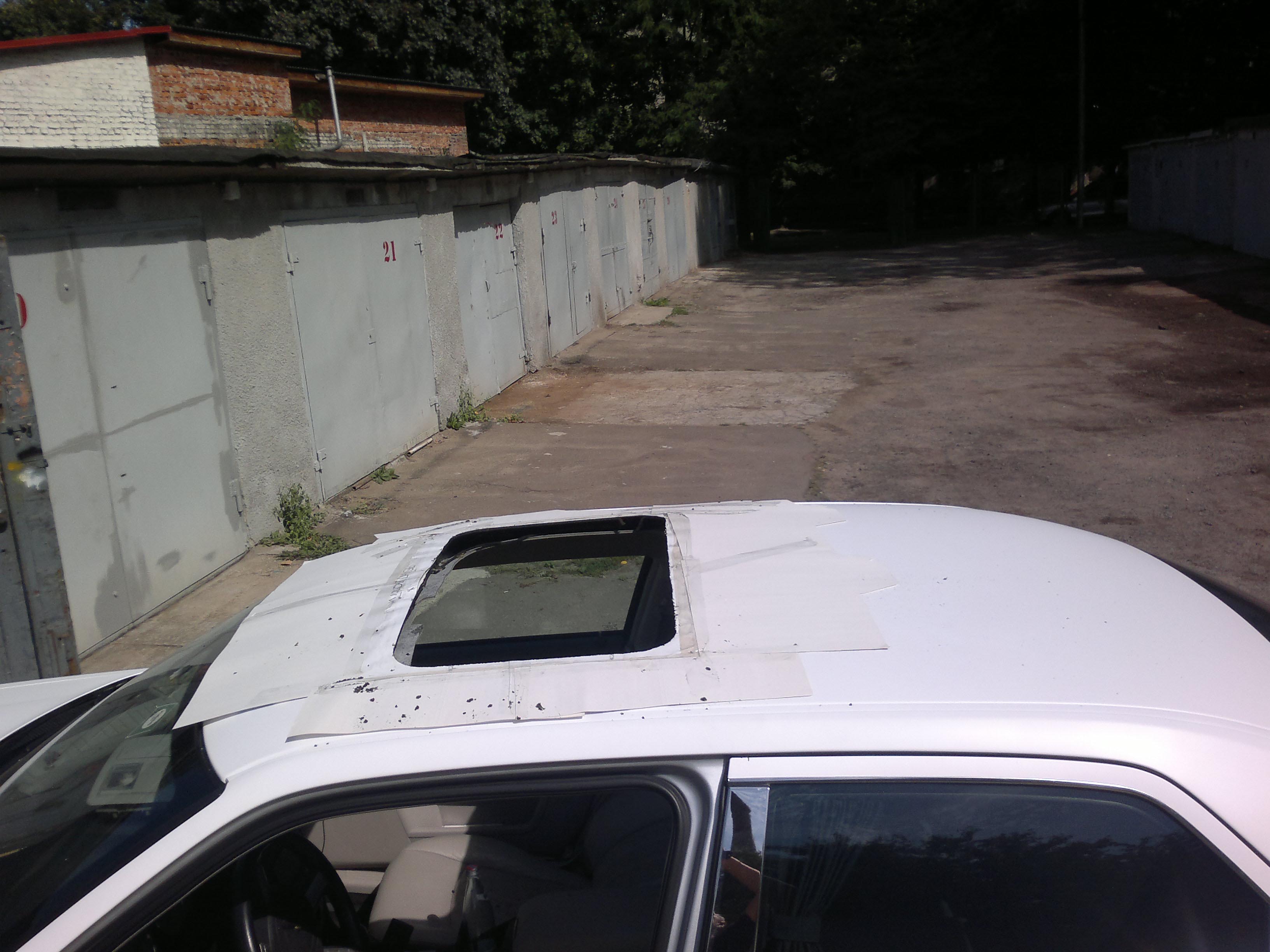

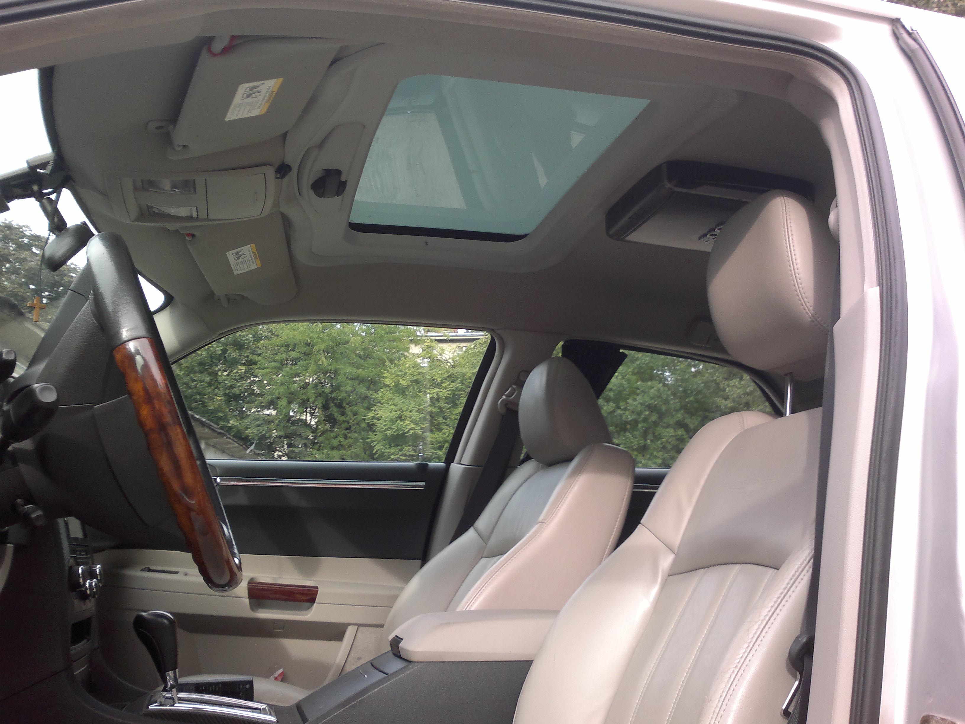

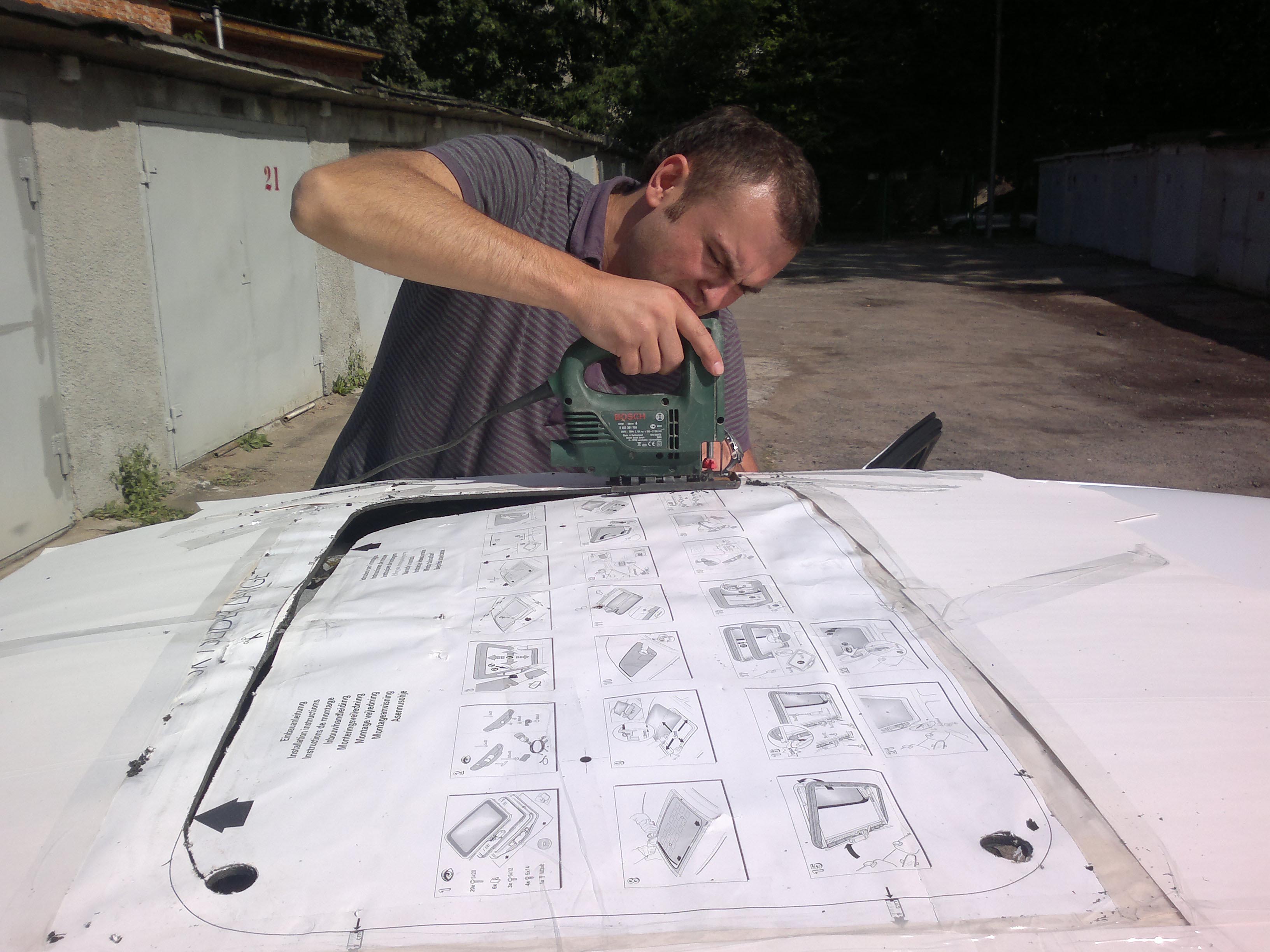

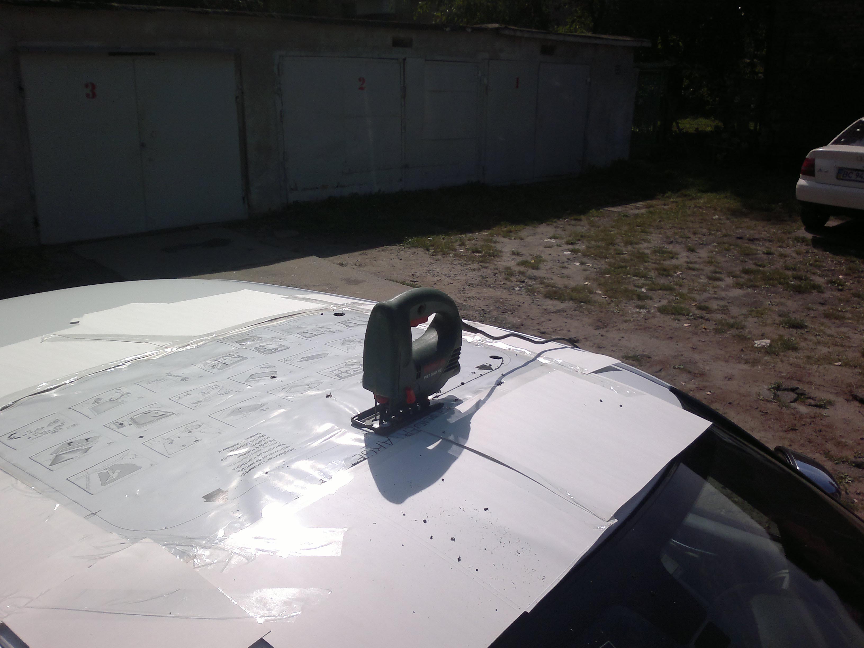

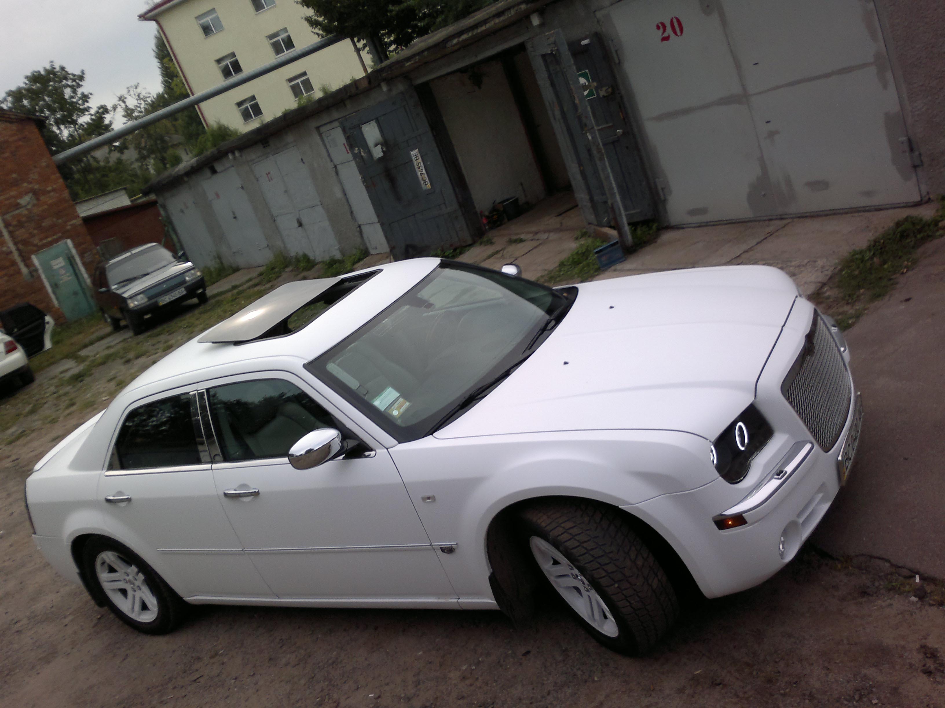

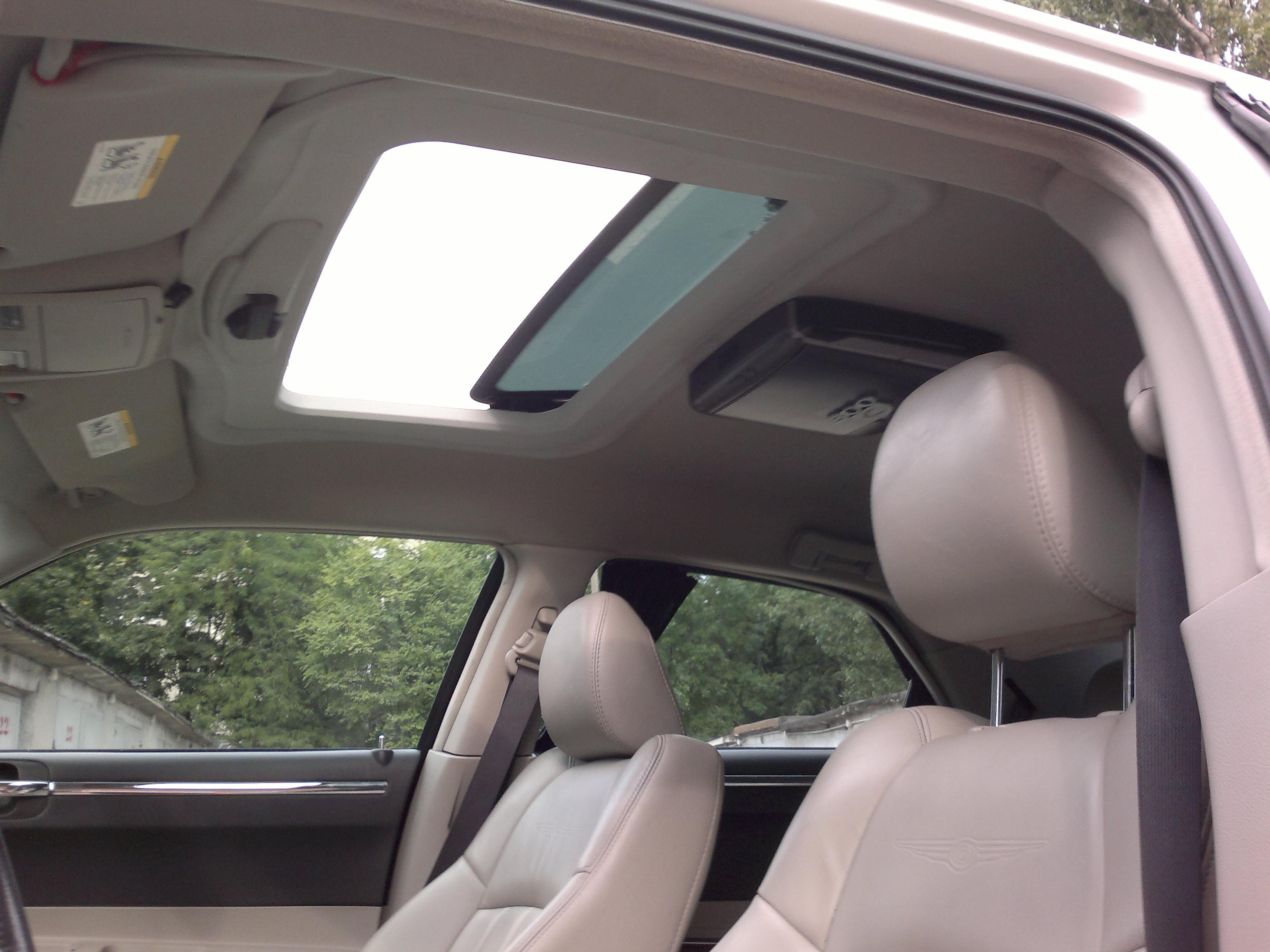

Ударило в голову очередное хочу и вот я уже с люком
Для меня это дело не новое уже приходилось ставить . Как говорится не так страшен чорт как его рисуют . По началу заказывал - Hollandia 300 Deluxe Large - электро но так как его в наличии не было поставил механичечский он оказался больше чем в 2 раза дешевле да и открывается больше . Вобшем все кругом бегом обошлось в 330 дол с установкой . Единственное с чем было затруднение так ето с монитором установленным ранее . Перенес его ближе к задним пасажирам и все пошло как по маслу
фото с телефона извините за качество
вид до
разметка
внутреннее вырезание потолка
И все поехали назад дороги нет
и вот и так сойдет
вот и все
Ну , я доволен

robert5050,так он полностью механический?!

ДА крутиш ручку без напряги и он отк .... закрывается
Просто вверх вниз . Либо вперед назад
Просто и надежно - проверенно
Да и разница в 500 дол решила выбор
И не мало важно что он на много легче электрического тоесть после его установки крыша не играет и не провисает
Мне есть с чем сравнивать . Ставил сам и ставили товарищи

robert5050,люк конечно ничё такой главное чтоб вам нравился!! но я б поставил только электро!

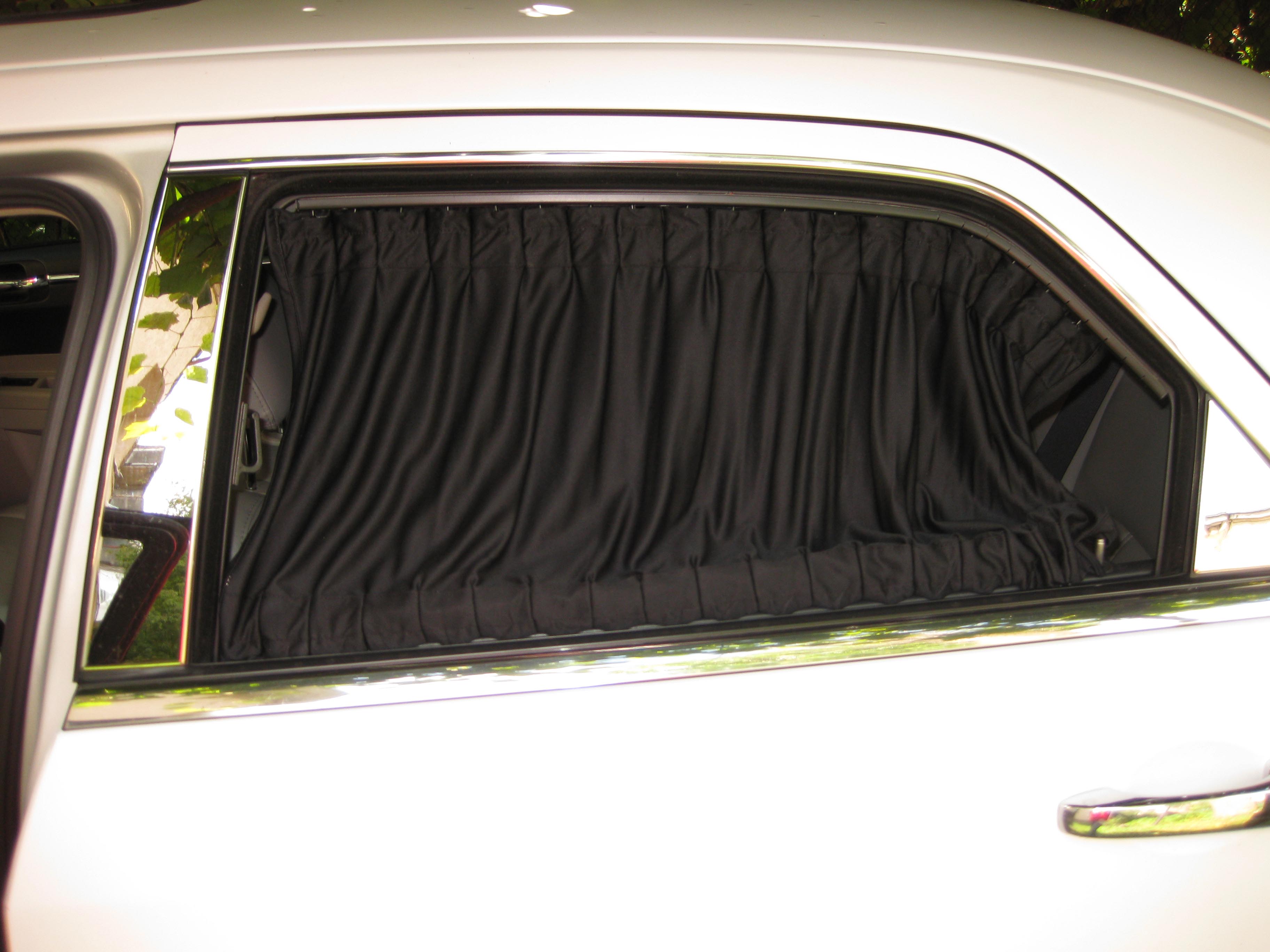

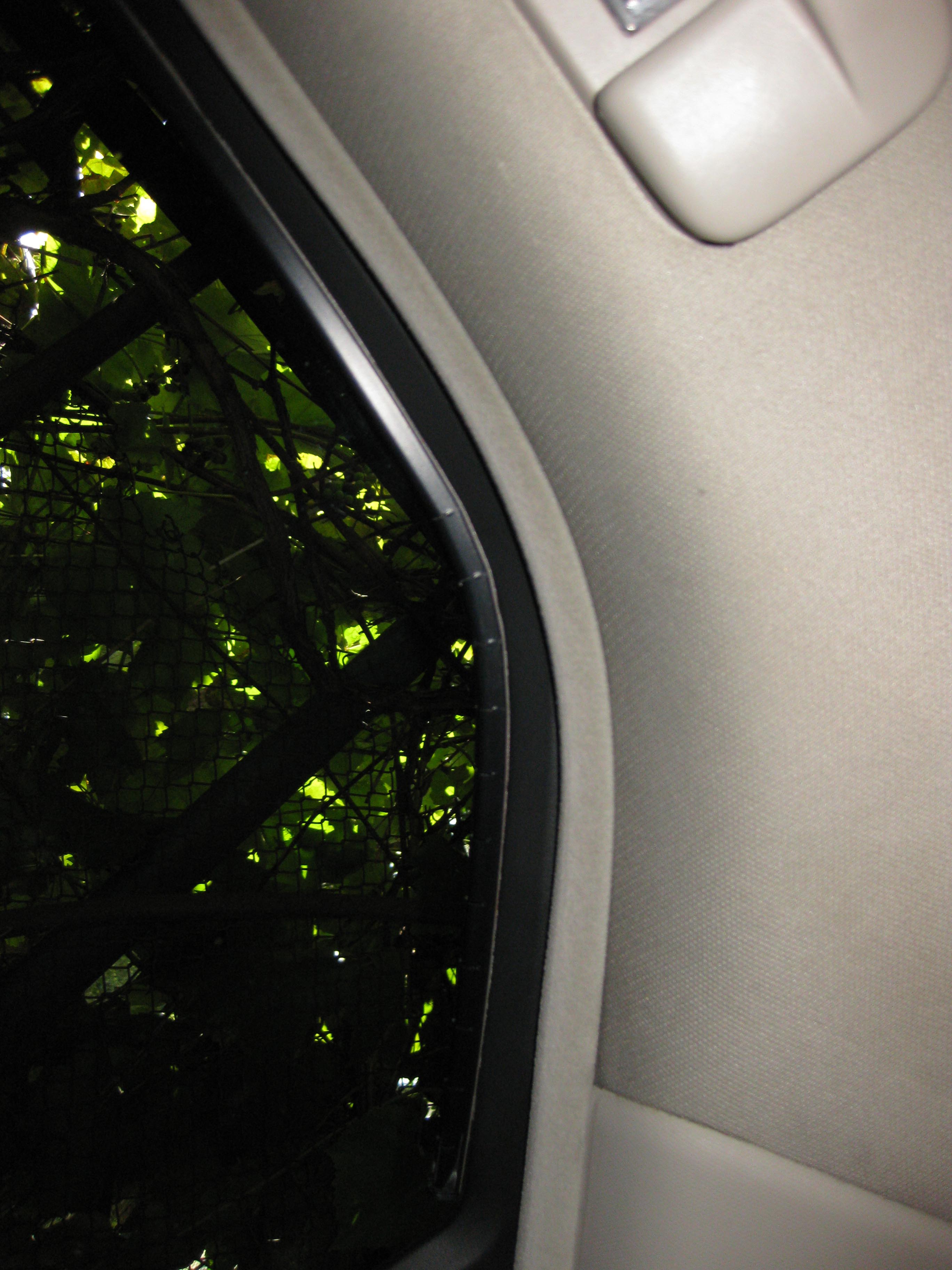

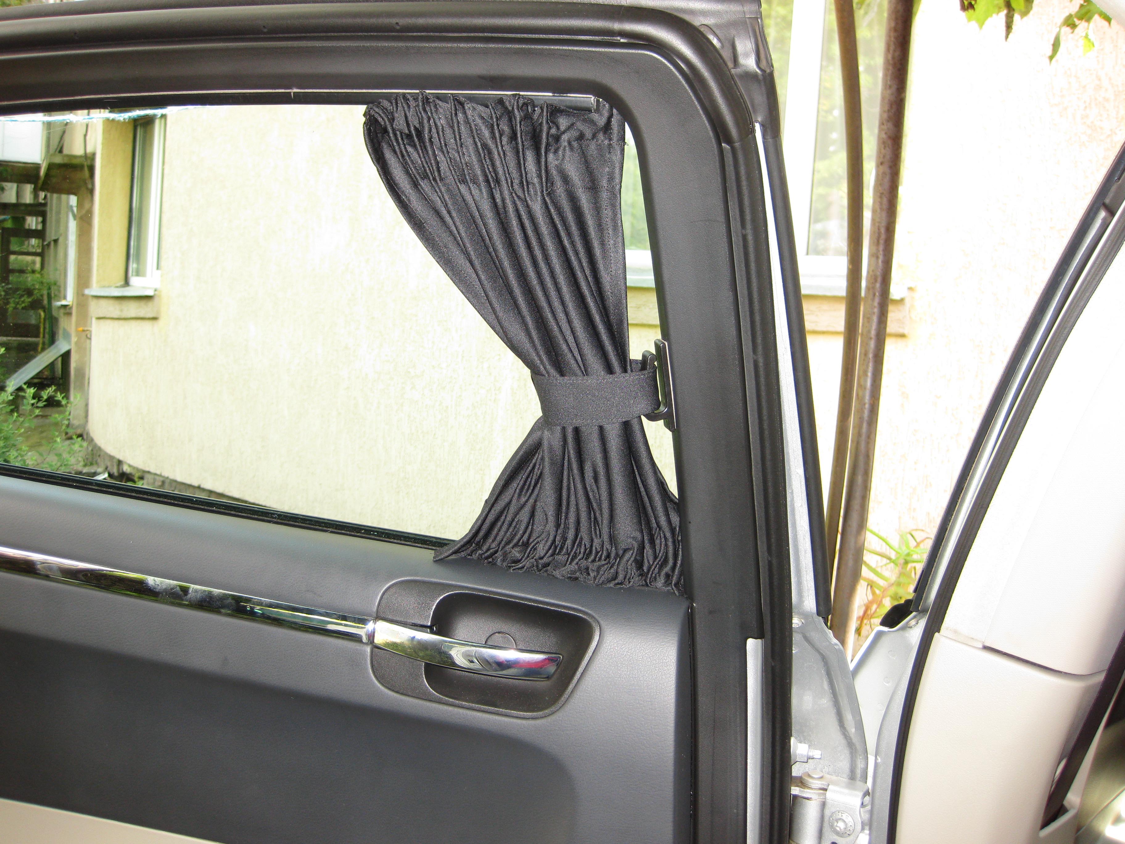

А можно поподробнее про шторки на задних окнах..? :scratch:
И по теме: Увидеть бы фотку люка из салона...

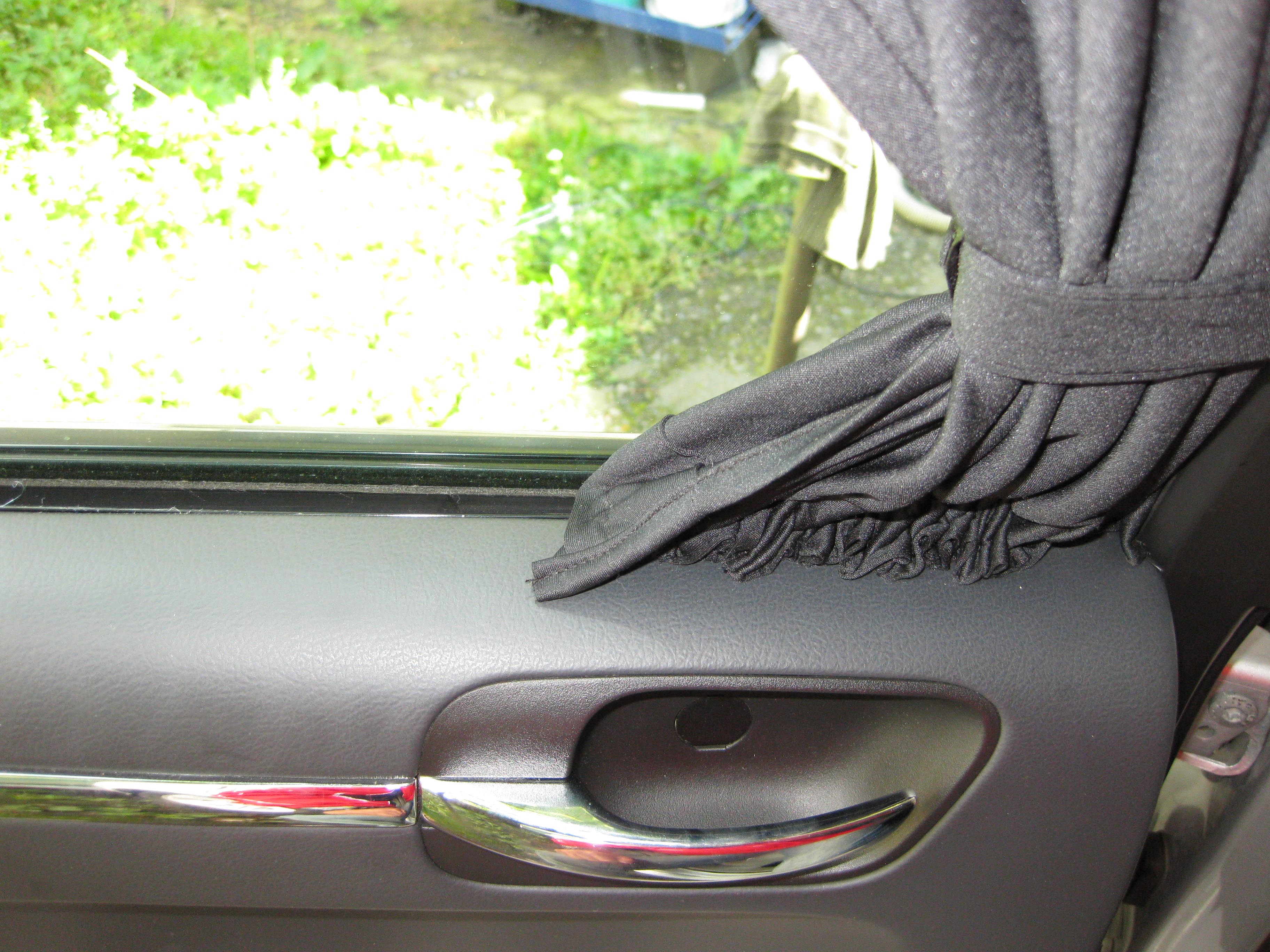

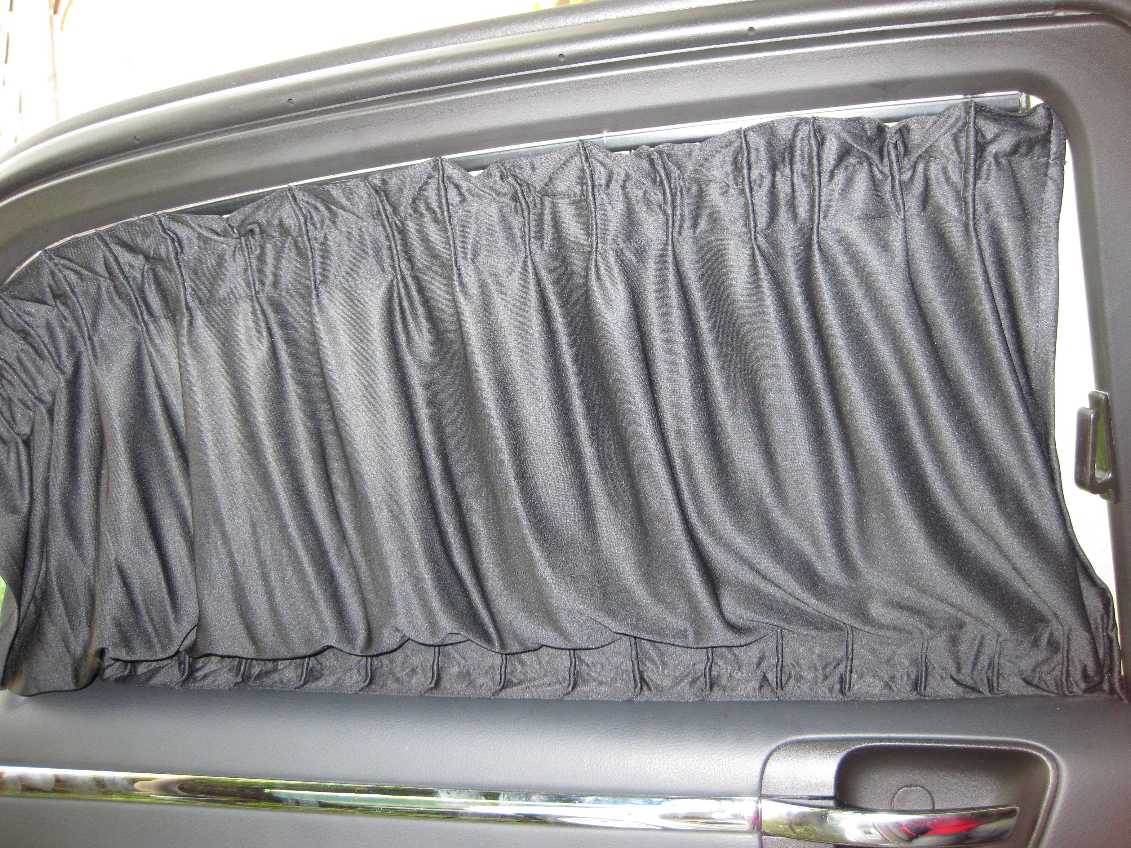

Digger,
А заметил ... хорошо
Брал на Ебей Эти пришлось подрезать по длинне
После этого поставил на 3М и все в ажуре . Надо фото ? Дя тут где то есть темка по ним но не по моим

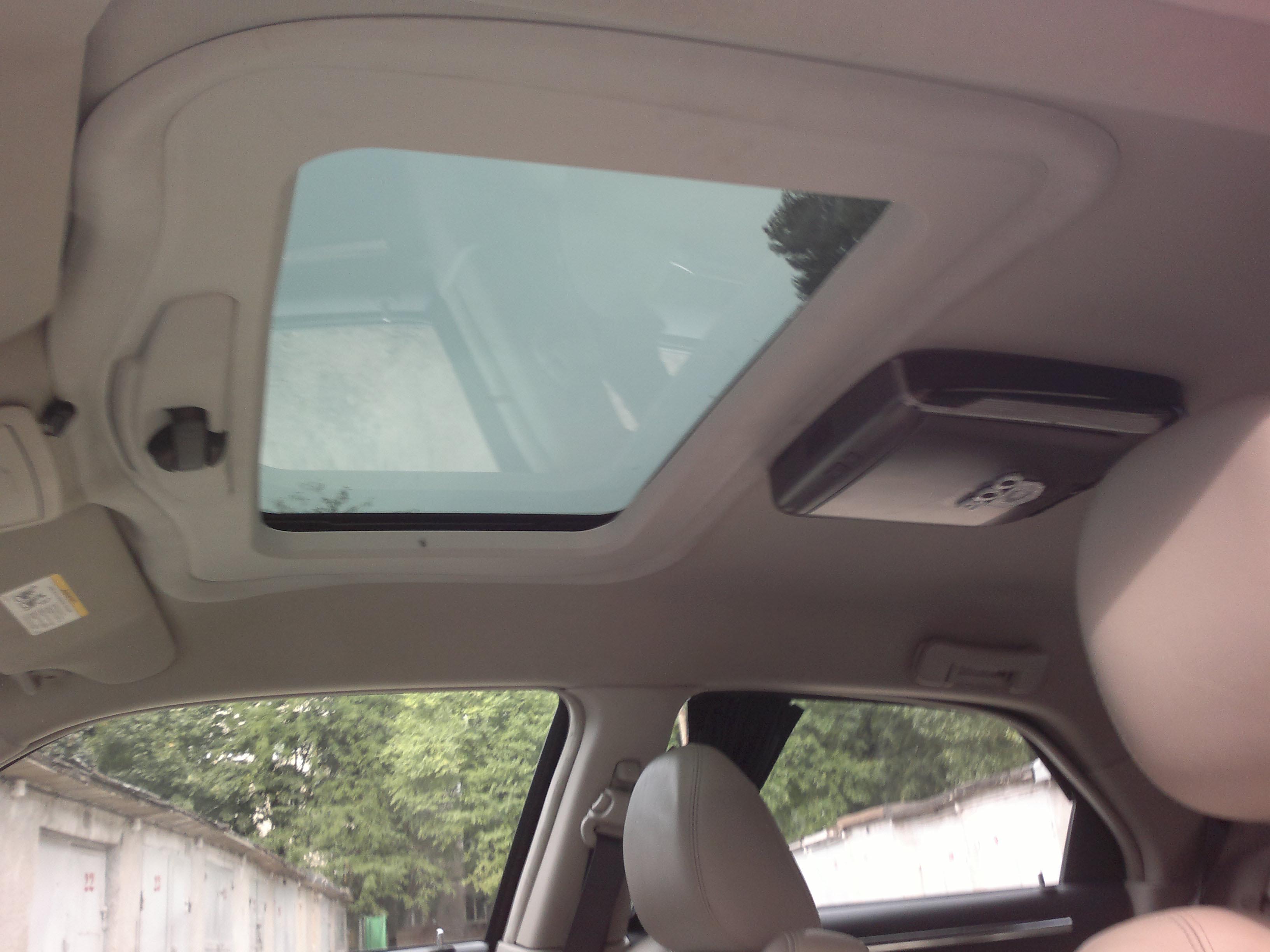

Так есть там 4 снизу или еще сфоткать ?
Вот еще

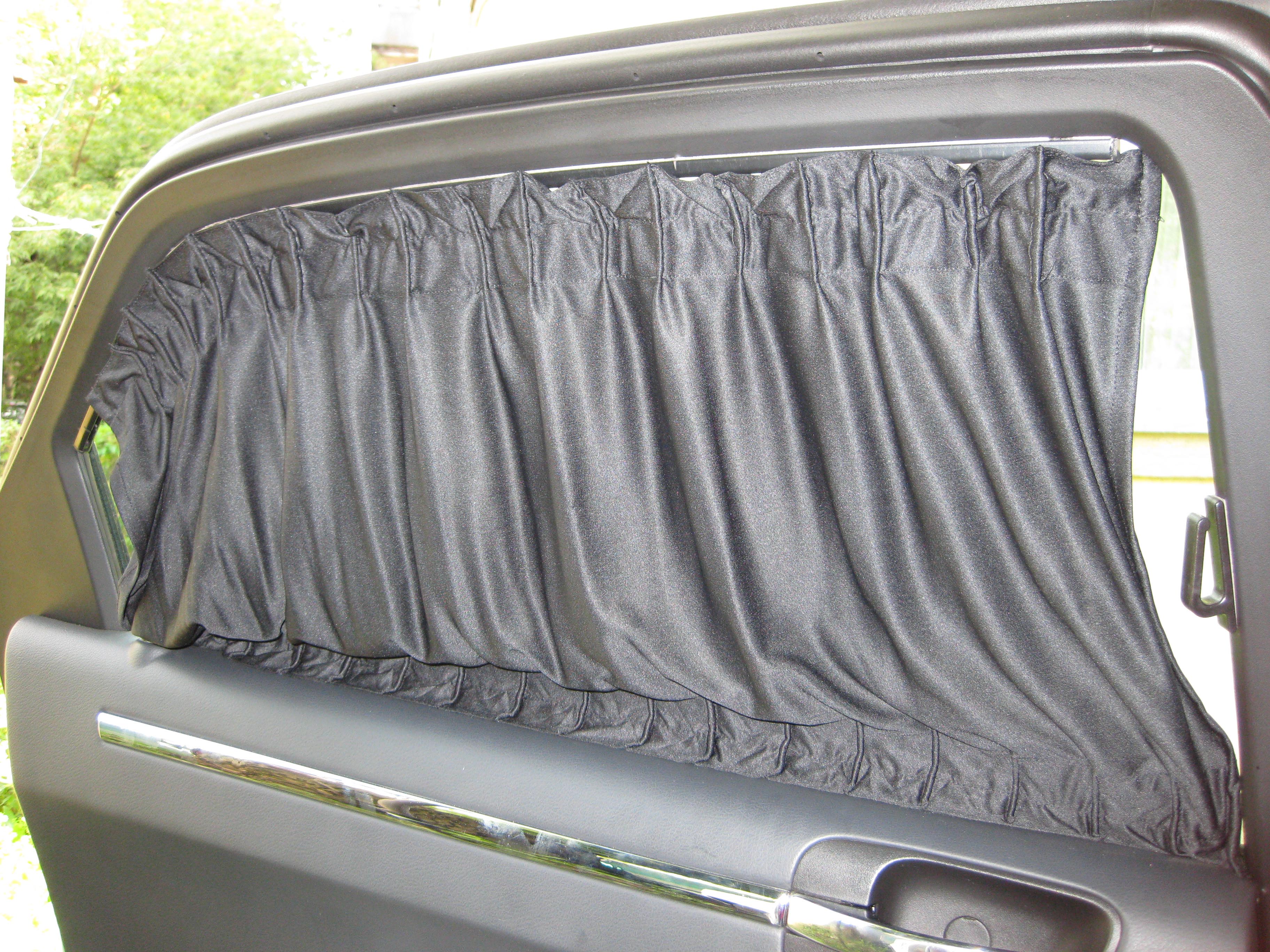

robert5050, спасибо.. А нет фотки шторок в закрытом виде? И еще, это по ссылке комплект или только на одну дверь?

ДА, на нашей машине люк очень удобен, особенно под светофорами. ДА и вообще. Но штатный уходит в зазор между потолком и крышей, а вот такая пластина сверху машины - мне не нравится.

Такие вебасто тоже выпускает но там установка с срезанием ребра жосткости на крыше . Выводом водооттоков . Ввариванием направляющих . Да и потом еще и гемор с потолком который придется перекраивать и перешивать . А тут открыл и забыл . Я вчера покатался и прочуствовал прелести светофоров и просто ветерка и голубого неба
Сделаю чуть позже и после обеда выложу . В комплекте две

Цитата: Digger
а фото шторок еще нет? Уже почти заказал себе, да вот подумал сначала посмотреть :)
Тут в Этой теме в 74 и 75 сообшении есть фотки
А у меня что вроде этого
тут рельса помещается между обшивкой и окном
а тут сверху и с изгибом . Обязательно хорошо прогреть ну и обезжирить
Самое трудное как и писалось это перешивка и подгонка под размер . Материал очень нежный и очень плохо порятся старые швы . Но главное что теперь есть направляюшие и та часть которая пришивается к ткани и в любой момент саму шторку можно поменять
Я делал передвижение шторки от центра салона на зад , хотя может так как в той теме со ссылки было бы и лучьше . Пока меня устраивает так как есть . Снять можно в любой момент так как они стоят просто на двухстононней 3м ленте и должен заметить еще с весны
Если бкто будет делать то делайте под размер или даже немного меньше так как материал тянется и ни какого запаса не оставляйте - будет провисать

Раньше не обратил внимание а вот сегодня когда вытаскивал из багажника вырезаную часть крыши увидел что она горазо толще и тяжелее мерседесовской - прям броня .
Да уж точно " танк " !!!
