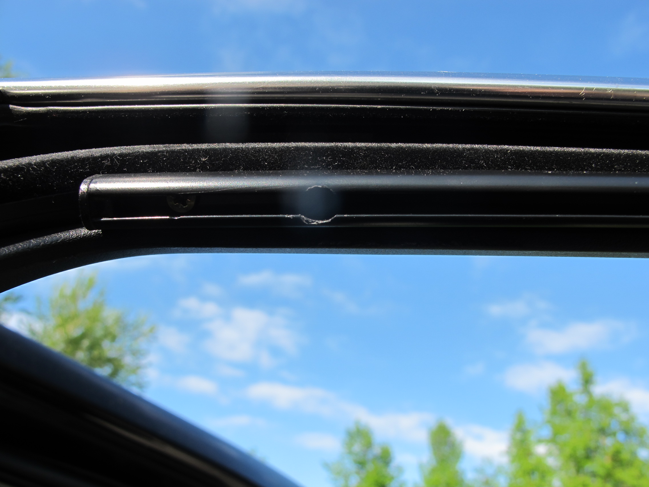

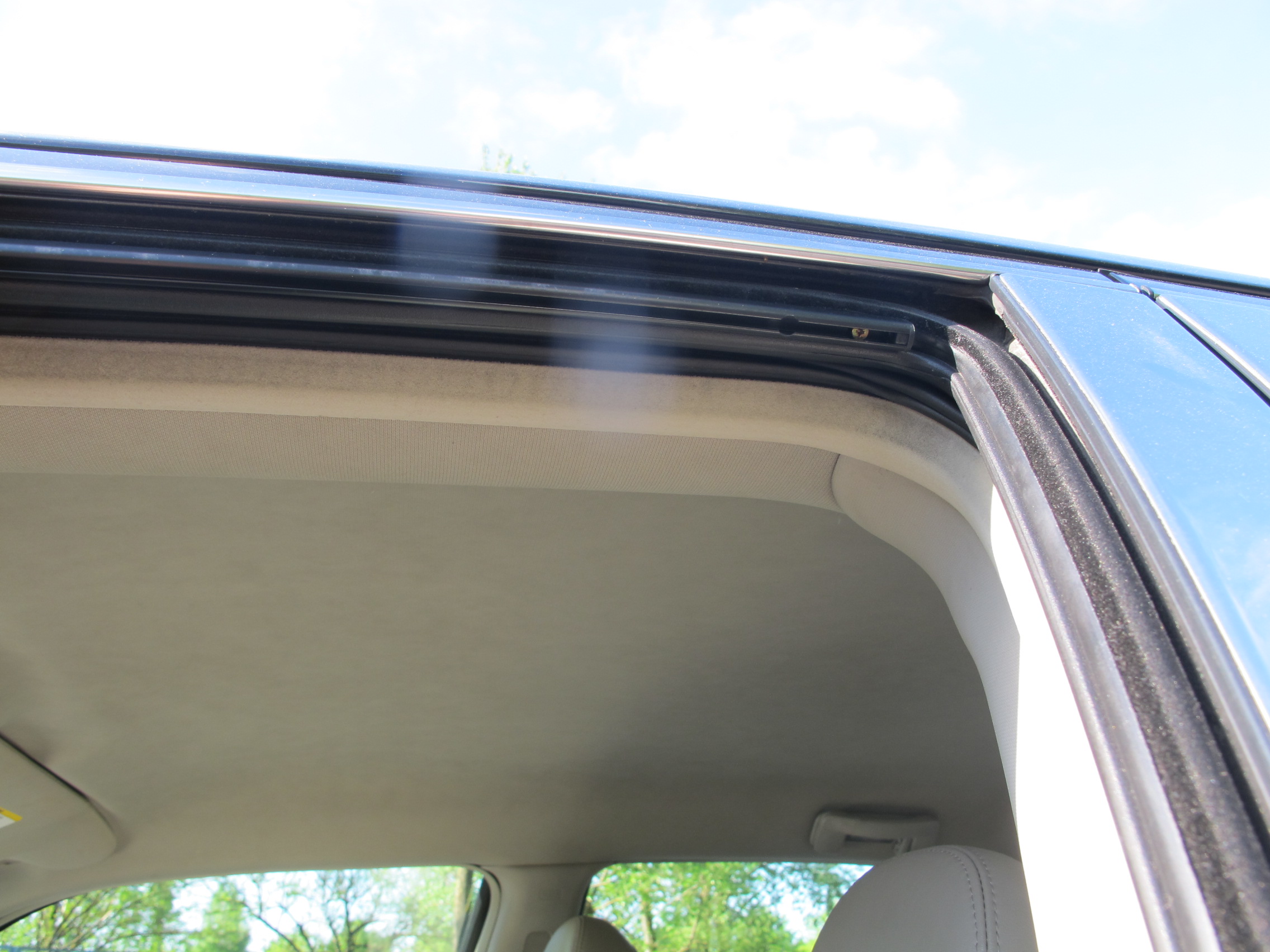

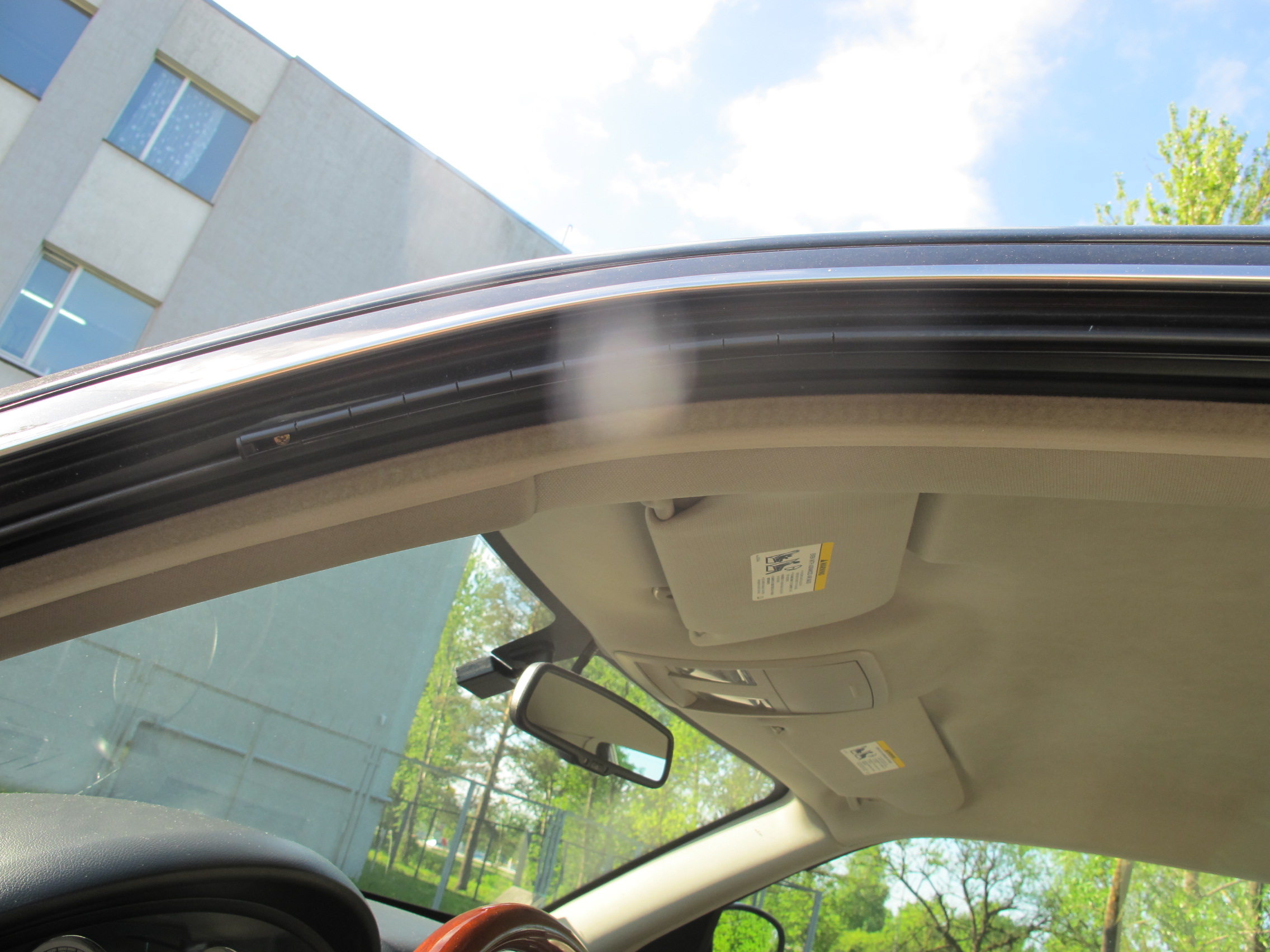

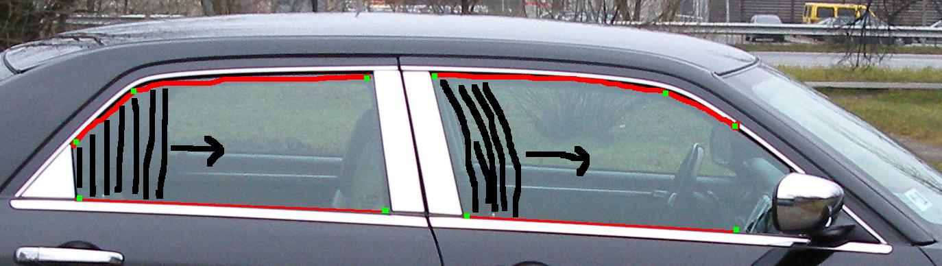

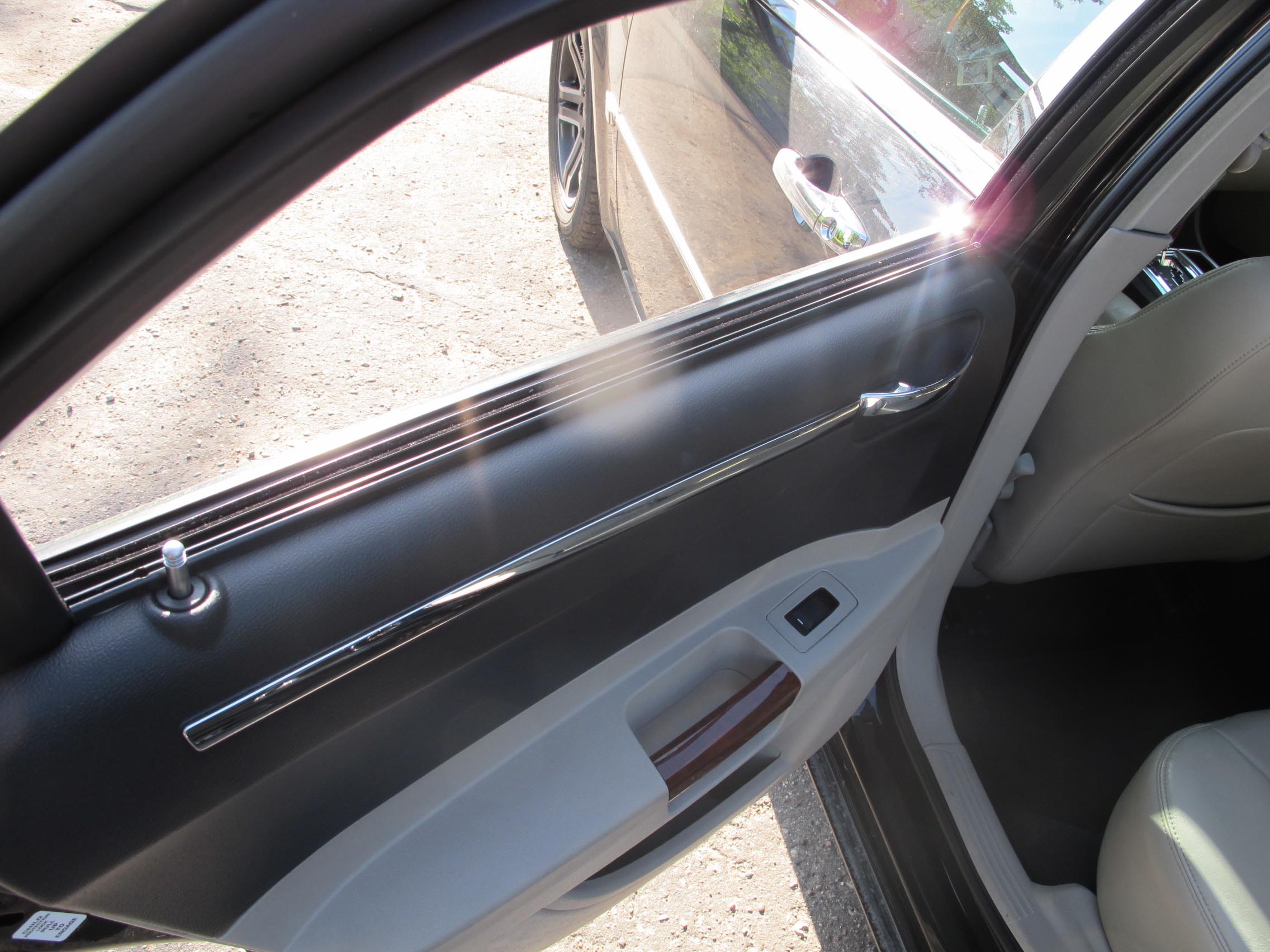

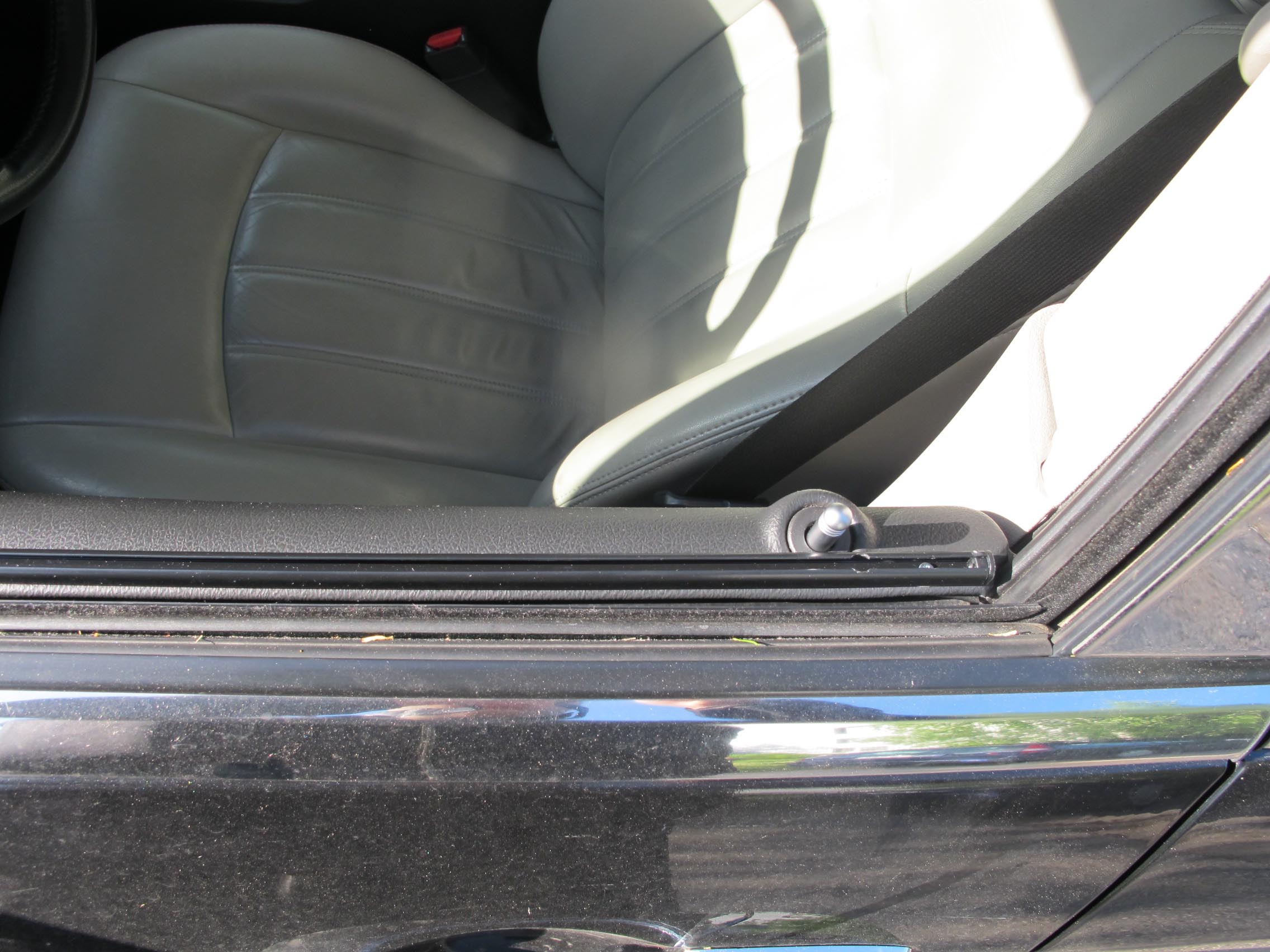

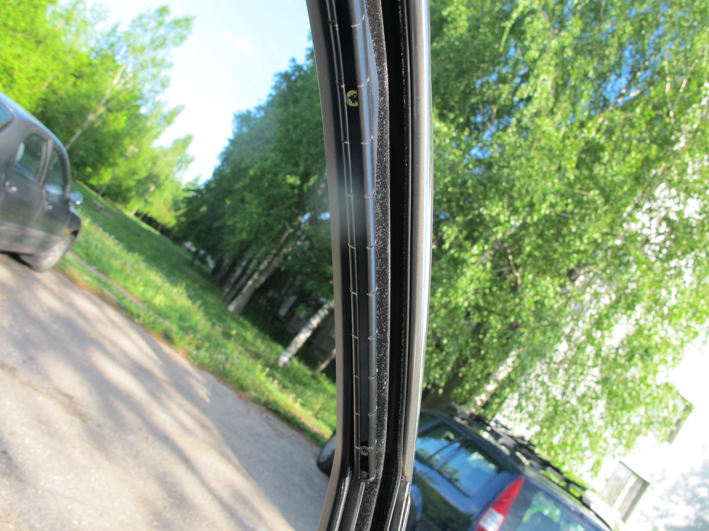

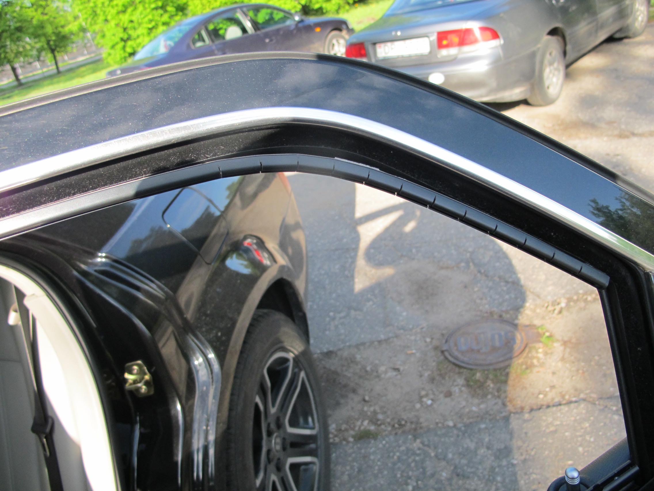

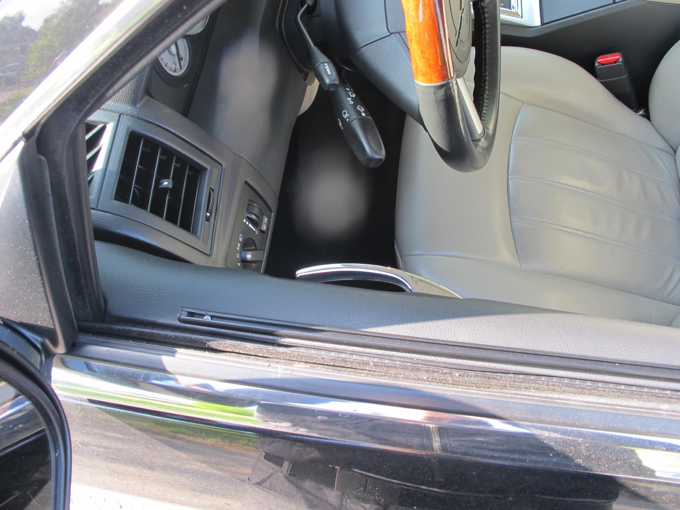

Я интересно придумал их крепить сверху на боковых окнах - не на пластмасу внутри салона, а на резинку волосатую, уже с той стороны двери, но все равно под стеклом:
- На три самореза 15мм каждый. Стекло закрывается на задних без проблем. На передних пришлось подшаманить, но два дня постояло с закрытыми стёклами(прижатая направляющая) и устоялась. Преимущество, быстро без клея, намертво, можно снять, неостаётся следов. 3М скотч лишь как подстраховка и декоративная функция склеивает без щелей. Нижние направляющие к верху дверных панелей, близко к стеклу за кнопкой . на схеме места саморезов зелёные. Пришлось сделать доп.надрезы на направляющих - для лучшего прилегания и гибкости, и раздроконить уже имеющиеся.
Интересно что шторку приходится гнать от узкого места к широкому(логично), но в передней двери всё наоборот, не будешь же делать начало у зеркала, вот и пришлось высчитать длину конца шторки так, что бы онав закрытом состоянии была внатяг, но при этом легко собералась в пучок через широкое место окна.

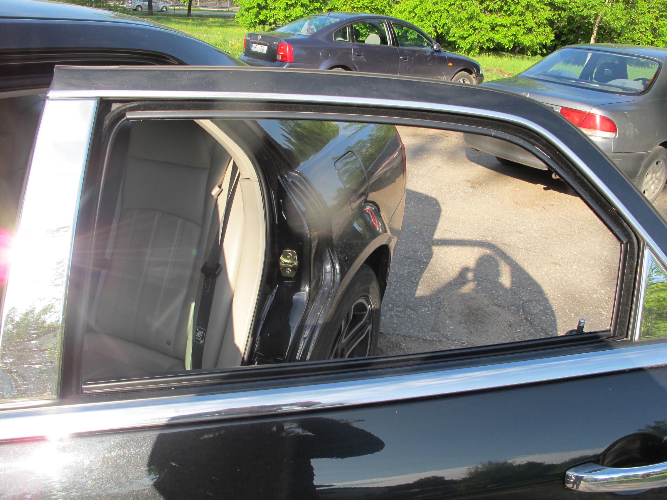

Вот фото:
[attachment=10298]
[attachment=10302]

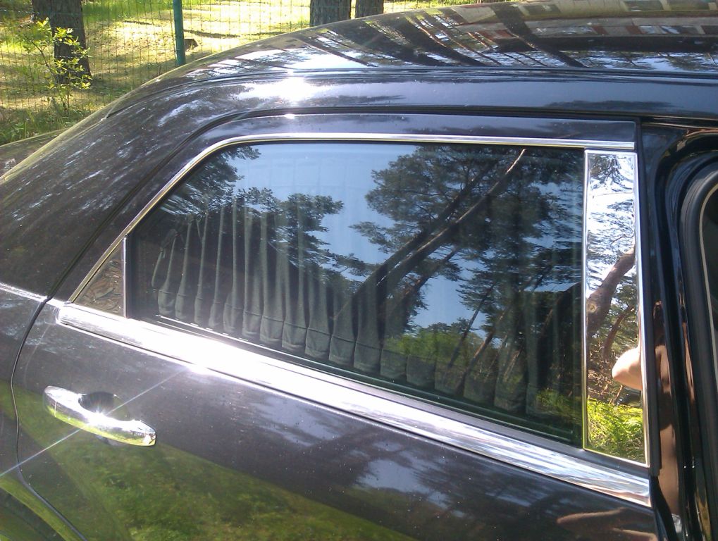

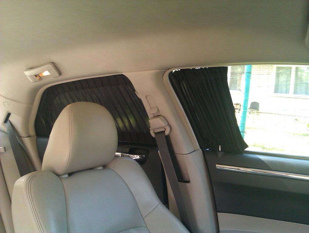

kpd
24 мая 2011 16:53
Сообщение #75
Сообщений: 550
Город: Рига
Машина: 300C 3.6 2013 Black
Регистрация: 11.11.2010

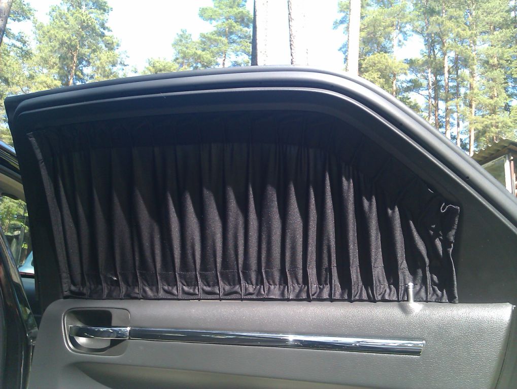

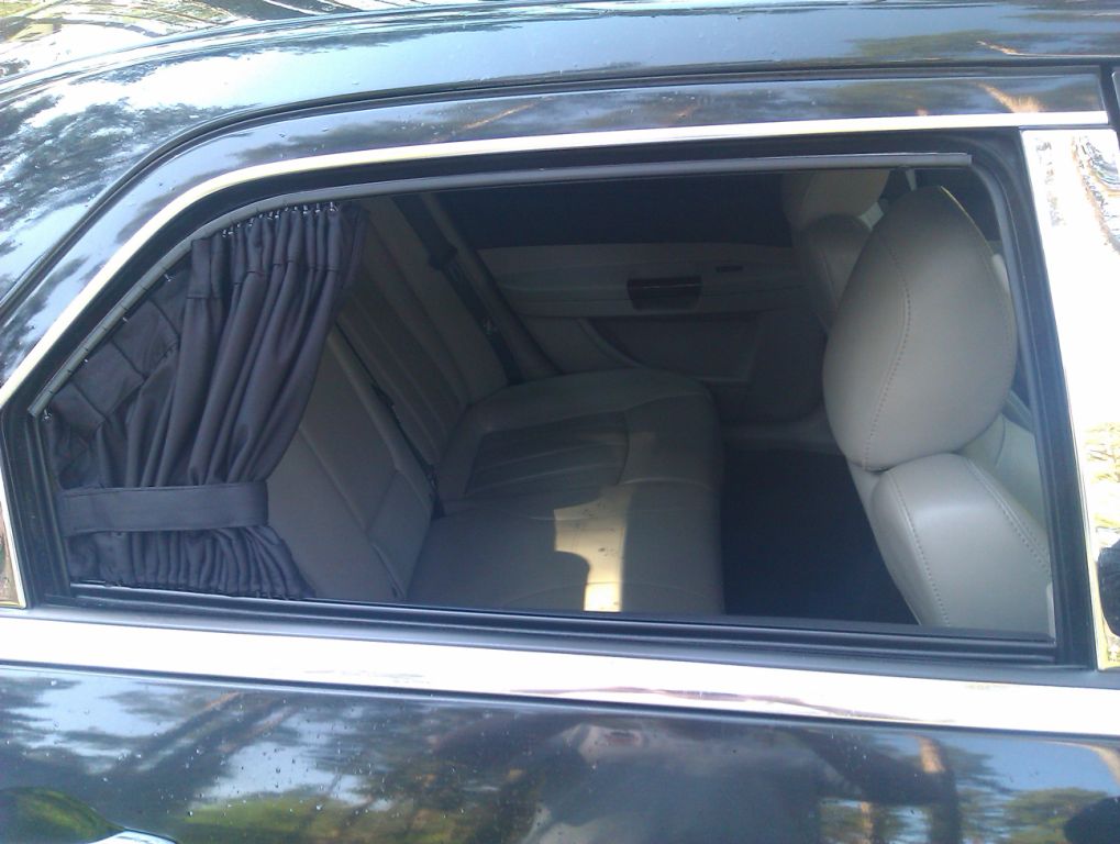

Фото отчёт о шторках. Задних пока ещё нет :))) Высказывайтесь смело, так как сам не знаю нужны они мне или нет, а может просто настроение не очень....
24 мая 2011 17:15
Сообщение #76
Сообщений: 2683
Мне нравится!! Благородно смотрится!! Выложи если не трудно фотки направляющих и вообще что да как там держится !
kpd
24 мая 2011 17:28
Сообщение #77
Сообщений: 550
Город: Рига
Спасибо на добром слове - а то я уже и не знаю, кому то нравятся, кто то говорит "катафалк" ..... мда...
САмотри выше фото направляющих, с описанием как и что я делал. Ещё выше будет схема саморезиков для верхних направляющих.
Задние направляющие уже стоят на полке, надо будет дособрать всё.
Ладно если что и спереди и сзади сложу шторки в пучок, застегну и буду так ездить, сегодня солнце и жарко, зашторил машину пошёл в офис - в обед проверил, машина изнутри ели тёплая - помогают!!!
24 мая 2011 17:38
Сообщение #78
Сообщений: 2683
Неплохо! Я б даже сказал по заводскому где-то! Только вот некоторые щели на изгибах смущают!! А шурупы куда вкручивали?! там пластмассовая часть или метал?!
kpd
24 мая 2011 17:45
Сообщение #79
Сообщений: 550
Город: Рига
какие щели? Между напров. и дверью? вернхие крпил к "волосатой" резинке по которой стекло закрывается. материал напров. не гибкий - поетому совсем идеально трудно было сделать и опыта не было, сейчас бы я многое сделал по другому но переделывать не буду :)

Прикольно получилось, а главное аккуратненько.
