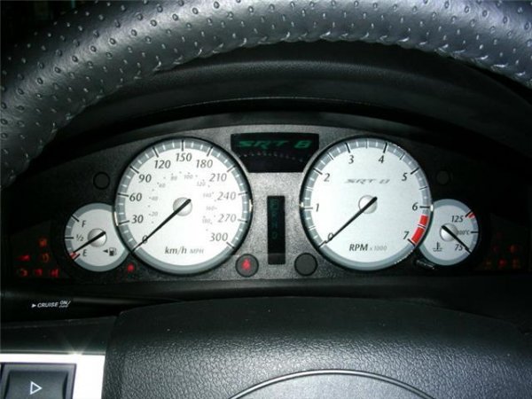

опять все попрозванивали и пришли к тому что я все-таки я этой перемычкой выпалил что-то в шитке приборов :( Електрик сказал что в этом случае не сможет мне помочь ни чем :( Что надо мол искать умельцев которые занимаються скруткой спидометров всякими перепрошивками и тд.... А он максимум через релюхи может отдельно выкинуть плюс на плафоны освещения салона,подсветку блока климата, часов,АКП и кнопку отпирания багажника, а вот значки поворотов,ближний/дальний,габариты,ручник на панели приборов так и не будут гореть :((
Правда сказали есть и еще один вариант - новый щиток приборов заказать bye
стоимостью за 1000 евро spiteful пустой и старсканом и всякими приблудами привязывать его к машине, ибо поставить б/у с другой не получиться, машина мол не приймет и заблокирует двиго.....
Вот такая батва пацаны, тут не до смеха, вобщем было скучно без головняка - хорошо что приехал!

Новый, как они его называют кластер тоже просто так не поставишь. Они на заводе его именно под твою машину должны заточить. Просто молись что это не щиток, иначе твой родной придется на завод отсылать. Потому, как ты это рассказываешь, дилерский электрик тоже на 100% не может сказать что это щиток виноват.
Да хрен поймеш! Дилеский електрик кричит что не поставиш, мол машина заблокирует двигло,если деже не сразу то через какое-то время когда разчихлится что ей подсунули не родной щиток.
А другие "гаражные" елекро-електроники кричат что ни парся ищи другой и будет счастье yess
Я ужо и не знаю кому верить unknw Может глаз кому из них подбить чтоб не брехали SHABLON_padonak_03
Друзья может кто у своего дилера пробьет правда али нет?

в какой то теме пару месяцев назад была проблема с двиглом по причине того что проворонили "маслёнку". так вот шиток приборов на этом автосе поставили от б/у СРТ! (так -красоты ради) и я сомневаюсь что были заморочки,- просто один сняли -другой поставили..
поюзай в темах с двиглом -может найдёшь клубня
вот. нашёл
http://www.my300c.ru/forum/topic_2358
Значит по-ходу машинка приймет другой щиток......
А что, есть разница?
BORMAN
5 мая 2010 17:56
Сообщение #111
Сообщений: 1491
Регистрация: 22.10.2009
Ну насколько я помню у ТіТо американец может у него без эвика щиток изначально стоял, а он СРТ-шный воткнул...
не знаю!
на этом примере говорю что от другой машины щиток работает. а официалы BORMANу втирают что не будет работать

tref,
Ну это просто слова. тынц
6 мая 2010 10:23
Сообщение #115
Сообщений: 3127
Вы про какую разницу задаёте вопрос?
а к иммобилайзеру -щиток вообще не имеет отношения! зуб даю!

tref,
не знаю как к имобилайзеру, но без него она точно не заводится сам позавчерась проверял....
6 мая 2010 10:34
Сообщение #117
Сообщений: 3127
красный светодиод на панели находится в цепи иммо. раз разъём снят -то и цепь разорвана.. потому БЕЗ щитка и не заводится.
Ожидаем зуб.
