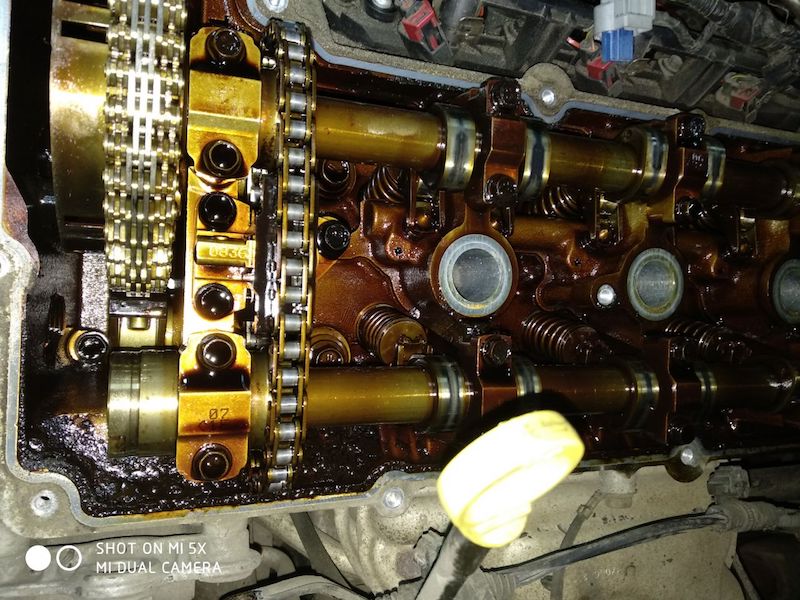

Ну вот и скинули мои крышки... :scares: я чуть не подавился :(( как можно было предыдущим хозяевам такое допустить?
такое ощущение, что масло меняли раз в 100 000 км + кулачки почесало ооооочень сильно.
решено промыть, потом менять масло почаще и посмотреть что будет дальше (еще цепь было бы неплохо поменять).
Хотя, в чудеса не верю, а верю в свой личный опыт, поэтому теперь откладываю на ТО мотора ))
Поверьте.Это ещё очень чисто.Я бы сказал почти новая :smile: А вот толкатели деранутые,это да.У вас там под 400 000 что ли пробегу?Если же нет,вероятно откровенно поганое масло кто то ,когда то туда залил.Фиг знает
SETT
9 января 2018 03:11
Сообщений: 65
Город: Podolsk
Машина: 300C 2.7 и 6.1
Регистрация: 16.11.2017
ну на приборке 114000 км)) мне кажется заслуга с распредвалами - это глупость пред-предыдущего хозяина больше, чем предыдущего, тк выработка сильная и уже видимо давнишняя. Последние 30000 км заливалось Мобил 5в30, отгонял на таком много лет на японцах, никаких проблем, моторы были всегда чистые (замена раз в 7-8000 км)
