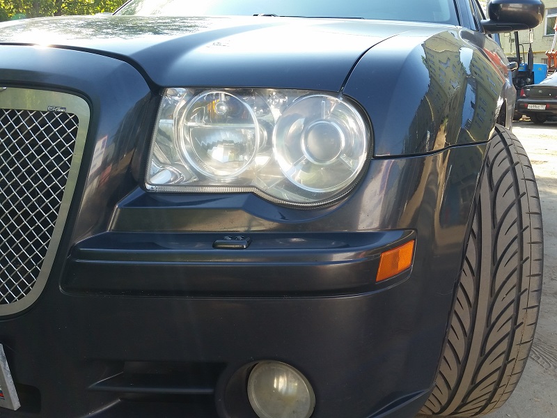

 Плохо светят фары, Тусклый ближний свет
Yar
28 июля 2014 10:00
Сообщений: 1079
Регистрация: 26.06.2014
Chrysler 300C, 2006 год.
Проблема следующая- даже после замены оригинальных ксеноновых ламп ближнего света фары светят тускло, ночью нифика не видно.
Я в курсе, что на американцах плохой свет - не баг, а фича, однако не верю, что всё настолько грустно.
1) Из мыслей - необходимо отполировать фары. Был у кого опыт? Не придется ли полировать их после каждые пол года?
2) Хотя крышка обслуживания ламп была плотно закрыта, ощущение, что линза помутневшая(будто пыль на ней). Фары реально почистить изнутри? Или это больная фантазия?
Нарушать оригинальный вид авто тюнеными фарами не хочется.

Отполировать снаружи это раз. Еще я видел (сам не делал), что люди вскрывали стекло, чистили все изнутри и переклеивали взад.

На фото немного мутные, можно полирнуть плюс пленкой покрыть. А так криминала не вижу, лампы хоть нормальные?

Osram d1s, месяц назад поставил новые.
Тут надо к знакомым сервисникам тогда ехать. В наших шаражках их убьют

Ну по-любому, или к нормальным тюнингистам по автосвету, которые с этим работают и нормально вклеют стекло, чтоб не текло.
28 июля 2014 10:26
Сообщений: 5238
+ко всему вышеперечисленому менять линзы. Со временем выгорает амальгама на отражателе.
Лучше сразу ставить би линзу (раз уж вскрывается фара). Тем на форуме предостаточно.

после полировки фары лаком покрыть нужно.

и забронировать плёнкой

какая замена?!.... че за велосипед изобретаете)))
сам все сделал.
Снял фары, полирнул двумя пастами 3м
изнутри почистил линзу намотав на длинную отвертку тряпку.
светят как новые.
если кого смущает полировка, сверху лаком покройте, я не покрывал, езжу полированный пол годика. полет нормальный)))

Фары покрываются белым налетом внутри из-за него плохо светят. Надо отражатель, линзу и пластик стекло переднее изнутри почистить и будет как новая.Правда бывает коррозия на отражателе сильная тогда новую линзу только хорошую а то светить будет хуже ржавой

Вообще то линза откручивается и разбирается. Разобрав можно увидеть мутный отпажатель. Естественно с таким отражателем ни о каком мощном световом потоке не может быть и речи.
Я тоже полировал. Протирал стекло изнутри (до тех мест где удавалось добраться). Протирал линзы. Ставил новые оригинальные лампы. Свет стал лучше.
Но после замены линз я понял что лучше бы я начал с этого.
