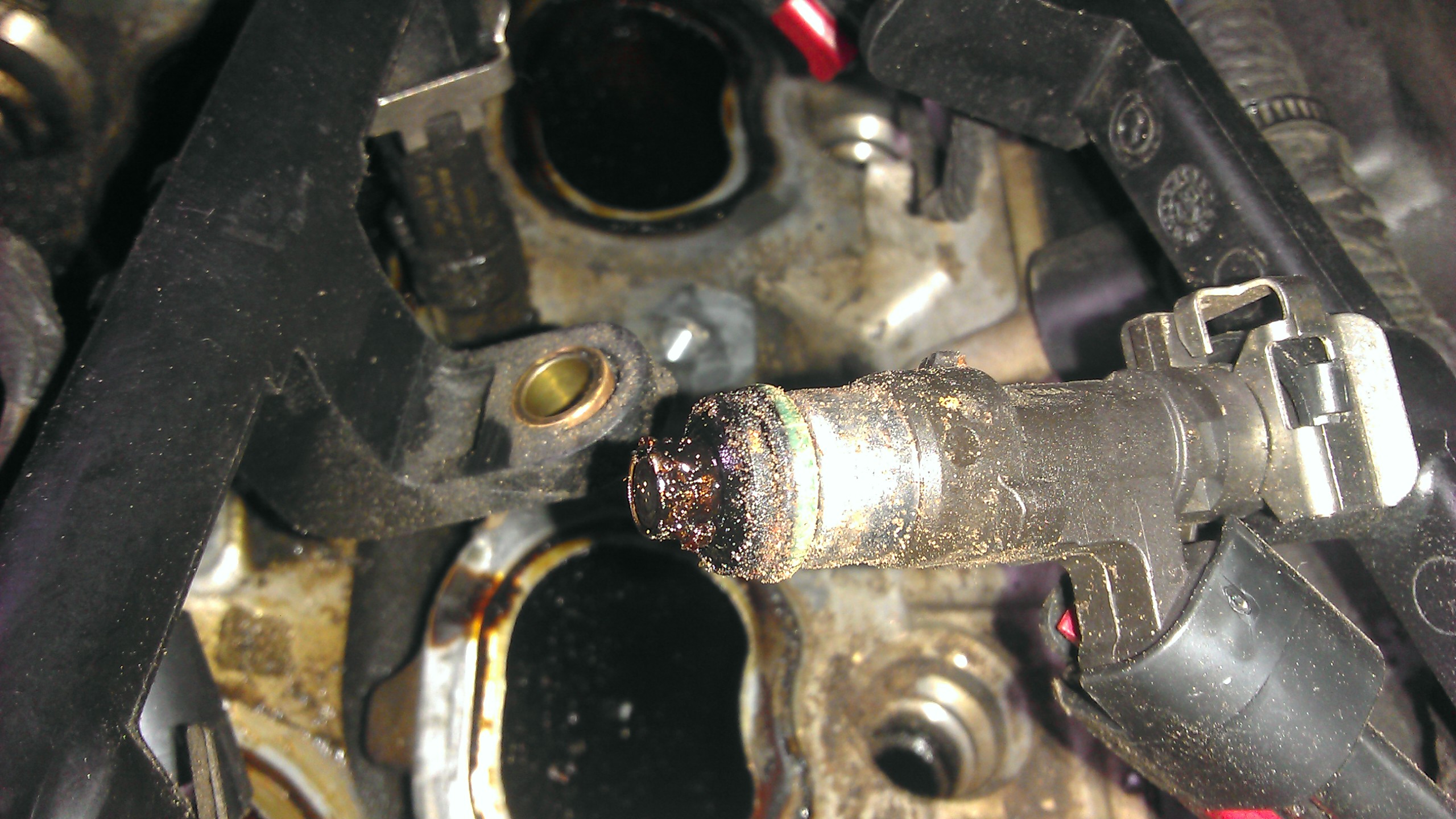

ЗЫ Если пробег за сотку, очень полезно бы уплотнительные колечки форсунок поменять, они дубеют и могут начать сифонить.
а расход может увеличиться?
Нет, просто бензином начнет вонять.

И крайне желательно поменять еще те, которые ниже стоят, 6 штук 04663 760. Снимается эта часть только после топливной рампы, так что кольца форсунок еще надо 05103 377AA, или просто подбираются из набора колец.
