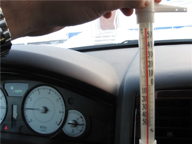

С наступлением марозов обратил внимание - что очень долго греется автомобиль.
Утром завел его, он поработал пару мин на 1,5к оборотов, обороты упали. Стрелка температуры чуть отошла от нижний черты. Тронулся.
И мин через 5 в движении, стрелка стала подходить (для примера на часах - 3 это середина (норма), 5 - минимальная ризка, 4 - ризка между мин и нормой) к отметке между 5 и 4. Полный прогрев до отметки 3 (ниже на пару мм) около 20-25 минут. Грубо, пока до работы доехал - тогда прогрелась, а мне как бэ уже и ненадо :)))
Мне кажется, что подзалип термостат и гоняет сразу всё по большому кругу.
Да, уровень антифриза чуть (на 1 - 1,5 см) выше минимума, но не думаю, что это может влиять.
Что скажете?
а можно фотографию или рисунок, у меня просто часы электронные))))
по теме -
если два патрубка которые идут на радиатор нагрелись (при условии что температура не достигла нормы) - то это термостат.

у меня нет ни картонок ни одеяла, нагревается быстро, а потом вот так
может быть все таки чтото с охлаждением????

dims,
а как быстро стрелка прогрева выходит на середину (как на фото) ?
