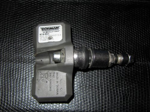

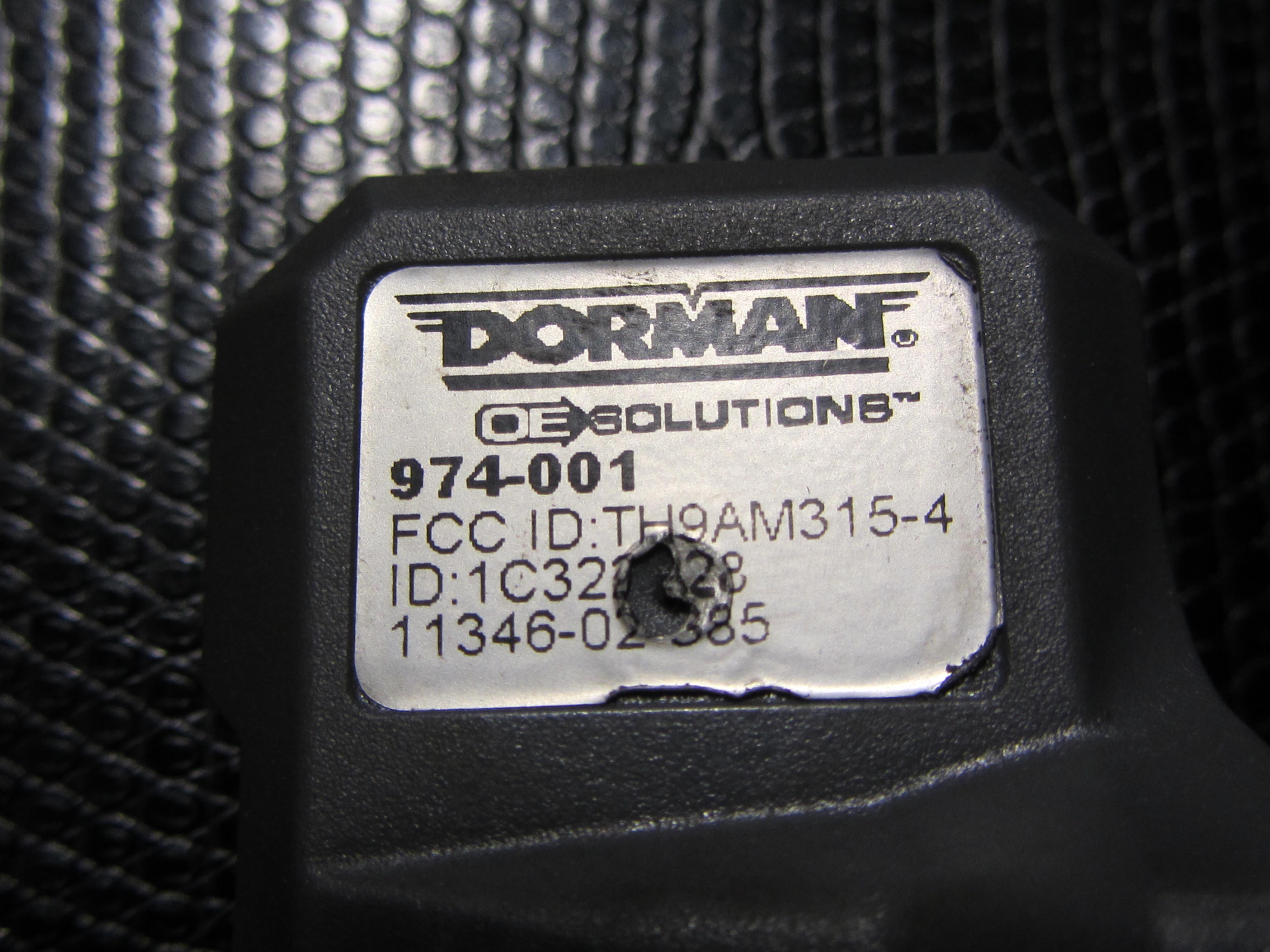

заказал в экзисте датчик давления шин дорман,подбирали по вину,у меня европа.
поставил,поехал....и ни фига)))
У меня стоят дорманы,сами прописывались через 3-5 минут,а этот нифига.
Смутило то,что остальные дорманы у меня чёрные,а этот серый...думаю не суть важно какого цвета пластик,но всё же и собственно то,что на этикетке цифра 315 присутствует.
купил в академии датчик,он прописался сходу...изучил его перед установкой,цифру 433 не нашёл.
Кто в курсе,что за датчик??

Он для Америки.
07-05 300, Grand Cherokee, 09-07 Aspen, Durango, Nitro, 08 Avenger, PT Cruiser, 08-07 Caliber, Sebring, 07-06 Caravan, Charger, Commander, Grand Caravan, Town & Country, 08-07 Compass, 09-05 Liberty, 07-05 Magnum, 08-06 Pacifica, 08-07 Patriot, Wrange
Description : TPMS Sensor/Transmitter
Sensor Style : Stem
Torque Spec Inch Lbs. : 35
Torque Spec Nm : 4
Frequency : 315 FM
Brand : Dorman - OE Solutions

John333 Как ты определил??
Частота 315 американская (красным выделил).
У Европы 433.

John333,
Да это я в курсе,фишка в том,я в начале отписал...что на новом датчике,который у меня сейчас стоит в этом месте вообще непонятные цыфры,433 там вообще нету.поэтому не совсем уверен что эти 315 означают частоту.
Мне этот датчик никчему,думаю толкнуть его недорого ну или подогнать нуждающимся,и чтобы в блудняк не вводить хочу быть уверен что это америка!
Я тебе написал про датчик не по фото, а пробив его номер 974-001. Тебе нужен
Dorman 974-061 или 068078768AA

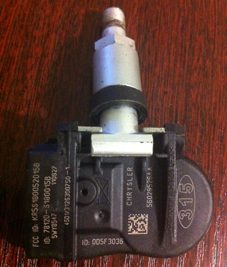

У меня на 300 С Европа предыдущий хозяин поставил датчик с частотой 315. Можно его прописать од Европу?
Или кому нужен я готов продать?
Edvard
12 мая 2013 06:34
Сообщений: 1285
Город: Спб
Машина: 300С 3,5 Turing AWD
Регистрация: 23.03.2012
Нет, не пропишешь.

У меня есть датчик DORMAN 315 на амереканца, как в начале этой темы, на фото. Поменялся бы на 433 для европейца, или продам.
