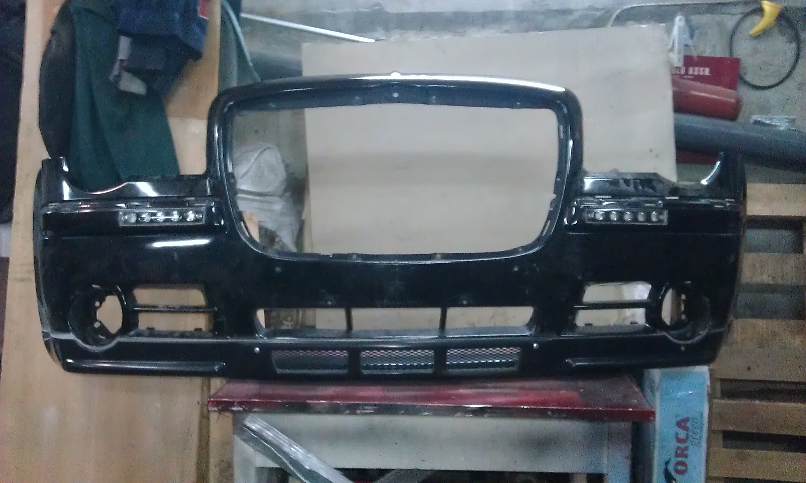

Вот пока в начальной стадии монтирования. Принял решение притемнить ДРЛки.

AA4142CA,
Классно внедрил! А что за дрлки? Фирма?
Пока бампер снят, можешь тюнинг-сеточки добавить в незакрытые дырки, как в нижней части.
Где взял губу СРТ?
1

Сообщений: 2570
Да они безфирменые. Просто единственные которые были с раздельными линзами. Стартек я не нашел.
Они там и так есть просто сейчас демонтированы.
Цитата: Ondrash
Где взял губу СРТ?
Заказал в этой конторе.
Витек-ты читал новые правила с апреля,которые выходят?Там разрешаются только те,которые предусмотрены производителем с завода.Правда не пойму-как они будут по крайслеру определять-родные или нет?
Но у тебя они вроде как родные.Класно смотрятся.
Цитата: AA4142CA
Цитата: Ondrash
Где взял губу СРТ?
Как присабачил губу?
Почти как сращивали, по простому никак. Буду красить бампер. Вот и решил раз весь бампер можно и еще что то нахимичить.

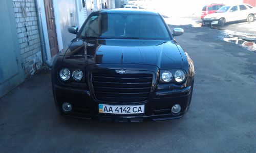

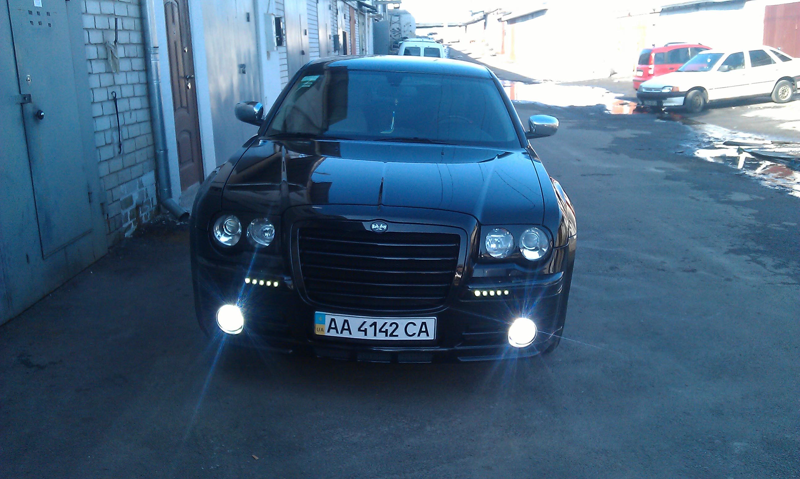

Ну вот как то так получилось. Остальные фоты выложу в другой теме. Подключил ДРЛки к свободным проводам габариток в бампере. Я их все равно не использовал.

Сообщений: 12876
AA4142CA,
отличный вид Вить )))
с закрашиванием DRL ты здорово придумал. интересно светят они хоть вообще? ну имеется ввиду если без ПТФ то в глаза бросаются?
10 апреля 2013 00:44
Сообщение #94
Сообщений: 2570
Как раз как я хотел. Ночью не слепят, а днем самое оно. Что то я тупанул без ПТФ сфоткать.

Цитата: Ondrash
кажись фирма Hella делает ДРЛки отдельными светячками. Можешь погуглить если чо. А твои Нонейм хоть нормально светят?
Не делает. Две фирмы это делает это Startech которые не реально найти. И те что стоят на кубиках DRL Nolden ML-017, но жаба давила 2500 грн. за дрл-ки платить. А мои как видишь светят то что надо. Я их специально притемнил т.к. очень слепили.
