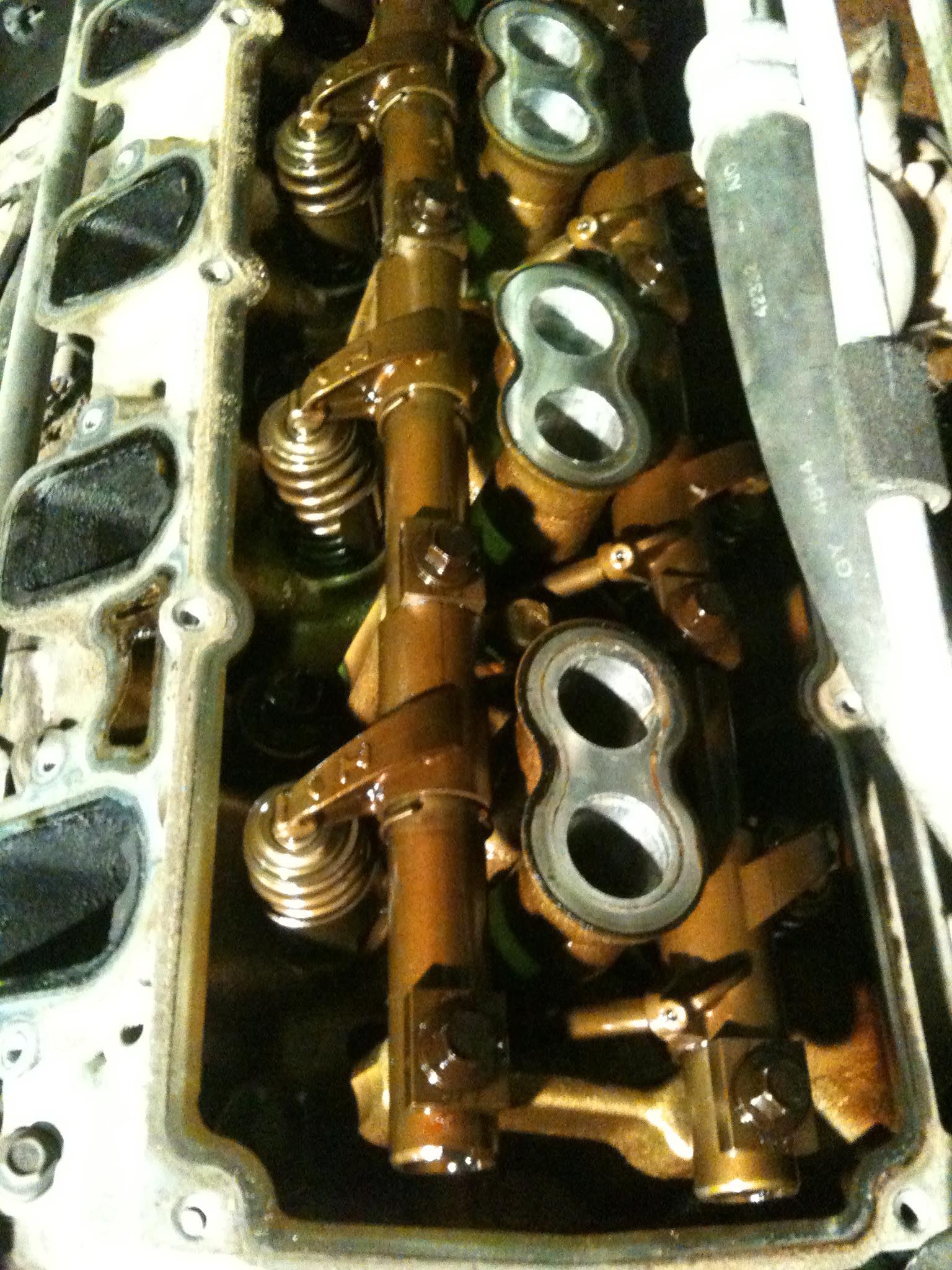

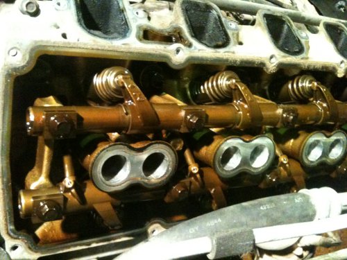

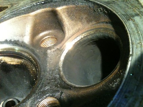

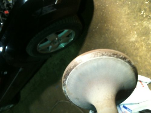

Друзья! Хочу поделиться мыслями и впечатлениями. Всё началось со стрекотания движка под нагрузкой, думал прокладки под вып. коллекторами-ошибся. Поменял прокладки-ничего не изменилось, причём стрекотание было либо на полном газу, либо при включении MDS, во всех других режимах всё как обычно. Ну и как-бы подзабил, типа стрекочет, ну и хрен с ним! После истории с Антохиным (Ogurets) движком меня заколебали мысли о клапанах и сёдлах, и в итоге я с другом мотористом, вооружившись фанендоскопом и микрофоном выявили газовый свист во 2 и 7 цилиндрах. Сегодня мы скинули бошки с движка-и всё подтвердилось: Многочисленные раковины на контактных поверхностях сёдел и клапанов, и следы просекания выхлопных газов! ВО ВСЕХ ЦИЛИНДРАХ! Если у кого-то есть похожие симптомы, или разность компрессии в цилиндрах-озаботтесь ремонтом клапанов с сёдлами во избежание бед и растрат! Сегодня некогда было пофоткать-завтра займусь фотоотчётом.

не, отвезу в "Центр Мотор"-они резцом снимут фаску на клапанах и сёдлах.
Цитата: Gardei
как именно понимать стрекотание?что за звук?
как-будто сечёт выхлоп, звук очень похож
вот и раковины! В общем то говорят сами за себя! Нагар из-за гадской системы EGR! Сажа налипает конкретно, конечно!
единственное, что порадовало-чистота! 135К пробега, первое вскрытие, масло Liqui Moly
