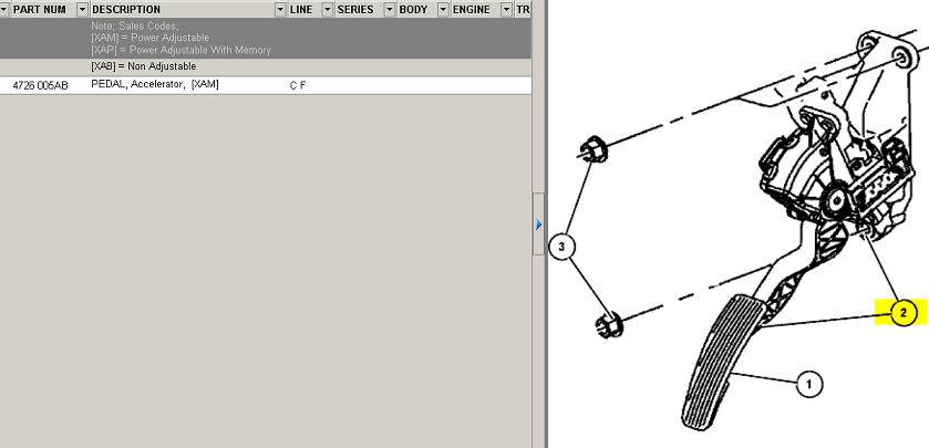

Всем привет, нужен совет и помощь.
Когда отпускаешь педаль газа, то она медленно возвращается в исходное положение, соответственно обороты двигателя тоже медленно опускаются. Причем проблема то есть, то нет. В Альте сказали замена педали, вопрос:
можно ли починить (смазать и т.д). или только замена? Если замена подскажите номер детали, плиз (на экзисте найти не могу).
P.S. Авто 300с, 5.7, 2005г.в., европа, вин 1C3H8E3H06Y100916
Заранее благодарен откликнувшимся.
20 октября 2012 14:46
Сообщений: 1737
номерок !
Basset

Basset
20 октября 2012 15:39
Сообщений: 1248
Регистрация: 8.09.2012
мдя....педаль 04726005AB поставка от 3 недель на экзисте до 7 недель в Мейджере - засада. Тоже самое 04726005AD - в экзисте 2 недели.

20 октября 2012 16:00
Сообщений: 1737
Basset,
Нддааа... вариантов конечно не много ... надо узнавать в чем различие между 04726005AB и 04726004AB ... так как последние встречаются на разборках хотя и ценник тоже неприличный (6тр) !!!!
Basset
20 октября 2012 16:24
Сообщений: 1248
да фиг с ним. Заказал на экзисте за 8600 р. 04726005AD - в мейджере сказали одно и то же, и ждать 2 недели, вместо 7 недель. Просто хотел продавцу, у которого я покупаю авто сэкономить немного на педали, но не получается. Ну он согласился уже да и ладно.
Еще раз спасиб биг за номерок друг :friends:
блин, в экзисте говорят, что по вину бьется номер 04726005AB и о замене на 04726005AD они не в курсе. Верить менеджерам по запчастям в Мейджере и Альте или нет?
Basset
17 ноября 2012 23:30
Сообщений: 1248
Приехала наконец-то педалька в экзист, сегодня забрал - ни упаковки, ни салофана, вообще ничего нет, голая педалька - круто Млпар свои запчасти продает (одна бирка кортонная Мопар, и 3 наклейки с разными номерами, одна из них мейд ин Канада) :xaxa:
Но самое главное, проблема, как заказал педаль, не всплыла ни разу :dontknow:
Basset
13 февраля 2013 18:37
Сообщений: 1248
Спустя 2 месяца наконец то поменял педальку. Привыкаю, так как на старой был немного холостой ход. Теперь чуть придавил сразу прет. Самое обидное, что проблем никаких не возникало ни разу, как заказал педальку :scratch:
З.Ы. Если будете менять педаль, то только на старскан, т.к. педаль ПРОПИСЫВАЕТСЯ (или официалы наепали -цена замены 2500 в Автолайте, время 1 час).
