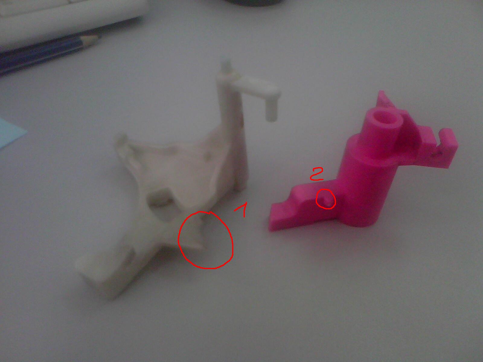

Сел в машину и не смог снять с Р коробку.
Еле добрался до сервиса - приговор: Селектор (та хрень из которой ручка торчит). Если точнее то сломались 2 маленьких пластмассовых фигни.
можно все в сборе. Тоько на экзисте не понятно.

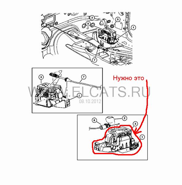

может №1???? но цена 3.5тр подозрительно. Думаю там только винтик от нее придет. К тому же 19 дней и 60% на успех доставки.
Кто поможет? У кого в москве есть кенты на разборке, у кого есть битый карась? Ростов и Краснодар уже обзвонил - не нашел....

Слушай ну ты мозг. Спасибо сдеталью 2 (розовая гадина) разобрались, а что с белой? Ни у кого не болела?

Парни ну вырачайте не радивого.
Розовую хрень я только что починил, что там с белой завтра разберусь. Лишь бы карась ездил самостоятельно. Вроде она не на чито не влияет.

ОНО?
Ну и для пятиступки.

ПАРНИ!!! Спрашивайте у официальных диллеров!!! На эту фигню есть РЕМКОМПЛЕКТ!!! Стоит всего ничего 350 РУБЛЕЙ!! Нахрена человеку брать всю ебалу в сборе за 4-5 тыщ когда только две пласмаски нужны??? за 350??
белая хрень отвечает за то чтобы ключ из замка вынуть можно было. Если пружинку ( как на прищепке) посеешь то будешь рычаг селектора к коленке прижимать чтоб ключь вынуть.

Когда беда зашла ко мне в гости, я не знал о сушествовании этой розовой пое...ни. А тачку надо было на сервис дотащить. Коробочка то заблокирована!!! Кардан открутить не смогли. Вот и вынули полуось чтоб толкать можно было.
John333,
Да Жень это оно. Я уже сам нарыл. Правда я с ебэя не разу ничего не покупал. Геморой какой то.
Вообщем собрал полуоси. Розовую хрень заколхозил как Картмэн писал. Завел и протестил коробку.
Селектор работает. Но как то нестабильно. Такое впечатление что силы пружины не хватает что бы оттянуть тросик парковочный. Нужно пальцем помогать. А когда ставишь на парковку этот же тросик не до конца прячется, что дает возможность вытащить ключ из зажигания через раз.
бида...
Завтра буду еще мучить гадину.
И еще так и не понял, за что овечал тот обломанный конец вот этой белой детальки???
За то чтобы вытащить ключ отвечает тросик который крепится к розовой хрени. Пока он до конца вглубь (к двигателю) не спрячется, ключ не вытащить. Проверял 2 часа назад.

Думаю номер этого ремкомплекта будет полезен не только мне. Так что мы все ждем.
А свой селектор я починил. Все смазал. Почистил. На 2-3мм удленил тросик левый, и все перестало заедать.

да, прошу прощения :) белая херня это запор соединяющийся с соленоидом. Открывает рычаг селектора только при нажатии педали тормоза.

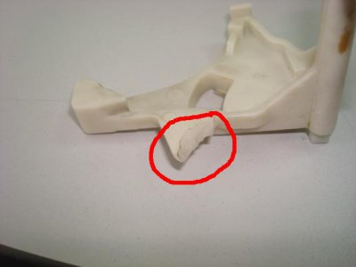

morozick
13 октября 2012 21:52
Сообщений: 194
Город: Ставрополь
Машина: РолсРойс 300С или Крайслер Фантом (белый ХОМЯК)
Регистрация: 12.08.2012
Парадокс в том, что она полностью выполняет свои функции. Жмем тормоз - электромагнитик за рычажок ее вытягивает, освобождается путь ручке переключения передач из Р. На фото у меня четко видно что кусок отломан. Вопрос: ЗАЧЕМ ОН?

CEDTK390AA- это номер запчасти
а вообще эта шняга меняется по реколлу K39
вот буржуины даже картинки выложили
