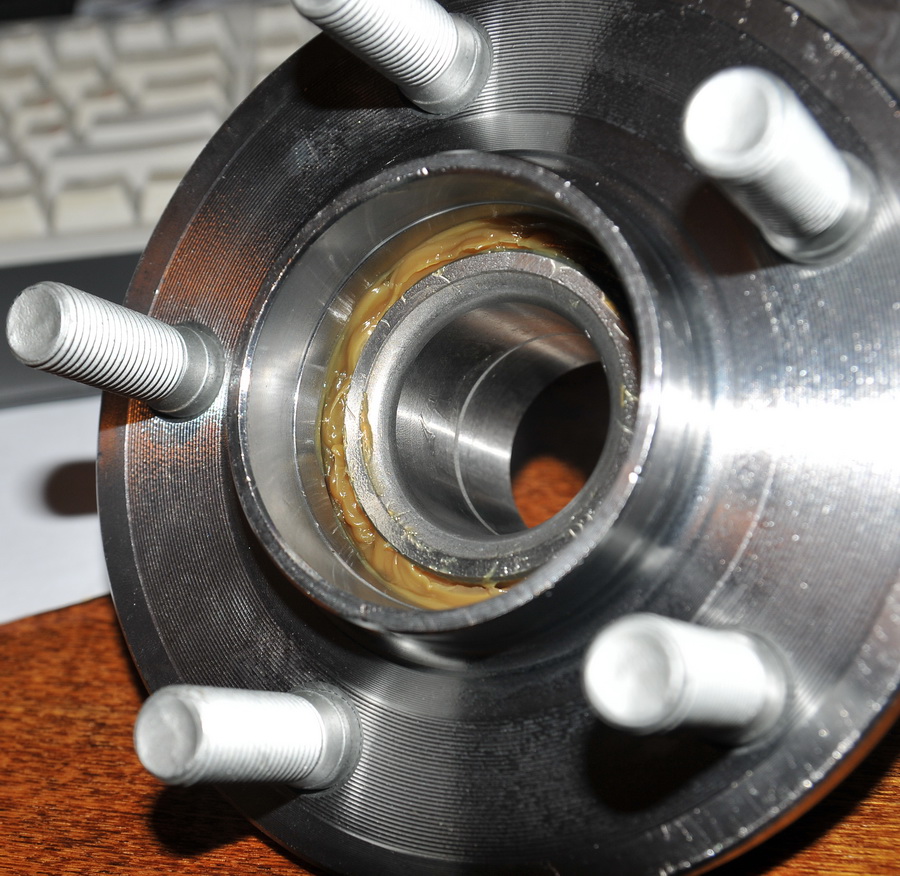

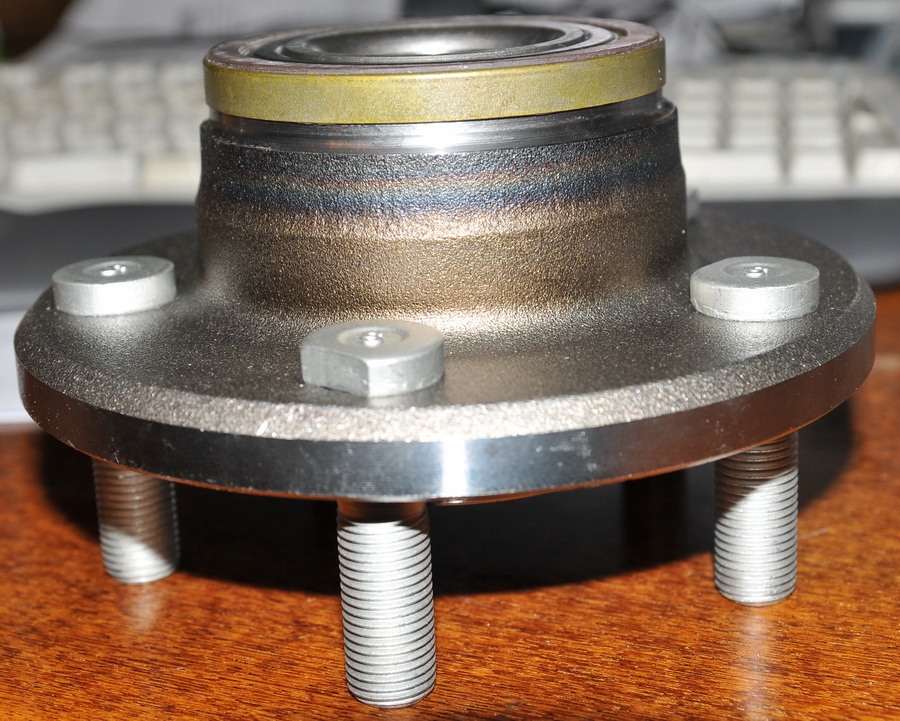

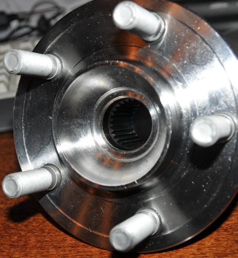

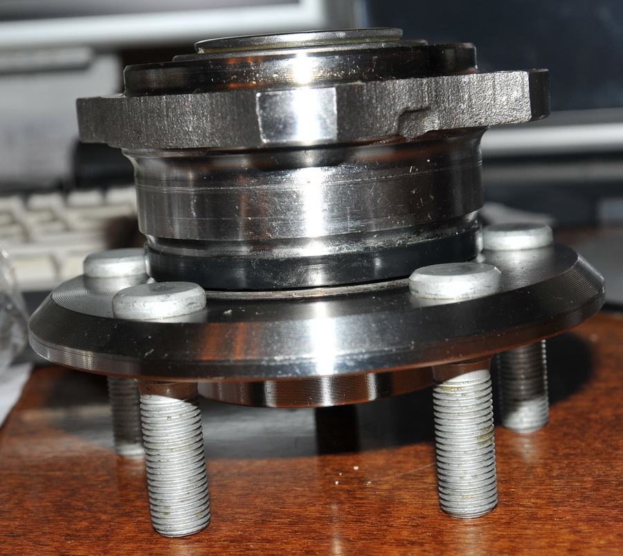

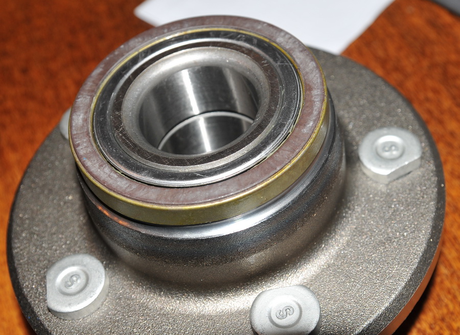

Завалялась у меня дома пара ступиц от RWD. Купил про запас, только что сфотал. Фотки кликабельны, можно разглядеть подробно. Не продаю, цену указал для информации (Экзист).
Задняя (3900 рублей 00 копеек):
Передняя (2840 рублей 00 копеек):

John333,
Спасибо, мне как раз предстоит замена, буду ориентироваться.

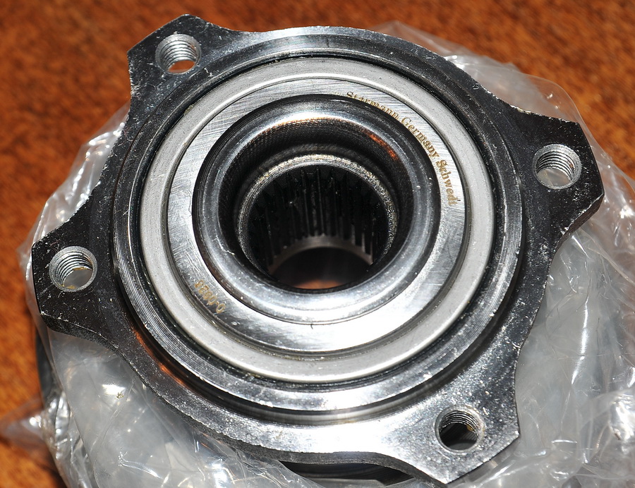

John333,
вот аналог ступицы
Optimal 992 613
