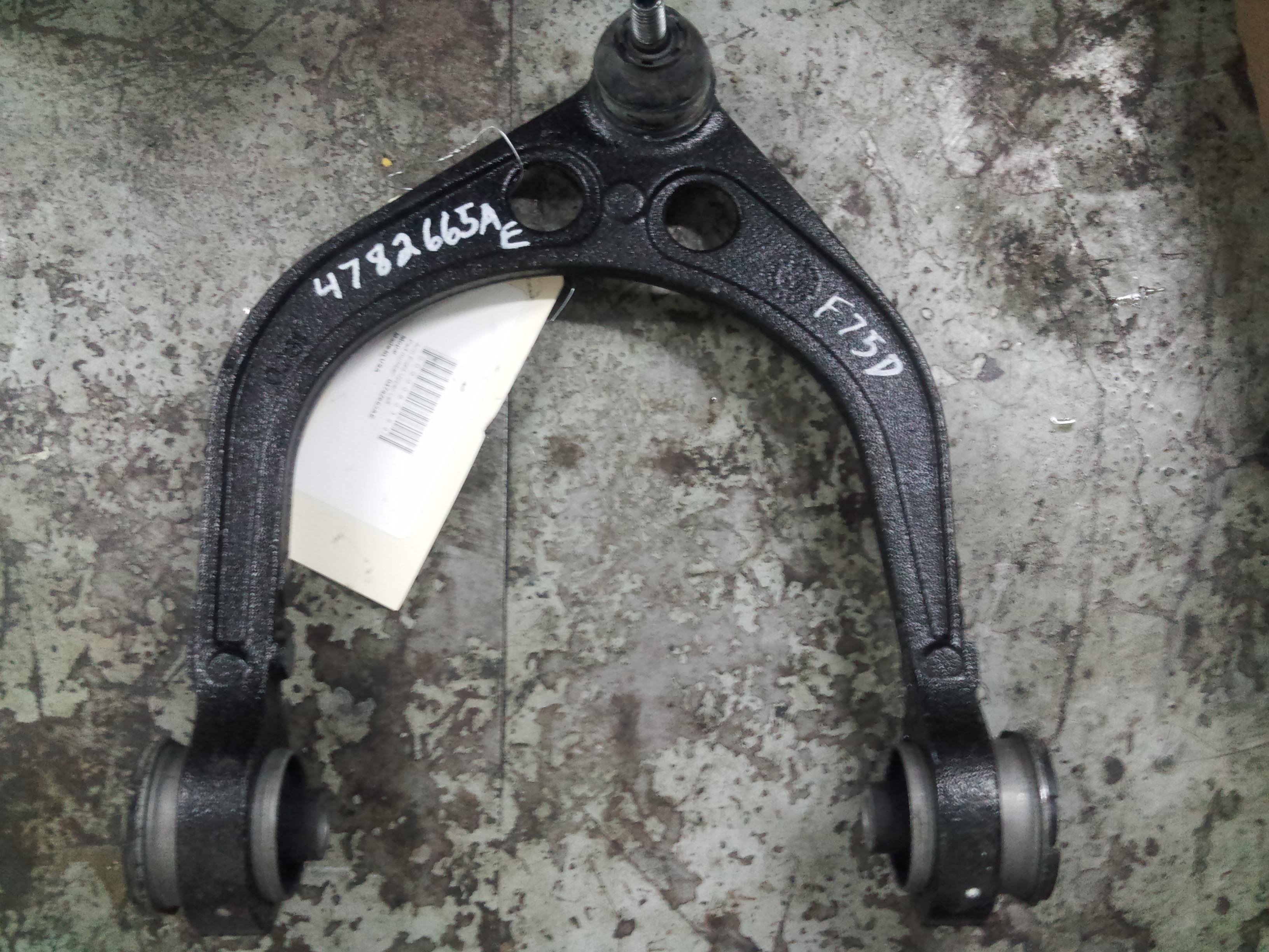

090
22 августа 2012 22:11
Сообщений: 1762
Город: Оренбург
Регистрация: 25.10.2011
сорри за офф - в свете последних событий по китайщине. вопрос - на оригинальном верхнем рычаге есть номер выбитый?
kucheruk1980
22 августа 2012 22:21
Сообщений: 548
Регистрация: 24.09.2010
на сколько помню да, есть.
090
22 августа 2012 22:36
Сообщений: 1762
Город: Оренбург
kucheruk1980,

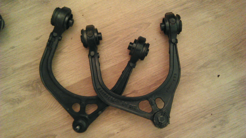

академия прислала верхние рычаги с бирками картонными привязанными проволкой с номерами. на рычагах номеров нет. номер есть на пыльнике шаровой и на сайленблоках.
22 августа 2012 22:48
вот я ставил новый оригинальный рычаг, вотак он выглядел
на обратной стороне не помню, помоему ничего не было, завтра гляну если незабуду
23 августа 2012 00:55
Сообщений: 5462
Вроде есть, но он не тот, что бьется по программе:
Завтра на работе посмотрю еще.
Цитата: vladen
Подскажите по верхним рычагам пойдет такой BW-4782666AB за 3 тыс.
Про это порно вообще забудь, либо оригинал, на крайняк Лемф, либо оригинал, переделанный под обслуживаемый, как на фото выше.

Чук, вот и у меня такой же. академия? но есть различия со старыми и теми что на фото у michael230, не только в номере, но еще и в форме отверстий возле шаровой. поэтому это 99% не оригинал я думаю.

michael230 вставил фото оригинала, у меня такие же стояли. уж не знаю что там за номера, но они есть. лучше оригинал восстанавливать чем китай или левый оригинал ставить

Жень, ну по фото видимо у Чука подделка, а у michael230 оригинал. Невооруженным глазом видно качество изготовления. И номера, нарисованные краской - это все-таки хрень.
По ходу и у меня полподвески Китай! Снова что-то стучит! Вот это разводняк!
