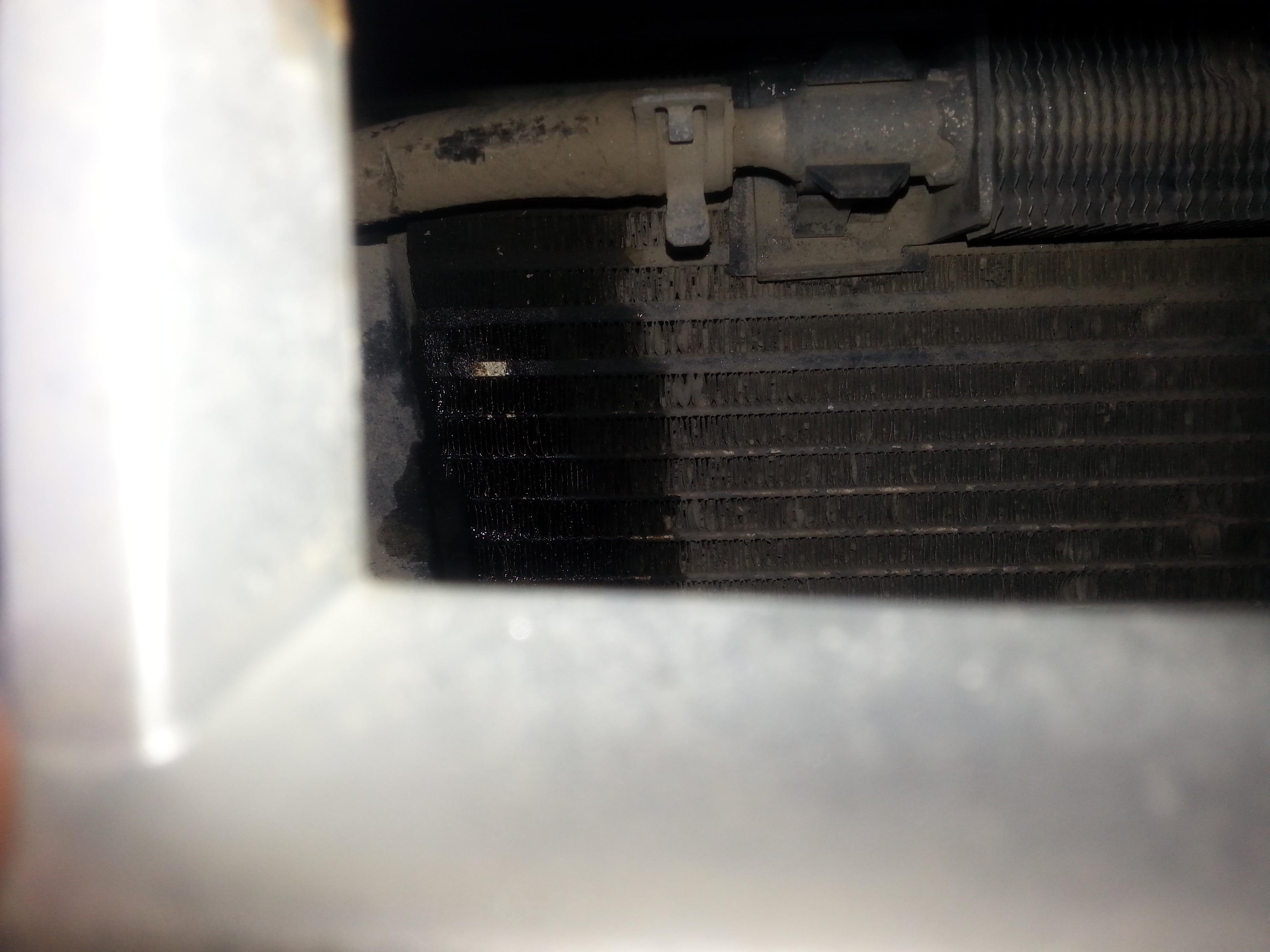

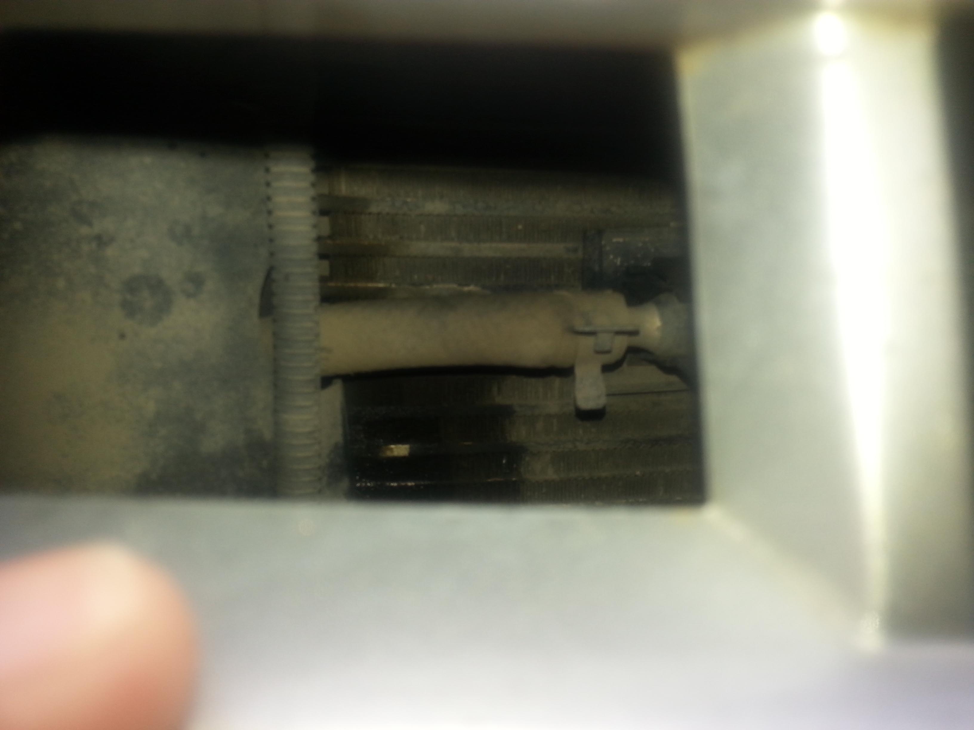

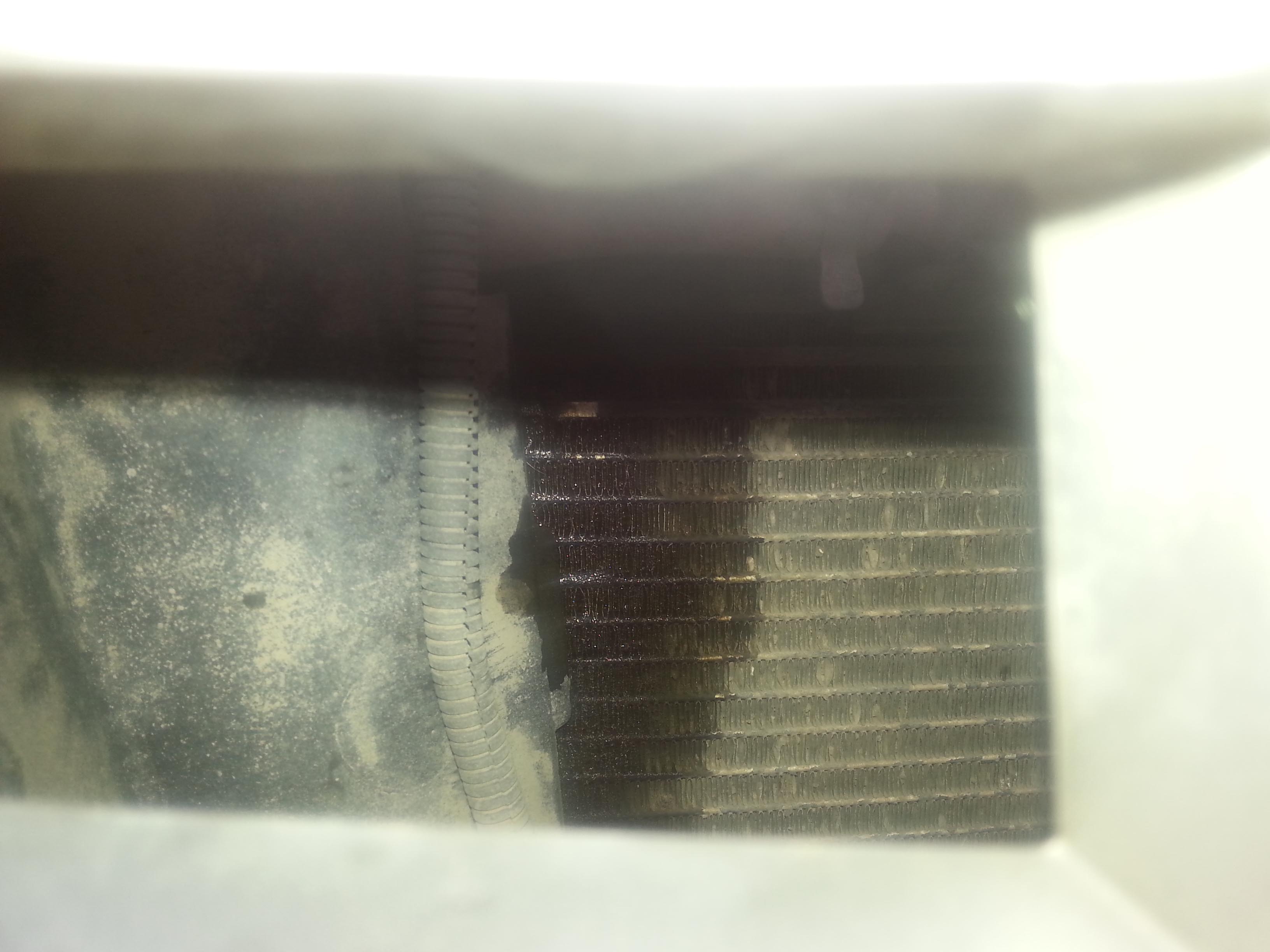

а подскажите что это за бочонок такой стоит у радиатора слева если смотреть от решетки? что то он тоже весь в масле
6 июня 2015 19:23
Casik,
Справа по ходу движения?
Или слева (по ходу движения) черный, непрозрачный?
6 июня 2015 19:56
Casik,
Ресивер-осушитель кондиционера. Идет вместе в радиатором.
Casik
7 июня 2015 08:32
Сообщений: 599
Город: Опорный край державы
Регистрация: 18.02.2014
короче заглянул как смог под обшивку ... этот самый ресивер вообще сверху весь в маслинистой жиже! по цвету и консистенции напоминает атф ... короче думаю надо снять мордочку у машинки ... а то так гадать уже не дело ! нужно конкретно искать неисправность!

что то я не понял! вы там пишите что радиатор один идет на кондей и на акпп!?!?! не могу понять как так? вообще не могу понять!он что внутри на два контура разделен?
8 июня 2015 07:46
Casik,
Ага, именно так, разделён
Casik
8 июня 2015 08:14
Сообщений: 599

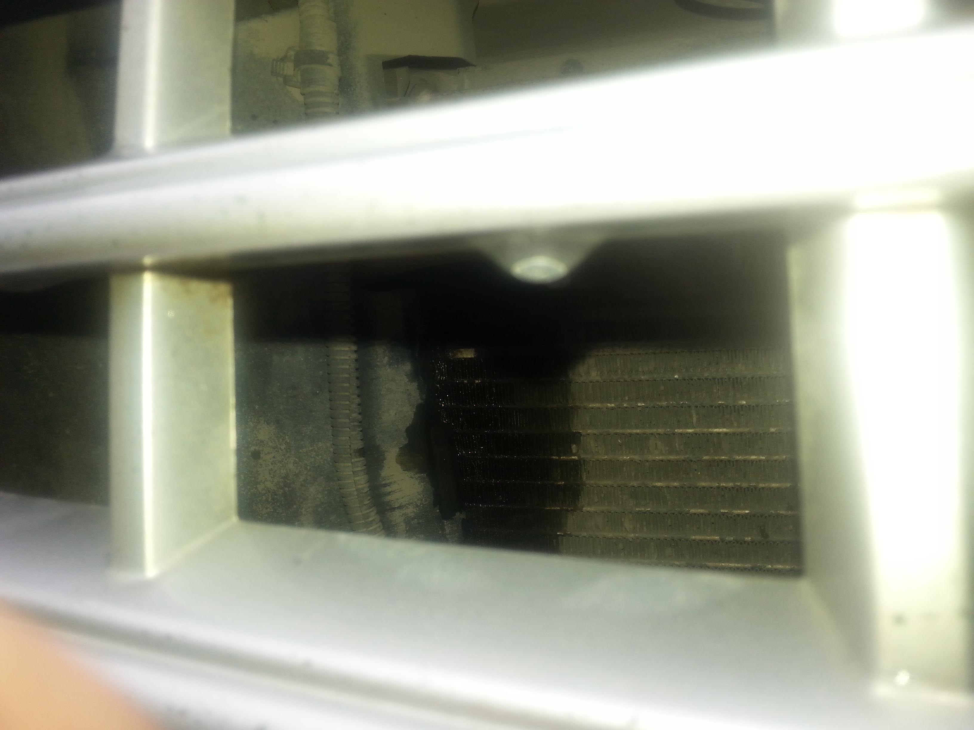

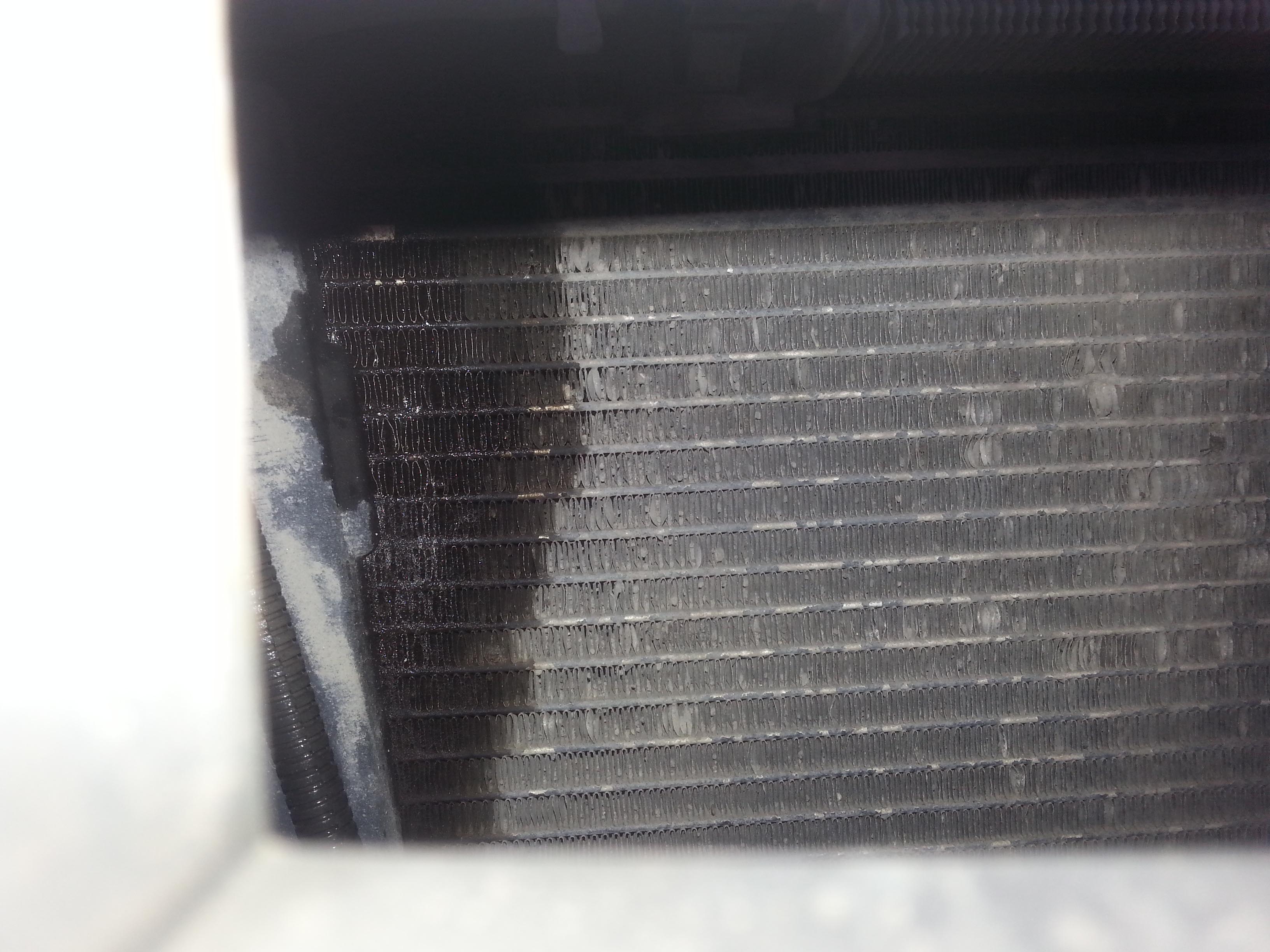

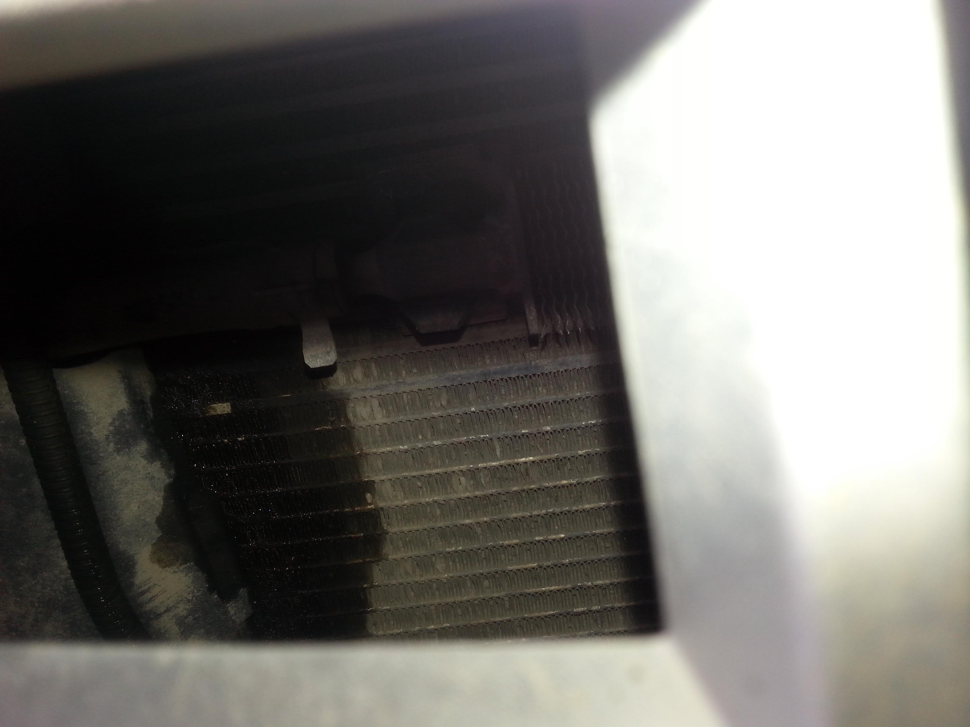

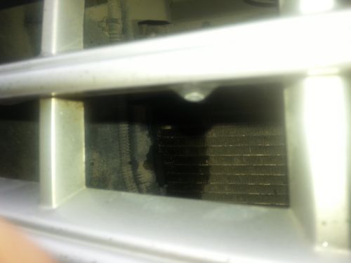

вот так все выглядит!там весь бочек металлический который к радиатору прикреплен мокрый!хотел морду разобрать ... но у нас дожди сутками льют ! если действительно радиатор один и он разделен на два контура ... то это точно жижа из акпп! а его менять мороки много?
трубка которая идет вдоль радиатора она сухая.
