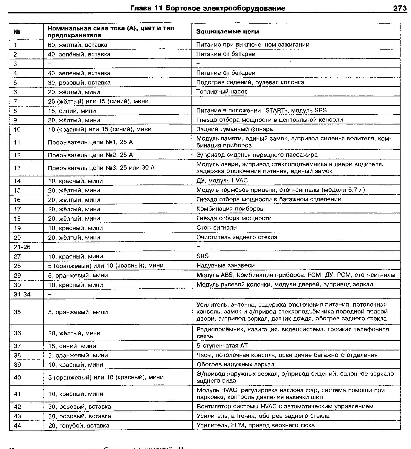

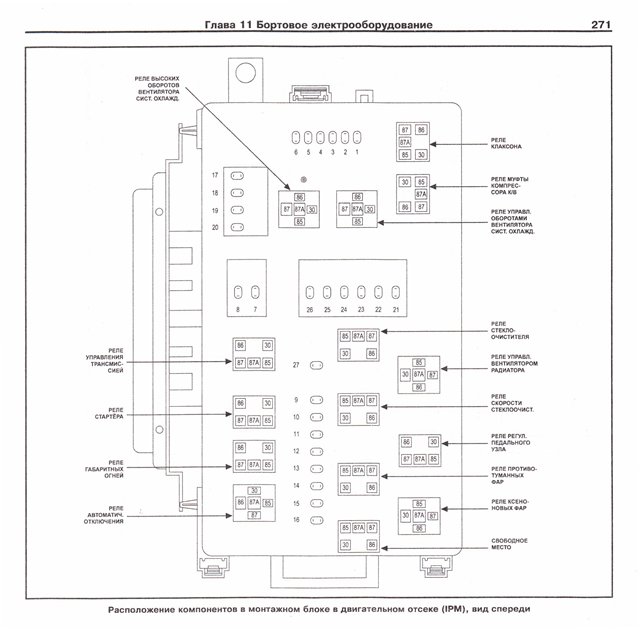

 Где блок с предохранителями, подскажите..., не горит габарит и подсветка номера
Jora
30 мая 2012 09:23
Сообщений: 92
Город: Луганск
Машина: Крайслер 300 с
Регистрация: 13.08.2010
Друзья подскажите не горит габарит и подсветка номера - где искать... Ну не знаю я этого - ПРОСТИТЕ! Да, и когда найду на что там менять - может у нас что-то там необычное? :-)

если не горит только один габарит то нужно менять только лампочку и подсветка номера скорее всего тоже из за лампочек не работает блок предохранителей находится в багажнике под полом где запаска рядом с акб

не горят оба габарита и подсветка номера. Противотуманки и стопы - горят. На какой предохранитель обратить внимание ..?

Jora,
ссори блок под капотом )))

Товарищи, ну мало инфы - можно более подробно какой предохранитель покупать, где под капотом его смотреть, я там ни разу не лазил...

Я как то выкладывал срвисную книжку как раз на блоки пред охранителей на Европу если Уля заокеанская модель думаю они индентичны
И открой капот слева там где абс пластиковый ясчик там где "+" клемма открыл и они все тама - квадратики( кубики) не дергай это редьки или какие то хитрые пред охранители дергай обычные их немного и смотри целые или нет ну и как найдешь меняй или поволоку-жучок на время
Вроде как #7 или 5 не помню я извени точный номер если на морде все целы то туже процедуру на попе заделать но вроде как спереди они

предохранитель №8 15А синий под капотом
отвечает за работу поворотников габаритов стопсигналов и подсветку номера

1 - 20, жёлтый \ Левая фара
2 - 20, жёлтый Правая фара
3 - 15, синий Регулируемый педальный узел
4 - 20, жёлтый Клаксон, муфта компрессора К/В
5 - 20, жёлтый Омывание фар
6 - 15, синий FCM
7 - 20, жёлтый Противотуманные фары
8 - 15, синий Фонари: освещение номерного знака, стояночные и габаритные огни, стоп-сигналы, указатели поворотов
9 - 15, синий FCM
10 - 5, оранжевый Стартёр. РСМ
11 - 20 (жёлтый) или 25 (бесцветный) Автоматическое отключение, РСМ
12-13 -
14 - 25, бесцветный РСМ
15 - 20, жёлтый Инжекторы, катушки зажигания
16 - 15, синий РСМ
17 - 30, розовый Клапаны ABS. РСМ
18 - 30, розовый Очистители и смывание ветрового стекла
19 - 50, красный Вентилятор системы охлаждения двигателя
20 - 20,синий Стартёр
21 - 50, красный Насос ABS
22 - 40, зелёный Муфта компресссса К/В высокие/низкие обороты вентилятора системы охлаждения двигателя
23 - 50, красный Фары
24 - 60, жёлтый Вентилятор системы охлаждения двигателя моделей AWD
25 - 30, розовый FCM, дальний свет левой фары/ближний свет правой фары
26 - 20,синий 4-ступенчатая AT
27 - 30, розовый FCM, дальний свет правой фары/ближний свет левой фары
первая цифра - порядковый номер
вторая цифра - сила тока в Амперах
дальше сами догадаетесь))))

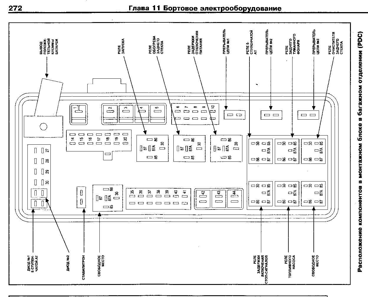

Вопрос по теме! какой предохранитель отвечает за розетку в подлокотнике!
а то замучился искать! прикуриватель робит, а в подлокотнике нет!
30 мая 2012 18:01
Сообщений: 12876
volk-eburg,
в багажнике № 9 и 18 смотри жёлтые 20 ампер.
9 - вроде как раз в подлокотнике.
для проверки поменяй местами их должно зарабоать в подлокотнике и соответственно не будет работать прикуриватель.

даешь и задние предохранители а то народ кто пес разеток кто пес подсветки кто вапше без дверей :xaxa:

предохранители в багажнике
нажмите на картинку, она увеличится и все будет видно

:clapping: Большое спасибо dims. Благодаря тебе я решил свою проблемму в заднем блоке.
